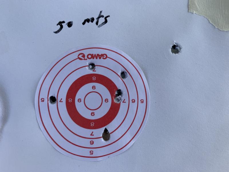

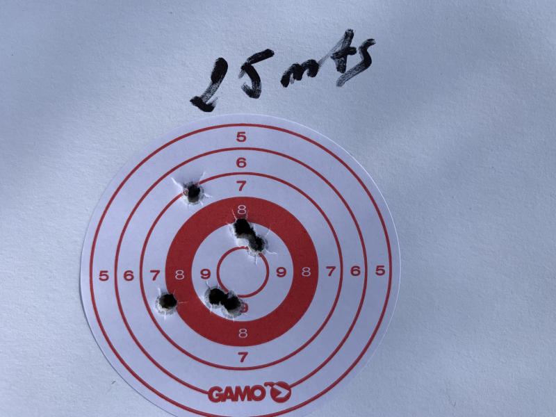

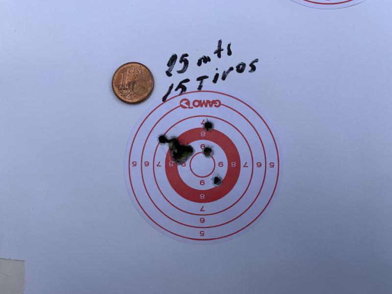

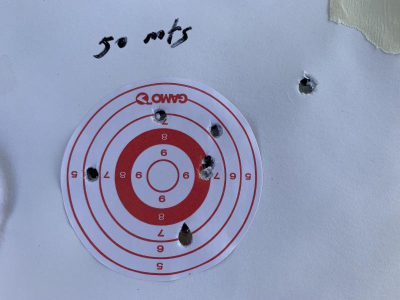

Hola subo esto a "dudas" porque es lo que tengo.
Hoy con mucho frío ( a 2 grados ) como el día parecía bueno, se me ha ocurrido hacer algunas series con la Gamo, tanto a 50 metros como a 25 ha sido un desparrame, le he pasado el croni iba entre 13 y 16 julios.
Lo he dejado, he ido a casa a limpiar el cañón por si fuera este el motivo ( solo lleva unos 200 disparos ) los primeros trapos han salido muy sucios.
Al cabo de varias horas ya con unos 10 grados, he vuelto a probar los 25 metros, he disparado 15 balines, los tres primeros han ido a la derecha en vertical ( quizás hasta que el cañón se ha ensuciado un poquito ) pero los 12 restantes han formado una agrupación la mar de decente.
Mis preguntas son:
Es posible debido a la suciedad del cañón ?
Por causa del frío que pudiese tener la grasa del muelle muy apelmazada ?
Las dos cosas ?
Subo las fotos de las dianas
Gracias y perdonad por la tabarra

kijoseki
Mensajes: 1684
Registrado: 25 Jul 2010 17:48
Re: DUDA SOBRE "GAMO"
Mensajepor kijoseki » 06 Ene 2021 14:33
Con el frío, hasta el cañón disminuye su diámetro, influyendo incluso en la velocidad de salida (comprobado).
La grasa también puede estar más viscosa y por eso al inicio, sin coger algo de temperatura por l compresión del aire, vieses Tanya variación en la salida. Algunos tiradores top de FT llevan fundas calefactadas pra evitar estos problemas en las primeras horas de la mañana.

Los cambios de temperatura afectan en todo....y puede que sea un cúmulo de factores , que le afecte a la mira telescópica , a los hierros a modo de.dilatacion , el aire que respiramos se vuelve más denso ....
A mi me gusta calentar algo el muelle antes de hacer una tanda de agrupaciones. ( Me refiero a pegar unos tiros antes )

Aunque el barómetro marcase dos grados, a lo mejor la parte metálica de la carabina estaba a menos y con la grasa medio congelada.
No se si esto es posible

Si estas a 2 grados y llevas un rato con la carabina, la temperatura de la carabina no es nunca menos de 2 grados.
Otra cosa es que al tocarla tu notes muchos frìo, pero eso es porque el metal es un gran conductor de temperatura.
Y si que afecta, sobre todo en la dilatación (en este caso contracción por el frìo) del metal.
Sobre todo de los balines, ya que el cañon realmente aumenta un poco el diàmetro del anima, ya que lo que se contraen son las paredes.
Lo de la grasa yo creo que al cabo de unos pocos disparos deberìa solucionarse, aunque opino que no deberìas tener tanta cantidad como para que eso fuese un problema. Sobre todo en el piston y sello.

Hola, a parte de la temperatura también he observado que los tornillos de la culata, estaban los tres flojos, los dos del guardamanos y especialmente el de atrás que al menos estaba media vuelta libre.
Cuando cargaba, me daba una sensación rara como si algo se moviese.
Supongo que tiene que influir.
Hasta ahora no los había comprobado porque no tenía las llaves adecuadas para ello.
Enseguida que el tiempo lo permita probare nuevamente.

Si que influye. Muchisimo.
Yo siempre que una carabina deja de agrupar es lo primero que miro: el apriete de los tornillos de la culata, bascula del cañon, monturas, posición del visor...
Muchas veces la solución es mas sencilla de lo que parece.

El tornillo de atrás en resorteras se suele aflojar bastante por el retroceso y el amartillar...lo mejor es que le pongas algo de fijatornillos de grado medio en la rosca y te olvidas. Lo otro, el frío, no te digo que algo influye, pero un solo tornillo de estos te echa a perder la precisión el solito
Eso sí que sea de GRADO MEDIO, no lo pongas del fuerte porque tendrías que calentar para sacarlo y el otro sale con una llave...
Notarás bastante diferencia

Ok, lo empiezo a comprender, no es lógico que, a 25 metros, de tanto en tanto y sin apenas viento se descuelgue algún balín que va a parar 6/7 centímetros separado y además en cualquier dirección.
En las armas de fuego no es tan corriente, y además los dos rifles que tengo que empleo para competir, no llevan tornillos, la acción va directamente pegada a la culata. No estaba acostumbrado a esto :mrgreen:
Y arandelas de presión?
Gracias por vuestros consejos.

Lo mejor lo que te recomienda el compañero ,un fijaroscas ,en cualquier ferretería ó grandes almacenes del bricolaje está disponible , no suele ser caro en envases pequeños , a una mala la laca pintauñas de las mujeres puede solucionar el problema. Sobretodo si es fijaroscas con una pequeña gota que impregne 3 ,4 hilos de la rosca es suficiente .

El apriete de tornillos, como ya dijo Fedello, es fundamental: yo tengo puestas grover y siempre reviso cuando las cosas se tuercen. En las gasram, este efecto de la temperatura se nota mucho con los primeros disparos, pues el gas que contiene está temperatura ambiente y luego al comprimir y descomprimir se va a su temperatura de trabajo,por eso los primeros 5-10 disparos en los de gasram, son menos constantes. Habñia olvidado esto al comentar el otro día.

Ok, luego voy a la ferretería a buscar un tubo de loctite medio y los bloqueo.
La mia no es de gas, es de muelle, la anunciaban con 20 julios y me pareció que tenía suficientes.
Realmente fueron 15 rascados que al centenar de tiros subió a 16.
