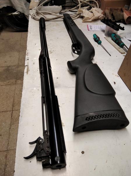

Bueno compañeros ya tengo la Gamo CFX en casa. De momento le estoy haciendo un chequeo y limpieza general, en unos días le pasaré el cronógrafo. Decir que me ha sorprendido para bien su calidad de construcción. Todo muy bien mecanizado y ajustado, sin holguras raras ni malas tolerancias. Evidentemente no es una Weihrauch, pero está mejor de lo que me esperaba. Por cierto es del año 2005 y monta el gatillo de chapa 14165 si no me equivoco.

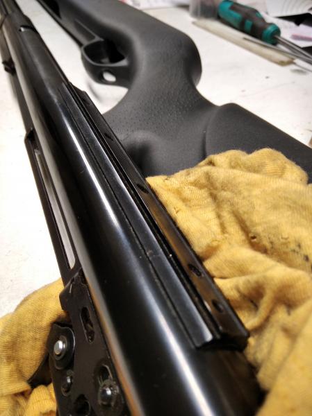

Y ya que estoy, aprovecho para preguntaros lo siguiente. En estos modelos ya con cierta edad, el raíl para instalar el visor es diferente a los que se empezaron a montar posteriormente hasta la actualidad. Los de ahora son una regleta sobre el raíl mecanizado en la cámara, lo cual da la posibilidad de desmontarla. Pero en mi modelo (como en otra Hunter 440 que tuve) esta regleta es fija a la cámara de potencia y no hay posibilidad de quitarla.
Mi pregunta es si existe la posibilidad de que esta unión regleta-cámara pueda llegar a coger holgura o incluso soltarse en algún momento, lo cual me preocupa. Veo más fiable el sistema de guías mecanizadas en la propia cámara. ¿Cómo está hecha esta unión? Va soldada o va encajada a presión? ¿Es fiable?

MI cfx del 2017 lleva esa misma de aluminio...intenté sacarla pero hay un tornillo como soldado por dentro pero no he tenido problemas con ella de momento porque el retroceso es mínimo, solo hay que vigilar de no pasarse apretando los tornillos de la montura

Tan nueva y con esa regleta?? Creía que era cosa del pasado ya que todas las Gamos que he visto modernas llevan la regleta extraíble sobre guías mecanizadas. Me quedo más tranquilo entonces. Ah por cierto creo que otras muchas marcas también montan o han montado este mismo tipo de regleta solidaria a la cámara. Si no me equivoco Diana es una de ellas. Saludos :birra^:

Como el diseño del modelo funciona a lo que se dedican ahora es a abaratar costes en lugar de innovar algo en él. Si le abres la tripa a las modernas cfx hay menos metal y más plástico...
La regleta hace su función y en todo caso no creo que hubiera mucho problema en quitarla y montar directamente en el rail

Pues me ha dado la curiosidad de investigar un poco sobre este tipo de regleta fija, y por lo visto el sistema no es removible, va encajado a presión y remachado, imagino que lo harán en fábrica con un utillaje especial en una prensa. No se si será mejor o peor sistema que el de raíles mecanizados... y tampoco se hasta qué punto ahorrarán costes, pero a mi me da mas confianza el rail de siempre. De todas formas he buscado y este sistema lo montan muchos modelos de Diana (48, Air King, 350 Magnum...) por lo que digo yo que no será tan malo. Ah, y también he comprobado de qué material está hecho con un imán, es de acero, no de aluminio, al menos en mi carabina. Saludos :birra^:

Ese sistema ed un clásico en Diana , desde las D75 , con la parte superior rallada transversalmente. A mi particularmente me gusta bastante porque las monturas s quedan muy firmes y parece que no duele tanto apretarlas a dolor.

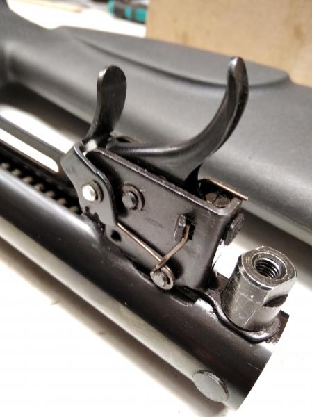

La mía es una Gamo, cañón fijo, 4.5 de 20j modelo CFX culata de resina, creo que es del 2007, velocidad inicial cal 4.5 mm 280 m/s
Te paso la imagen del gatillo con su muelle original. Yo lo he modificado poniendo un muelle más blando, pero comprobando que con los golpes al dar en el suelo no se dispare.
Es muy simple el quitarlo, quitando el pasador que esta indicado sale facilmente

Si sólo has sustituido ese muelle , no tiene ningún peligro , el problema de que pueda dispararse sola , es sustituyendo el tornillo del recorrido, que si tiene mas medida de la cuenta e intentas dejar el segundo tiempo al pelo , salte el dispositivo del disparador solo , es ahi, donde se deben hacer las pruebas para no tener ningún susto.

Gracias compañero por la explicación, me ha quedado claro. Justamente ahora he estado trasteando con la mía y la verdad que el gatillo tal como viene de fábrica no me parece tan malo. Sí que es verdad que el primer tiempo es algo duro, pero para mi gusto es bastante predecible y el segundo tiempo me ha parecido de una dureza aceptable. Es que después de haber probado los gatillos simples de Norica cualquier gatillo parece bueno :lol:
De momento voy a tirar un tiempo así a ver qué tal me agrupa, y más adelante le haré el pequeño brico del muelle. Por cierto, el muelle de sustitución hay que hacerlo casero o se puede adaptar alguno comercial?? Estoy pensando cómo podría hacerlo, pero con un alambre normal y corriente dudo que iría bien ya que debe de tener un tratamiento térmico para que tenga elasticidad y no se doble... Cómo hiciste el tuyo?? Saludos!! :birra^:

Alambre acerado y unos alicates, desconozco ,si comercializan alguno mas "docil"

Perfecto, lo buscaré :wink:
