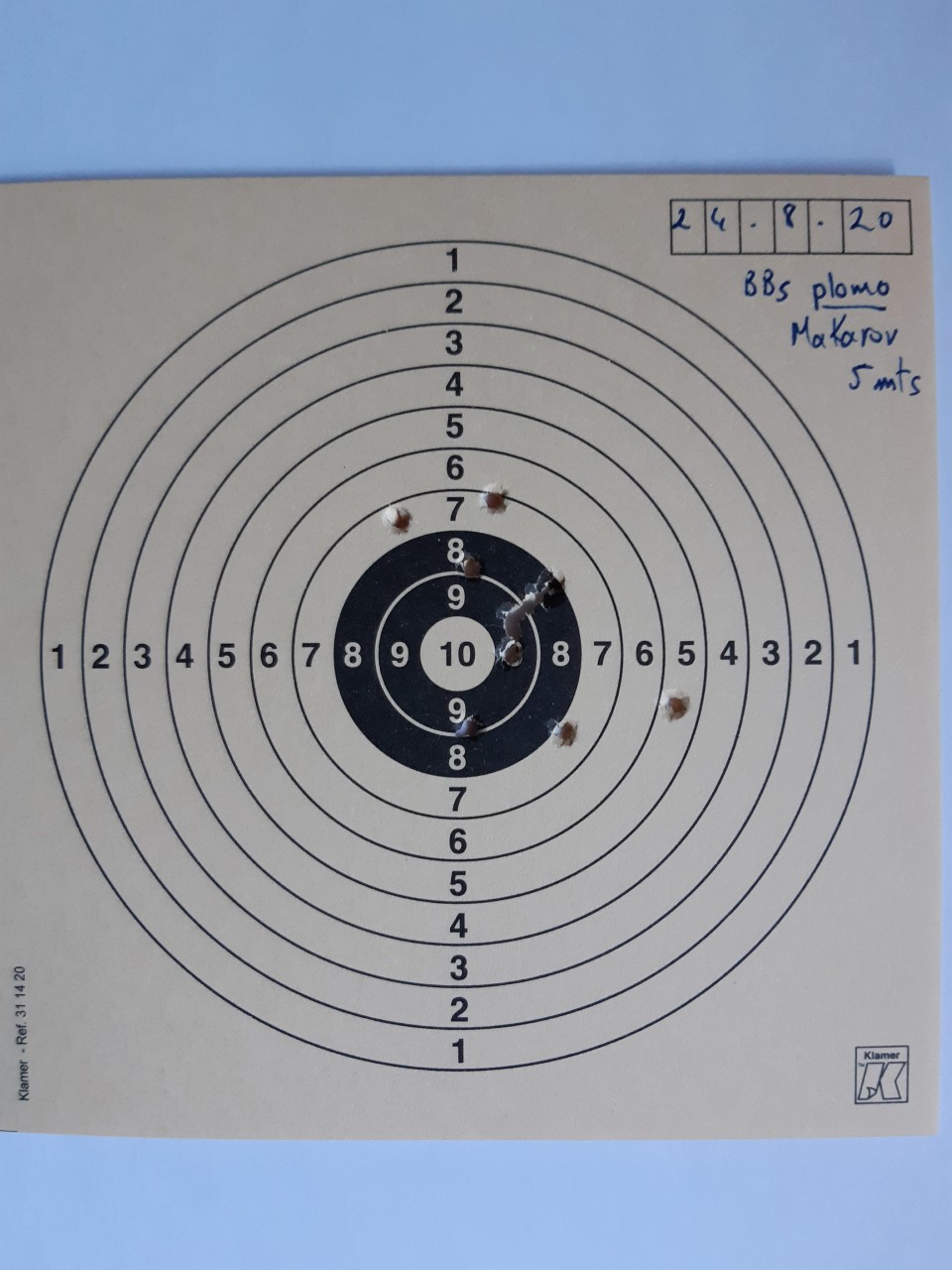

Bueno, al fin llegaron las bolas de plomo cobreado y he podido probarlas. He gastado una botella (unos 50 tiros) y las impresiones son éstas:
- Alimentan y disparan perfectamente, incluso con el cargador a tope. Para no deformarlas más de la cuenta, parece recomendable no pasar de 10 bolas en el cargador. Pero dispara las 13.
- Al menos a la distancia de hoy (5 mts, no tenía más) parece que llegan, agujerean bien el cartón, y ciertamente no rebotan como las otras.
- Parece que agrupan mejor que las de acero. Aquí 10 tiros en una diana de 14x14 cm a 5 mts, a dos manos pero sin apoyo y apuntando justo al centro (simple acción, por supuesto):
Se van algo a la derecha, pero teniendo en cuenta el pulso del indio no me parece mal del todo. El alza habría que moverla (ya lo noté con los BBs de acero), pero la verdad es que lo intenté, va muy dura y temo dañar la corredera, así que de momento corregiré a ojímetro.
Ahora queda poder probarla a 10 mts y con apoyo, para ver definitivamente como tira estas bolas. Seguiremos informando...

El alza habría que moverla (ya lo noté con los BBs de acero), pero la verdad es que lo intenté, va muy dura.....
Cómo se mueve el alza????
La mía se desvia también hacía la derecha....

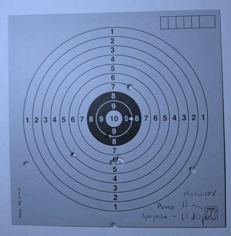

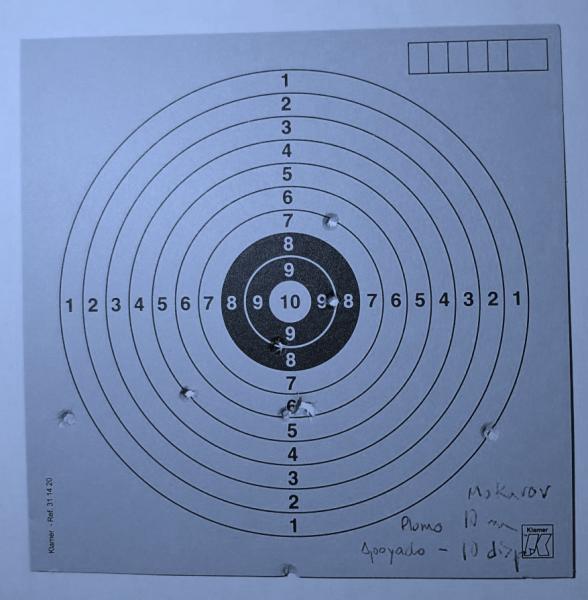

Bueno, finalmente voy a colgar los resultados últimos conseguidos con esta pistola... condiciones:
- Distancia: 10 m, blanco de 14x14 cm
- Tiro apoyado en un saquete, apuntando al centro.
- El alza fue corregida previamente en deriva (al final, y sujetando la corredera en banco, se pudo...
- Bolas de plomo cobreado (Smartshot de H&N)
- 10 disparos en simple acción.
Y el resultado, es el que es. Descontando el tiro que salió más bajo, que pudo ser gatillazo, la dispersión es notable, aunque más o menos en torno al centro (la corrección del alza funcionó), con algo de caída, cosa lógica pues estas bolas son más pesadas que las de acero. Eso sí, los rebotes fueron mucho menores, aunque alguno hubo.
No cabe esperar mucho más de bolas subcalibradas que caen libres por el cañón. Por curiosidad las probé en el cañón de una carabina de muelle del 4,5, y ruedan igual. Por tanto, no es que el cañón de la Makarov esté sobrecalibrado, es que las bolas hacen 4,4 mm en lugar de los 4,5 anunciados (comprobado con calibre), al igual que las de acero. Entiendo que esto es necesario para que con los 3 J de energía y la falta de sellado entre cargador y cañón las bolas puedan salir con un mínimo de fuerza. Pero no deja de ser como disparar granos de arroz en una cerbatana.
Conclusión: la pistola es interesante por las sensaciones en la mano, al ser un arma de fuego real adaptada al CO2. Además, para lateo o dianas a 5 o 6 m, puede ser divertida y un pequeño reto. A partir de ahí, las latas deben ser grandes y la diana, la de pistola a 25 m...

Es curioso...tienes una línea de cuatro casi horizontal.
Nada es concluyente,esto es lo que pienso.Puede haber una idea de lo que puede hacer la pistola/tirador,pero lo que da una idea casi final del resultado es después de haber hecho muchas dianas en las mismas condiciones y sacar una media digamos,comparativa.

Es cierto que una golondrina no hace verano, y habría que tirar más con ella, pues acostumbrarse al gatillo también influye. Veré de aprovechar momentos de tranquilidad en la galería para ir haciendo algunas dianas más, dado que estas armas están mal vistas en las galerías tradicionales (sí, tú explica que son bolas de plomo sin rebote y demás, pero te seguirán mirando mal). Si es así, las iré colgando por aquí.
