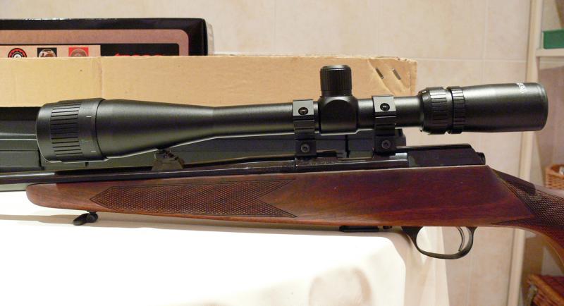

el tema es si quito el alza o si busco otras monturas,
no se que hacer

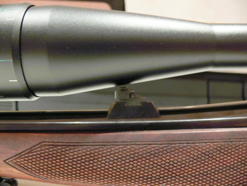

he descubierto que moviendo todo más para alante libro el alza,
pero creo que asi el visor no está bien, que os parece:
lo digo pq están muy juntas las anillas, y el visor muy para adentro,
las anillas tan juntas en un visor largo yo creo que no es plan,
pero es eso o quitar el alza,

libra por unos dos milímetros, pero creo que está demasiado lejos el visor no?
y las anillas muy juntas no?
esto de ser novato es una mierda

la anilla trasera por lo que veo la puedes desplazar un poco hacia atras, la cuestion es que te sientas comodo con el encare, sino estas comodo por que tienes que acercarte mucho no lo dudes mirate otras anillas por que no vas a estar agusto tirando, y lo de quitar el alza, ten en cuenta que luego por muy bien que te la pongan no va a quedar como puesta de fabrica, echa cuentas yo por que te puse esas pero unas un poco mas altas no creo que te queden mal de precio.
echale un ojo a www.sermasports.com o a a la armeria merino que esos tb tienen mucha montura, y no andan mal de precio. tambien en ebay hay monturas baratas
el problema de tu visor es que desde la lente frontal hasta lo que es el tuvo de 1 pulgada hace un cono muy largo y por eso no te libra el alza. seguro que es asi por llevar el paralelaje en el anillo frontal.

pero que tal encaras con el teniendo a esa distancia el visor?

yo me encaro bien, pero no lo veo bien sujeto, veo que pesa mucho de alante,

echa la anilla trasera todo lo que puedas hacia ti, hacia atras (hacia la anilla del zoom) puff es que veo que tienes un cacho alza enorme. prueba, ya me contaras a ver a que solucion llegas.. un saludo. :sniper

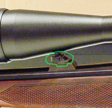

bueno pues ya he tomado una decisión,
hemos cogido un punzón y un martillo pequeñito y con unos ligeros golpecitos hemos sacado la pieza del alza, (la base sigue estando ahí), y ya está solucionado, ya no pega el visor,
lo que rodeo con un lazo en la foto es lo que he extraido,
y para volverlo a poner es encajarlo de nuevo y listo, yo creo que ha sido una solución
perfecta,
