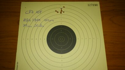

Sarmata escribió:Hola despues de probar la carabina con el visor prestado (mas aumentos de los que me pensaba) y probados diferentes balines, con los h&n he conseguido mejor agrupacion que con los jsb tanto exact como heavy.
Pero como me ha comentado el compañero hay que pegar muchos mas tiros para que se ajuste bien la carabina y el tirador a la carabina. De momento si puedo colgare una foto de la diana a 25 metros con 7 tiros en mas o menos 1€.

A ver si lo he hecho bien y se ve la primera diana.
Estaba corrigiendo fuera de la diana a un punto rojo que marque al azar para no tener que toquetear el visor y a falta de mejor indio creo que esta bien y espero ir mejorando.

No está mal ¿ a cuantos metros?

A 25 metros chelin. Aun tengo que probar mas balines y hacerme a la carabina pero creo que esta bien.

Sarmata escribió:A 25 metros chelin. Aun tengo que probar mas balines y hacerme a la carabina pero creo que esta bien.
esta bien , prueba con mas balines pero la cosa es buena.

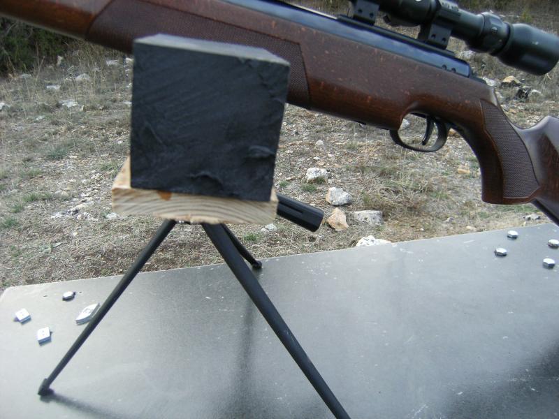

Mira este es de fabricación casera y va de lujo.

Hay ta la famosa chica de Juan, la Diana, muy bueno el trípode, sobre que apoyas la carabina? Gomaespuma?

MOMO79 escribió:Hay ta la famosa chica de Juan, la Diana, muy bueno el trípode, sobre que apoyas la carabina? Gomaespuma?
chelin12 escribió:Mira este es de fabricación casera y va de lujo.
Es gomaespuma de la dura es muy buena absorve las vibracioes del muelle muy bien ahora voy a hacer uno con un tripode alto.
