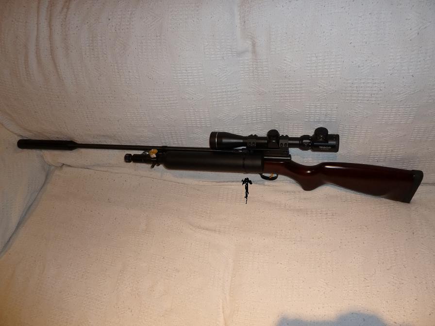

Te ha quedado una carabina exclusiva, como vayas a alguna tirada te van a freír a preguntas...
La configuración con depósito lateral creo que no la había visto hasta ahora.... habrá que andar con cuidado para que no se cantee, por lo demás, como no lleva anclajes al cañón ni a la madera, creo que hasta puede ser beneficioso para la precisión en el sentido de no variar el POI por cambios de presión etc, no debo de ser el único que ha notado cómo se hincha una qb al abrir el paso de gas de una válvula on/off o conectar el bulk.

oscarpd, muchas gracias por las fotos. Una pregunta..¿sería factible colocar la botella debajo de la culata en lugar del lateral y utilizarla de seta, o la unión no es tan rigida como para apoyar el arma sobre la botella?.

La botella no solo esta cogida con el conector, tambien tiene en la parte trasera una brida de nylon finita (de las de electicista),que apenas se ve.
La brida simplemente hace que la botella quede pegada a la carabina, la sujección real es con el conector pero la brida hace que la botella no haga palanca y fuerce el conector.
Si que se podria colocar la botella debajo de la carabina,alargando con un tubito entre el codo y el machón del conector,pero tambiem habria que sujetarla al final de la botella de alguna forma.
Hos dejo una foto antes de que la cambiara de culata y de visor.
Donde he marcado la flecha, se ve la brida de nylon.
