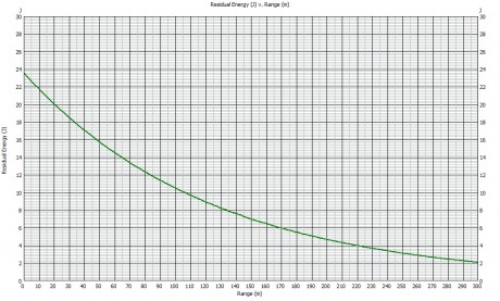

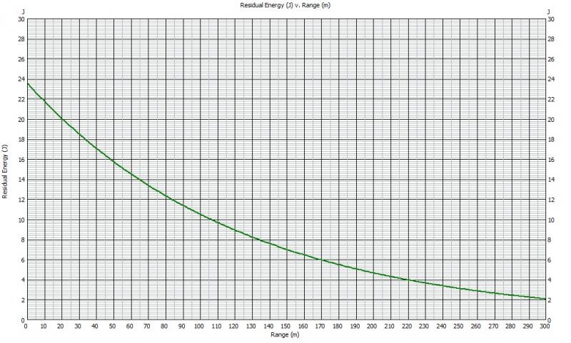

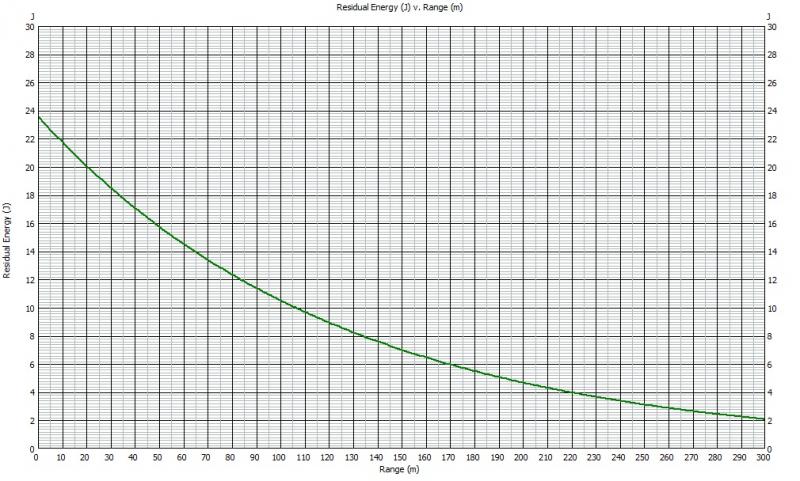

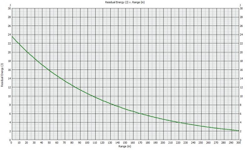

kansas escribió:Como la pregunta inicial, es que se diga el alcance maximo de una carabina de muelle, pues eso en mi caso soy resortero, tuve pcp y volvi al muelle. Distancia maxima de disparo para una carabina economica de muelle y fabricacion nacional, con cierta eficacia 100 metros medidos, el cal. el 5.5. Esta es mi respuesta y el que quiera verlo, que me lo diga. No tengo ningun inconveniente en probarselo en persona. Basicamente atribuyo estos resultados a la practica y conocimiento de tus armas. Solo a esto practica y mas practica. Un saludo, como siempre baso mis opiniones en situaciones personales y por lo tanto no GENERALES.
Según el programa chairgun 3 el alcance máximo de una carabina de aire del 5,5 a unos 17 julios de potencia con un balin de 1,03 gramos y disparando con un angulo de unos 25 ó 28 grados respecto a la horizontal, sería mas o menos de unos 425 metros.

alconerosinh escribió:kansas escribió:Como la pregunta inicial, es que se diga el alcance maximo de una carabina de muelle, pues eso en mi caso soy resortero, tuve pcp y volvi al muelle. Distancia maxima de disparo para una carabina economica de muelle y fabricacion nacional, con cierta eficacia 100 metros medidos, el cal. el 5.5. Esta es mi respuesta y el que quiera verlo, que me lo diga. No tengo ningun inconveniente en probarselo en persona. Basicamente atribuyo estos resultados a la practica y conocimiento de tus armas. Solo a esto practica y mas practica. Un saludo, como siempre baso mis opiniones en situaciones personales y por lo tanto no GENERALES.
Respecto de los pcp contra resorteros, me gustan ambos, quiero tener un pcp en condiciones pero no se... He tenido varias carabinas de muelle la más ancianita es de los años 60, sigue funcionando. ¿Se podrá decir lo mismo de los pcps?
Buena pregunta.
Qué modelo de balín pusiste en chairgun? Super domed de certeza, un round o un copa (sobre todo éste último) caen mucho antes.
El muelle es más simple y eso simplifica las cosas valga la obviedad.
El pcp ofrece energías vedadas para el muelle y por tanto mayor precisión a muy larga distancia.
La pregunta madre del hilo es ambigua. Alcanzar, lo que se dice alcanzar, con 24,2J en muelle, en un tiro super parabólico, bien, pero en busca de qué? A mí también me gusta trastear en el Chairgun pero no me veo buscando impactos a medio kilómetro. Ni a 200 metros. Pero 100 mts me parecen un buen límite, no para el 10 pero sí para obtener disparos con alguna precisión. Y sin armas extranjeras...

Re: con carabina de muelle que es lo màximo que alcanza
Yo creo en el chair gun. He comprobado su veracidad en el cálculo de parábolas. Si el me dice que un balín del 5,5 (v.g. jsb exact) que sale a 180 m/s de la boca de una carabina, con un ángulo de 25-28 grados alcanza 400 metros, yo solo muevo la cabeza de arriba a bajo. Otra cosa es que eso sea efectivo de cara a hacer puntería. Lo más que he logrado hacer siguiendo sus cálculos es latear con precisión a 90 metros y con una hw 97 a 17 julios, aún me tiemblan las piernas.
Energía terminal a 300 mts mi Chairgun no llega a 400...
