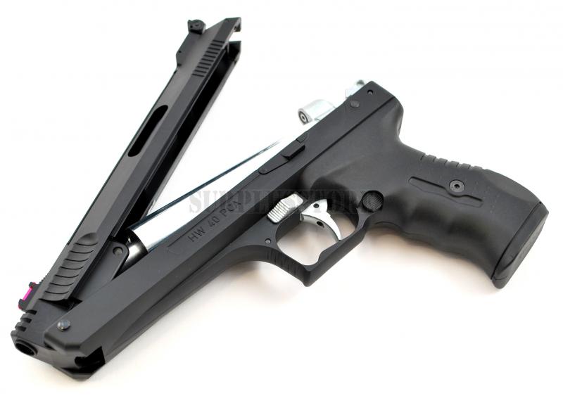

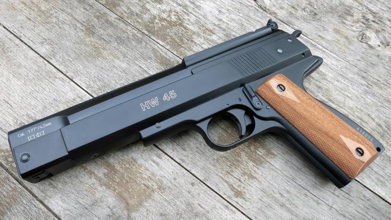

Yo recomiendo 2 Weihrauch, la HW40, que se hablo de ella atrás, mas económica, y la Weihrauch HW45, mas cara (250 €), mas potente, y una pistola para toda la vida, con nulo mantenimiento y gran precisión. Es de muelle, totalmente metalica, no necesita botellitas de CO2, ni nada, cargar, apuntar y disparar....años y años......

El problema de las pistolas que proponéis es que al tener resortes, tienen vibraciones, y por tanto son menos precisas. Si vas a tirar a un club, suelen tener armas en propiedad que prestan a los nuevos socios para que prueben.

Sigo recomendado, por calidad/potencia/precisión/longevidad/nulo mantenimiento, la Weihrauch HW45......que aparte, es de las pistolas mas potentes que hay (170 m/s), creo que solo superada por la Zoraki, pero hay que dar varios bombeos, para un solo tiro, y al tercer bombeo, ya cuesta un huevo...

Las PR-45 y AF-10 se parecen a la HW-45 en la forma en la que bascula el cañón para cargar, pero son muy diferentes en su mecanismo, las Gamo son PCA y la HW-45 de muelle.
Como alternativa mas barata a la HW-45, yo pondría la HW-40... las Gamo me gustan, pero en calidad de los acabados y en tacto del gatillo, la HW-40 está muy por encima.

Efectivamente, aunque la HW40 es de plástico, es un plástico de gran calidad, completamente homogéneo, sus líneas son perfectas, no hay rebabas, ni marcas de fundido del armazón, es un plástico, muy bueno, y no nos olvidemos, que hoy en dia, grandes fabricas de armas cortas, hacen sus armazones en este mismo tipo de plástico, como Glock, HK, Sig Sauer....
Eso si, la HW45, es bastante mas potente...
