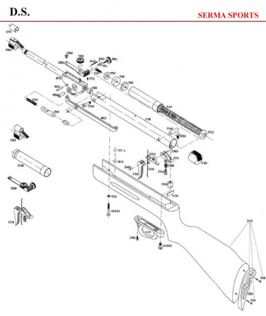

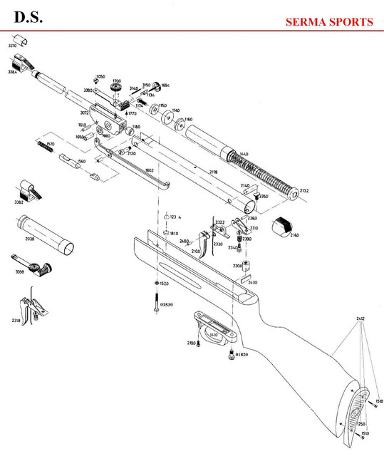

He estado viendo unos despieces y he confirmado que es la David DS, de hecho en la foto no se aprecia, pero lo de "Gamo David" se ve claramente al natural...

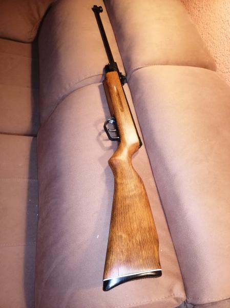

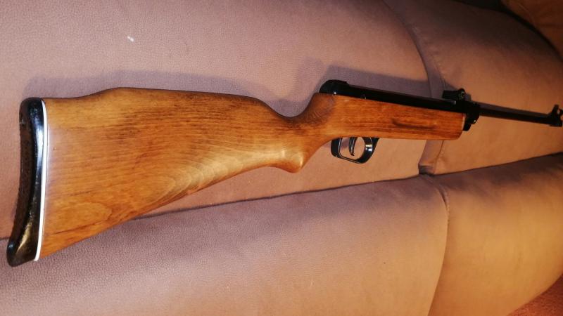

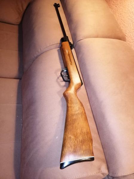

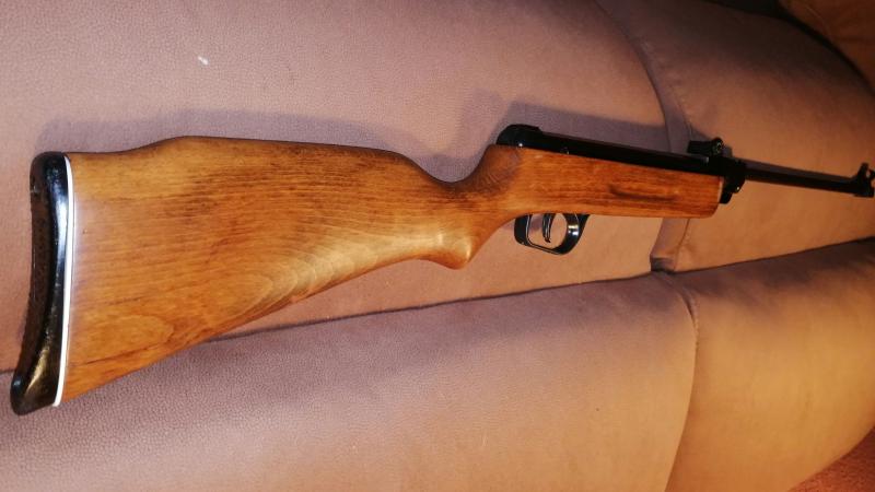

Bueno ya le he lavado un poco la cara a la Gamo David, y al final no estaba tan mal, le he cambiado el sello, la teórica del puerto de carga, le he añadido unas arandelas pulidas y unas de goma, he encamisado, dejado el muelle viejo, que a diferencia del sello no estaba tan mal, pulido limpiado y engrasado, teñido la culata y acabado al aceite (bueno, y encerado también, que uno no es profesional :mrgreen:) y le he añadido la orla blanca entre cantonera y culata.
Entre los productos usados, un restaurador/hidratante de plásticos que le vi al Vicesat tengo que decir que me ha ido de coña, el decapante en spray bastante mal, y el Oxino... Pues no sé qué pensar, al final he tratado todo el metal con él, pero no sé si ha hecho algo o no.... Desde luego no sustituye a un pavonado, y creo que el resultado final, que no es malo, pero tampoco "profesional", se debe más al Wd40 y la lana de acero que a otra cosa...
Saludos :birra^:

Lithus77 escribió:Bueno ya le he lavado un poco la cara a la Gamo David, y al final no estaba tan mal, le he cambiado el sello, la teórica del puerto de carga, le he añadido unas arandelas pulidas y unas de goma, he encamisado, dejado el muelle viejo, que a diferencia del sello no estaba tan mal, pulido limpiado y engrasado, teñido la culata y acabado al aceite (bueno, y encerado también, que uno no es profesional :mrgreen:) y le he añadido la orla blanca entre cantonera y culata.
Saludos :birra^:
Preciosa restauración, compañero :apla: :apla: :apla:

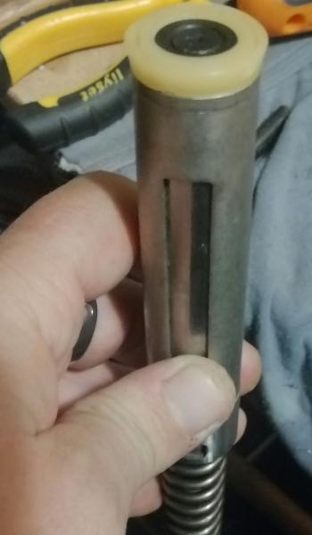

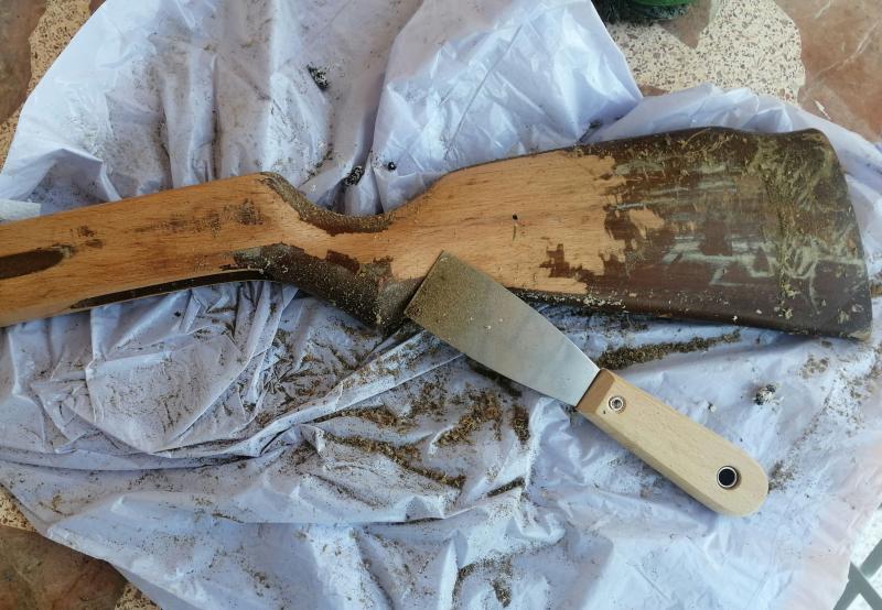

Gracias a todos por los halagos, aunque lo cierto es que he tenido varios fallos, por ejemplo al desmontar el alza tenía dos rodamientos de como un milímetro que guardé de inmediato en una bolsita zip porque son de los que quieren perderse.... Y aún no se cómo pero uno lo consiguió :mrgreen:... Tampoco afecta mucho por la tensión que ejerce el muelle/palanca hacia arriba, tan sólo en los clicks, pero a ver dónde consigo otra, porque encontrar la perdida va a ser imposible...

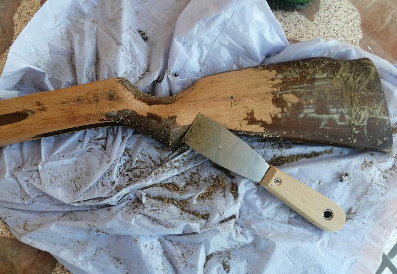

Y luego el fallo mas garrafal, aquí en esta se aprecia, fue dejar la culata secando en la terraza una tranquila y soleada mañana de invierno, llevarme al crío al fútbol y a la vuelta pensar en pegar 4 tiros, pero mejor no, que se ha levantado algo de viento y.... MIERD@!!!...La culata!... Si señor, por tonto!.... Culata en el suelo y raja al canto! R6
Por lo menos ahora va mucho mejor, a falta de medir la velocidad, porque antes me daba menos de 3 Julios... Y cuando estaba así, al decaparla, o incluso tras el primer tinte, no tenía claro que pudiera lucir bonita como ahora
Saludos :birra^:

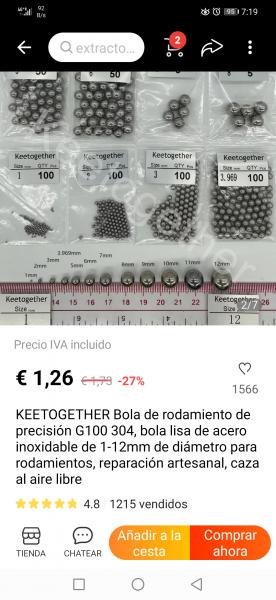

En aliexpress las tienes de casi todos los diametros; como bolas rodamiento
El problema es la cantidad.

Gracias...lo de las bolitas lo he resuelto siguiendo el consejo de non_fuyades, y en lo que respecta a la madera de haya me ha gustado su dureza, pero es verdad que al teñirse queda como a parches si no lo haces con pistola, y además de teñir varias veces, para resaltar la veta y disimular variaciones de tono, le tuve que aplicar algo de betún de Judea con el aceite de linaza...
non_fuyades escribió: » 22 Feb 2022 16:02
Gracias compañero! Pues he seguido tu consejo y es impresionante lo de los chinos, cientos, igual miles de tiendas que te venden 500 rodamientos por menos de lo que aquí te cuesta comprar uno...No es que se nos estén comiendo, es que ya nos han comido!

Hola Abil, gracias...lo de reparar con cola lo descarto si no va a mas, porque la raja no llega al otro lado y para encolar supongo que primero tendría que romperla mas y no me atrevo

La raja se puede solucionar con serrín y cola , también con cianocrilato y serrín a modo de masilla , una vez seco una lijada , después barnizar .
