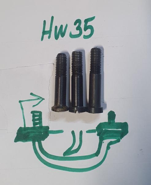

Mensajepor Sello » 24 Feb 2025 09:16
Fijaos la diferencia del tornillo grande del guardamonte de tres weihrauch 35.

Yo creo qu'el problema no es el tornillo, es la culata por su espesor en donde va el tornillo.
Yo tengo tres 50 y en una le tuve que meter una arandela entre el guardamontes y la madera, cuando lo cerraba a fondo no podia cargarla ya que el piston rozaba la tige del piston. Puede ser las culatas no son lo mismo y adaptan el tornillo :birra^:

socavon escribió:Yo creo qu'el problema no es el tornillo, es la culata por su espesor en donde va el tornillo.
Es así, y de no disponer de otras 35 no sé si la hubiera dejado por imposible. La casa weihrauch también tiene tela marinera a pesar de la calidad general.

Bkl500 , gracias. Y sí, hoy mismo he probado con otra culata de nogal y efectivamente ha vuelto a desagrupar. De nuevo puse con la que agrupaba perfectamente. ....... No hay margen de error la solución donde menos lo esperaba.
Y aparte de todo , y comentando el otro tornillo de la culata ( me refiero al que está solo en la culata) sí es cierto que una marca como Weihrauch no especifica que las culatas de nogal llevan un tornillo más largo que las estilizadas más modernas. En la página de sportwaffen Schneider en los repuestos de la weihrauch hw 35 no pone indicaciones de estas diferencias. Tanto es que si retirais el tornillo de la culata de nogal y lo ponéis en una culata moderna de haya no es posible quebrar el cañón.

[quote="Sello"]Fijaos la diferencia del tornillo grande del guardamonte de tres weihrauch 35.20250222_202450.jpg[/quote
Como puede una marca de ese nivel no tener estandarizado los tornillos de una misma posición?
Es debido a las medidas de las culatas que han ido variando de medidas?

Mensajepor fedello » 24 Feb 2025 22:00
Si josegun, se vende con varios modelos de culata actualmente, además de las diferencias que pueda haber hecho la marca en los 40 o 50 años que lleva fabricando la 35 si no me equivoco.
Incluso el guardamontes cambiarìan en estos años.

Las variaciones compañeros son comprensibles en ese medio siglo , lo insólito es que las diferencias en tornillería ni lo sepan los distribuidores y menos los clientes. Y ya no hablemos de la tornillería del guardamontes . He podido constatar que en la weihrauch 35 de los años 70 hay variaciones de 3 mm en el tornillo grande del guardamonte con respecto a una 35 actual.
Y el colmo es la diferencia en los dos tipos culata ( nogal y haya ) los dos tipos de tornillos que poseen son creo de 4 mm de diferencia de punta a punta. Claro está que si se pierde ese tornillo y posees dos o tres weihrauch 35 diferentes, no sirve el tornillo de una para la otra .
Los distribuidores y páginas web jamás han reflejado esas diferencias. Y es cierto es incomprensible como no se estandariza algo tan simple como un puñetero tornillo de culata .

Pues ya sabes, cuando funciona y la desmontas mides los tornillos haces una lista con las medidas ( ojo no perderla :lol:yo no la pierdo pero no la encuentro cuando tengo falta :( )
y todo solucionado :birra^:
