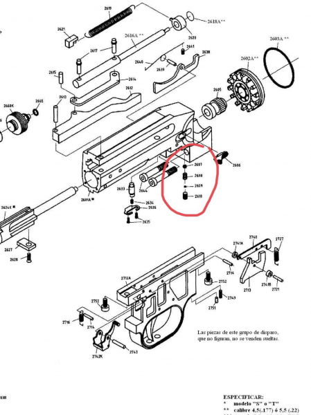

dlcanadas escribió:Buenas tardes compañeros,
Necesito de vuestra sabiduría. Tengo una Weihrauch HW100 que no usaba desde hace bastante tiempo, no me di cuenta y quedo con la bombona cargada de aire. Me he dado cuenta a la hora de rellenarla que pierde por el puerto de carga rápido, la botella es una más larga de hatsan.
He pedido una original de Weihrauch y al colocarla mi sorpresa es que pierde por la zona donde se enrosca a la carabina, también lo hace con la botella antigua, he desmontado la culata y el aire sale por un orificio que describo en la imagen siguiente:
Sabéis por que? Sabéis quien lleva el servicio técnico de la marca?
Quedo a la espera de vuestros comentarios
Una pregunta, retomando este post.
Para que son todos esos tornillos Allen que lleva en ese bloque la weichrawch por debajo?? En la foto del primer comentario del compañero "dicanadas"
Además, quería saber, si se sacan, si llevan algún tipo de muelle, juntas etc etc no lo he visto en el despiece

Buenas tardes compañero,
Cambie las juntas de la válvula, en el hilo mas arriba tienes las referencias. Seguía perdiendo algo de aire y lo he terminado de solucionar cambiando las piezas que adjunto en la foto:
Espero que te sirva de ayuda,

Mensajepor sargados » 06 Jun 2024 07:43
Dudo mucho que sustituyendo esas piezas haya solucionado una fuga de aire.
Esas piezas pertenecen al mecanismo de rotación del cargador.

sargados escribió:Dudo mucho que sustituyendo esas piezas haya solucionado una fuga de aire.
Hola
Yo creo que esas piezas son donde se pone el manómetro para poner los valores del aire regulado.
Paxaro

Mensajepor manolosolo » 06 Jun 2024 11:05
Eso mismo escribí yo antes, pero como no tengo a mano el plano de calidad, y completo, lo borré, porque no estoy seguro, pero creo que es un gusanillo roscado, y una bola de acero que tapan el conducto donde se enrosca un manómetro para regular el tarado del regulador.

manolosolo escribió:Eso mismo escribí yo antes, pero como no tengo a mano el plano de calidad, y completo, lo borré, porque no estoy seguro, pero creo que es un gusanillo roscado, y una bola de acero que tapan el conducto donde se enrosca un manómetro para regular el tarado del regulador.
Eso es , al roscar el manómetro pulsa sobre la bolita y se obtiene la medición del aire regulado.
