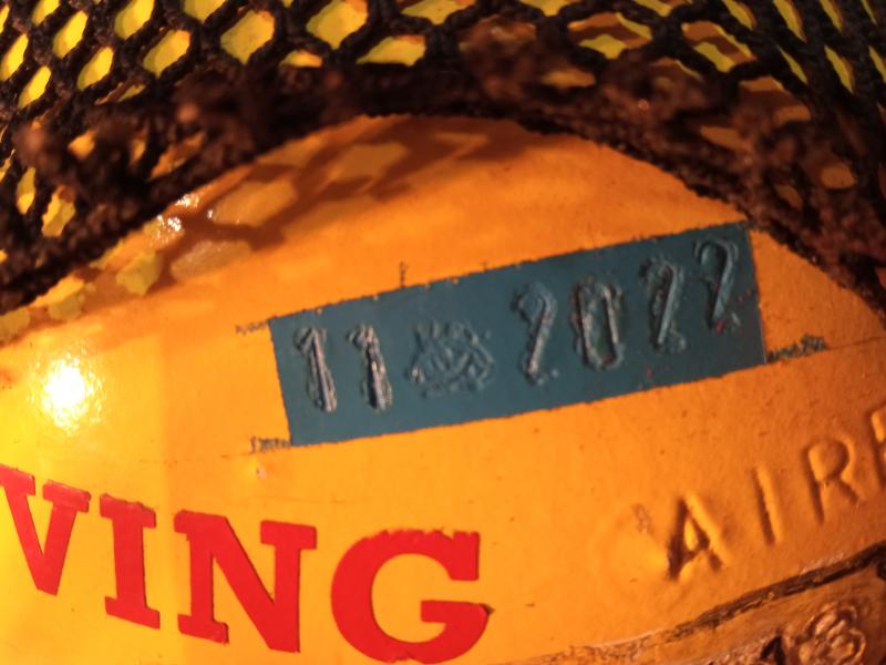

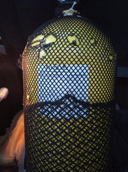

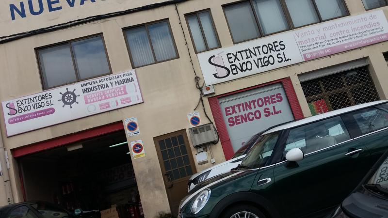

Halbaro escribió:Hola Paisano.
Como dice nuestro Paisano, sácale la red a la botella, y cómprale un culote para que se aguante de pie sin caerse.
Mírale los grabados que tiene; ahí en ese rectángulo pintado de color gris; y comprueba la última vez que fue retimbrada la botella. Si tiene más de 3 años la última revisión no te la cargarán sin pasar antes la revisión/retimbrado.
He visto en un mensaje tuyo de donde eres (la pegatina azul de la botella te delata :) ). Y por eso te comento que lo mejor que puedes hacer con ella es llevarla a revisar a Extintores Senco (están en Beiramar, al lado de la gasolinera de Cepsa). Te la retimbran y te la entregan cargada, con su certificado, que debes guardar por si te la pide la GC mientras la transportas en el coche.
La próxima vez iré a Senco
Hola amigos, me han regalado una botella de buceo para mi PCP; tengo que tener algún tipo de precaución?, 00

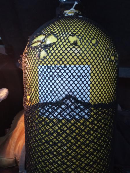

Mensajepor ferdelrio » 25 Nov 2022 00:25
Gracias a todos por vuestra ayuda, ya tengo la botella operativa y legal (por cinco años) por tan sólo 55 €uros
Hola amigos, me han regalado una botella de buceo para mi PCP; tengo que tener algún tipo de precaución?, 10

Skull12 escribió:
manolosolo escribió:Quítale la red, y mira los grabados que tiene. En cada retimbrado, graban la botella, y dan un certificado en papel firmado por el ingeniero de la empresa de recarga. Se debe retimbrar cada 3 años.
Manuel creo que por primera vez en la vida usted se confunde en algo, el retimbrado dura 5 años actualmente. Eran 3 pero lo han cambiado.
Eso es, sin ánimo de crear polémica. Me han dicho (y firmado) que la validez es de cinco años. Después cuelgo la certificación. De nuevo, gracias al foro y los foreros

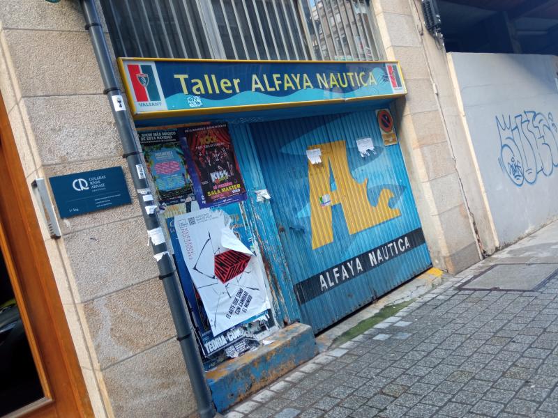

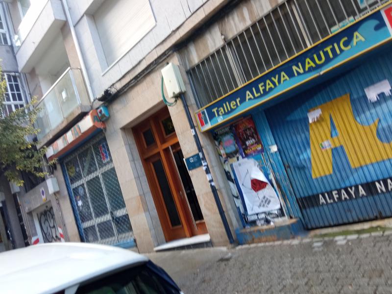

Hola Álvaro, de nuevo, gracias a ti y al foro. En efecto, era cliente de Alfaya Náutica y después de Safermar, me alegro que hayas reconocido la pegatina. Me pasaré por la empresa de extintores. Un abrazo.
Lo que queda de Alfaya Naútica
