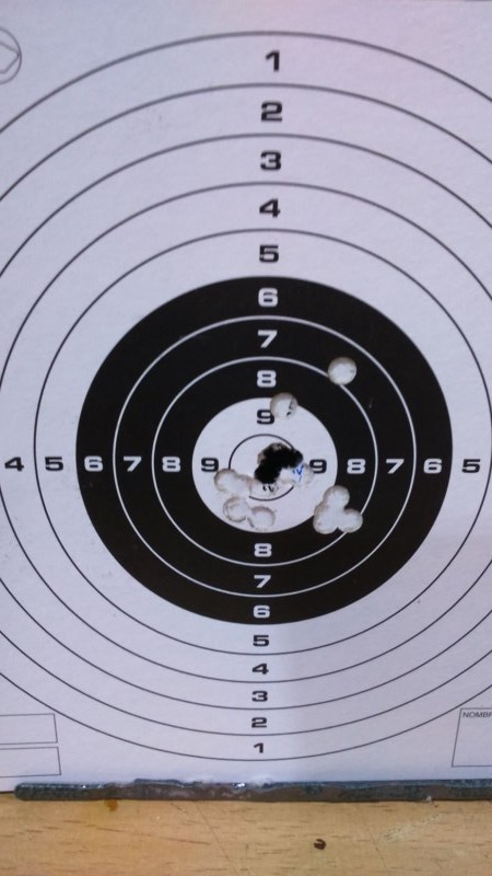

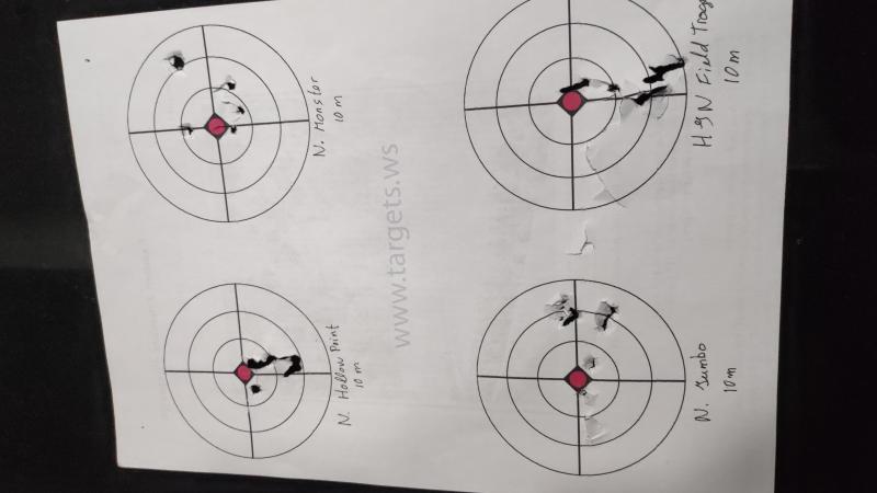

2.- Después de limpiar el cañón, pruebas de tiro, 5 tiros de cada tipo de balin.
Resultados:

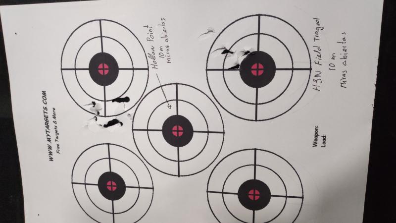

Luego con miras abiertas:
No sé, lo veo bastante igual, que creéis?
Resultados:

Pues ya se ve que la mira no es, aunque pienso que a la larga te pueda dar problemas y un día pete
Yo pienso en principio que es la patada del gas ram. Si has repasado tornillos y no te pellizca los balines, se podía mirar con los jsb, o bien los de la lata roja y blanca o los que hace cometa
Los hollow point yo los olvidaría, iría por el clásico de cabeza redonda, los jumbo han ido más juntos si no lo he mirado mal...yo iría primero a buscar con los que tengas menos diferencias entre velocidades
El Jumbo y el Barracuda, precisamente los más pesados, luego buscaría equivalencias de otras marcas (jsb, Cometa..) e iria probando...hay que tener en cuenta que además aún está en rodaje, cuando se asiente (no sé cuantos tiros harán falta) creo que ganarás más regularidad
Yo iría haciendo pruebas hasta que se asiente, cogería los mejores balines (los pesados) y me haria unas series cada día, no se, 10 dianas de 5 balines con cada uno , probando distintas maneras de agarrar, el apoyo más adelante o atrás, busca el punto de equilibrio de pesos (tan sencillo como coger la carabina con una mano), vas tomando notas en la misma diana (apoyo, agarre) y vas viendo.
Y también me plantearía seriamente lo que comenta el compañero de bajarla a 15j

Re: Sintomas de una mira rota?
Para ver la dispersión de los tiros, con 5 disparos por diana no es suficiente; deberías tirar de 10 a 20 disparos por diana.
Ya que 5 disparos es más propenso a resaltar los malos agarres o gatillazos inadvertidos.
Y, a poder ser, usar el tipo de soporte (carton) de los blancos, que se corta mas facilmente y deja una huella más nitida del impacto.
Un tipo de cartón que he visto que vá muy bien es el de los sobres de los envios de amaz.n.
Y sino, blancos de ajuste de miras y tirar a los cruces de las lineas.

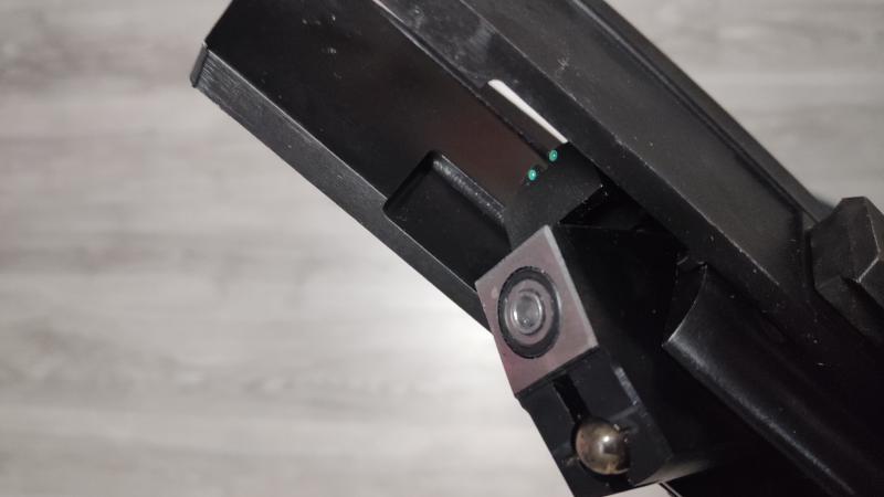

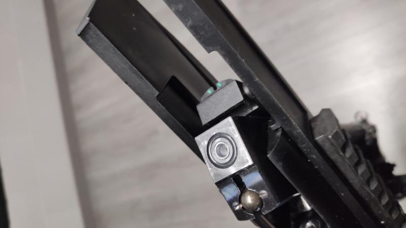

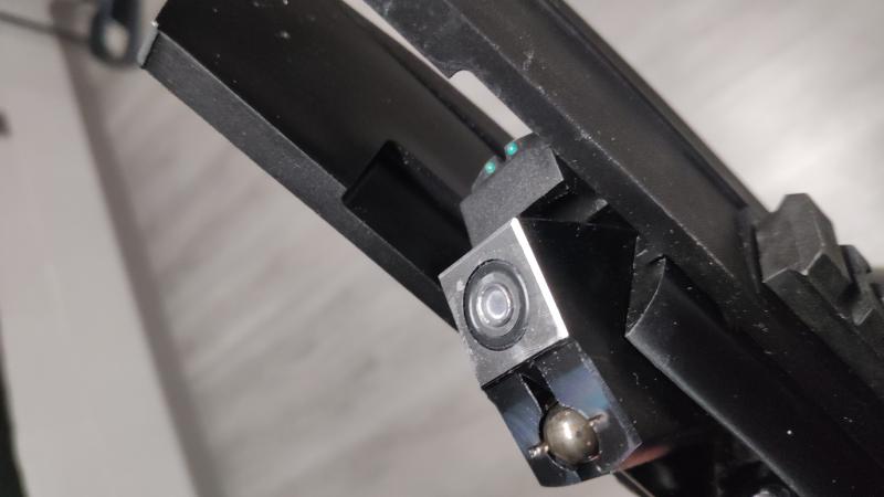

Hola Sisco,
También hice fotos de como asientan los balines en el cañon, los que mejor assientsn con diferencia son los H&N Field Traged, seguidos de los Norica Monster. Los Jumbo y los Hallow Point creo que los pellizca.
Pongo fotos de los dos:
Los Hollow point
Los Jumbo
Los H&N Field Traged
Los Hollow point
Los Jumbo

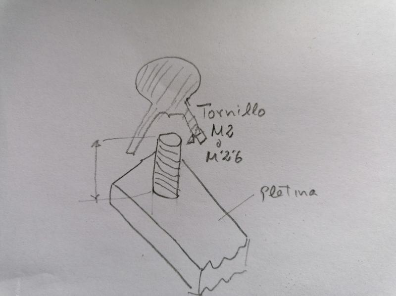

Para mejorar el asiento, sin tocar la boca de carga, puedes usar una pletina con un tornillo M2 que empuje el balín hasta que la pletina asiente.
De esa forma sabes que siempre está metido hasta la misma profundidad y rasante a la boca o más adentro
non_fuyades escribió:Para mejorar el asiento, sin tocar la boca de carga, puedes usar una pletina con un tornillo M2 que empuje el balín hasta que la pletina asiente.
Lo siento pero no lo entiendo lo que.me quieres explicar, no lo veo.
Que seria cono un util para empujar el balin hacia dentro ? He probado a meterlo mas, con un destornillador, con otro balin, con madera, pero se deforma, mo entran mas.
En cambio, los Monster, con lo grandes que son, entran perfectos.
Última edición por Ulra el 08 Abr 2022 10:00, editado 1 vez en total.

non_fuyades escribió:Para ver la dispersión de los tiros, con 5 disparos por diana no es suficiente; deberías tirar de 10 a 20 disparos por diana.
Si eso me habia dado cuenta, que estas dianas se desgarra el papel.
Esta tarde haré mas pruebas y meteré mas tiros a ves si se asienta ya de una vez o es que me la han mandado con el cañon torcido como las de las ferias
También probaré lo del agarre de artillería que me recomendaron los compañeros ayer, a ver si es que me pongo ya tan rigido que lo desvio por tensión
Pondre otra mira que tengo no tan buena como esa y saco de arena, se me espera una tarde movida
Una cuestión: cuando tires con miras abiertas, en carabinas de muelle yo he obtenido mucho mejor resultado sin apoyos, tirando de pie como siempre se ha hecho. Tirando así el propio cuerpo absorbe los saltos de la carabina mucho mejor que cualquier apoyo. Tampoco es necesario cogerla como si fuese un conejo pataleando que se quiere escapar, basta con cogerla con firmeza pero sin estrangularla. Perfílate bien al blanco, e intenta que tu codo izquierdo busque apoyo en el cuerpo llevando el hombro derecho un poco hacia atrás (asumo que eres diestro, si no pues al contrario). Dispara cuando estés relajado exhalando aire suavemente y verás como todo mejora.
Viendo las dianas que has hecho con miras abiertas a 10 m, creo que el apoyo en ese caso no te beneficia. Esa dispersión a ese distancia, no es normal en absoluto, por muchos julios que tengas.
(con visor es necesario el apoyo por que sin él es imposible fijar la cruz en el blanco, y te acabas mareando...)
Tomo nota, antes de poner la mira de nuevo, volveré a probar a pulso a ver que sale

Esos baliens no estánb entrando bien:
Tienes que hacer un pequeño brico en el puerto de carga:
Coge una avellanadora, es decir una broca preparada sólo para avellanar los agujeros: Vale la de 45º normal.Coge una para M5. Con un taladro le repasas MUY MUY poco. Metes un balín y ves que ya entra y queda a ras. SI no, come otro poquito. NO debería ser más de 0'5mm o así de profundidad.
Cuando ya veas uqe entran bien, a TODA VELOCIDAD del taladro lo pasas otra vez pero en sentido contrario, es decir que NO COMA el metal y aprietas: con eso calientas el metal y lo deformas un poco haciendo una especie de rebaba que hace mayor estanqueidad. Luego si ves que ha quedado con resaltes, pasas una muela de pulir con la dremel y lo dejas brillante y sin resaltes.
Te debe de quedar algo así pero con menor profundidad que en esta me pasé un pelo y perdí 0'5-1J de potencia:
https://www.armas.es/foros/download/file.php?id=358731&mode=view
NO tiene misterio y se hace en 5'. SI no pon correo a Norica y diles lo que pasa. Pero tardarás más...
MIra como va la mía a 10mts de pie sin apoyos:
https://www.armas.es/foros/download/file.php?id=500842&mode=view
Es una pletina que le haces un agujero roscado a M2 o M2'6
Roscas un tornillo de forma que sobresalga justo algo más que el asiento del perdigon y lo usas para introducir/apretar el perdigon una vez metido en el puesto de carga
De forma tal que al apretar, la pletina hace tope con el breech y el tornillo introduce el perdigón empujandolo por la base de la cabeza, sin tocar la falda.
Al ser un tornillo roscado, lo puedes ajustar a la profundidad de la falda y un poco más, para que empuje solo la cabeza y no la falda; y lo puedas usar con distintos perdigones.
¿Se entiende ahora? Sino me fabrico uno y te lo muestro; el problema es que los tornillos de M2 o M2'6 se me han terminado y tendría que usar de M3 con el asiento del perdigón limado para hacerlo más estrecho.

4444 escribió:Coincido con el compa socavón , se trata de un arma exigente dado su elevada potencia y bajo peso .
Necesita balines de calidad y echarle práctica .
Con 10 m , de momento intentaría tirar con miras abiertas .
Ojo con los rebotes !! Llena de trapos el cazabalines para que absorba la energía de los impactos y no reboten con tanta violencia .......![]()
El apoyo también es importante , yo sólo sujeto con firmeza la carabina con la mano que aprieto el gatillo , con la otra mano me sujeto el codo de la mano que sujeta la carabina , de delante la dejo sobre el apoyo a su aire , a mi me funciona .
