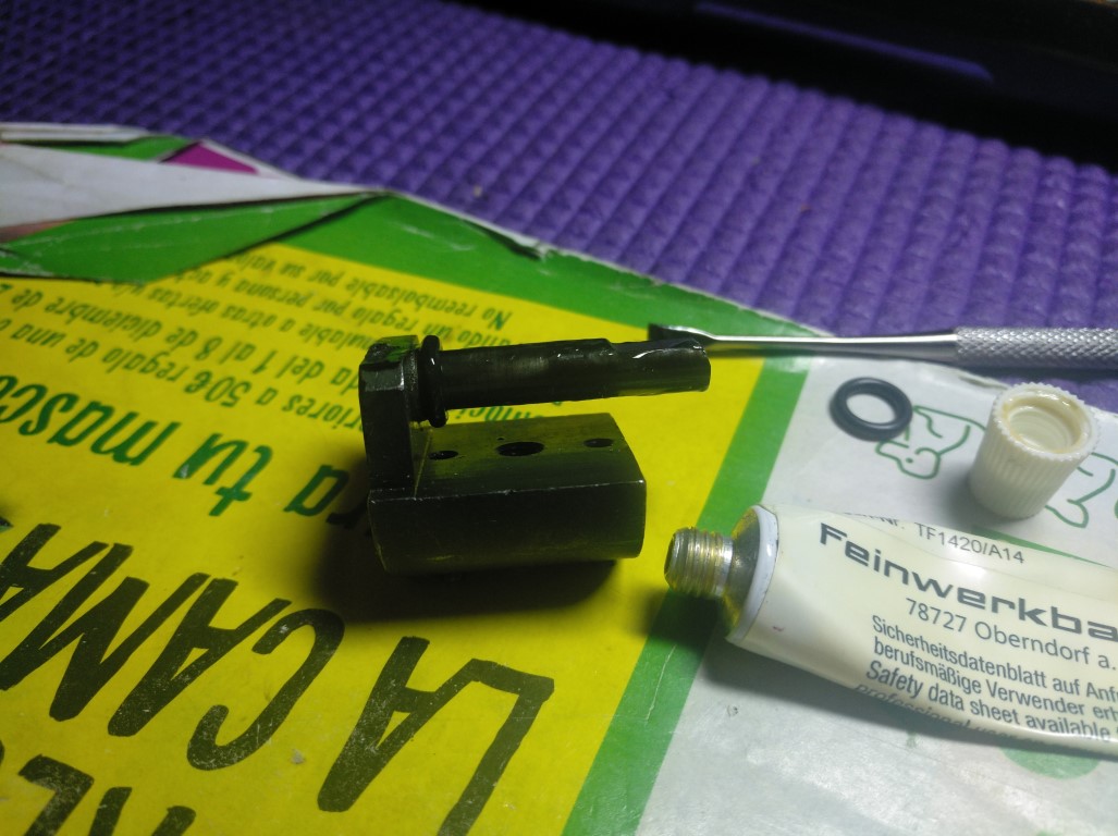

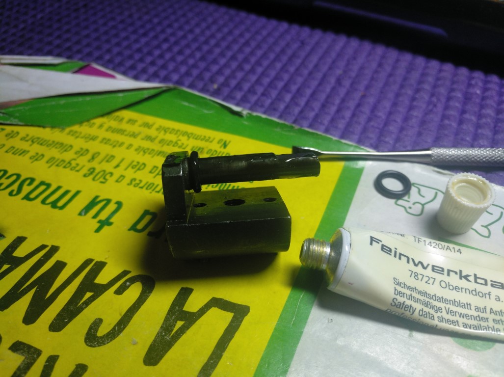

Bueno, no se trata de la grasa........... si no de la junta o tórica que aparece en la fotografía, (en concreto esta es demasiado gruesa y dura).............poniendo una par de arandelas homemade de cámara de bici, neopreno o similar, ¿ que se consigue? ..........pues que se produzca un pequeño rebote -muy pequeño- por supuesto sin que anule la acción del trineo y sin interferir en la precisión......... esto ayuda a proteger el visor, no garantiza nada pero ayuda, a mi me va bien y a otros compañeros también......el sistema anti retroceso de la 300 castiga los visores mas de lo que pueda parecer....... después esta la suerte, que como sabemos todos con visores baratillos es una lotería.............

Creo que lo que fastidia visores es el retroceso inverso, o sea la parada en seco del primer retroceso al chocar el pistón al final de su recorrido. Es una parada corta, brusca y por tanto con mucha aceleración, negativa pero aceleración, lo que implica fuerzas considerables.
Las arandelas de goma no creo que ayuden mucho en esto pero mal no hacen, amortiguan vibraciones del muelle y mitigan ruido, yo también las pongo y también toricas en algún caso.
A la 300 aún no la he metido mano. Los visores sufrirán en ella porque al moverse sólo la acción, y sin impedimento, queda menos masa a merced de la furia del muelle, lo que implica más aceleración.

Abil escribió:Las arandelas de goma no creo que ayuden mucho en esto pero mal no hacen, amortiguan vibraciones del muelle y mitigan ruido, yo también las pongo y también toricas en algún caso.
no estoy seguro de que estemos hablando de lo mismo............... :roll:
Abil
Mensajes: 944
Registrado: 08 Jun 2017 16:21
Ubicación: Burgos. Entre Duero y Arlanza.
Re: Dampa Vs Bullseye ZR
Mensajepor Abil » 30 Mar 2022 23:40
Si, estoy un poco despistado, pensaba que era la guía del muelle. Tiene que ser la guía de deslizamiento trasera, tomo nota.

Abil escribió:Si, estoy un poco despistado, pensaba que era la guía del muelle. Tiene que ser la guía de deslizamiento trasera, tomo nota.
Equilicua.......la guía trasera .
