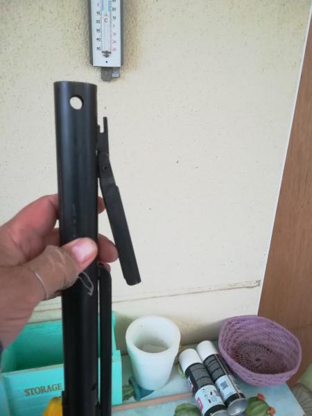

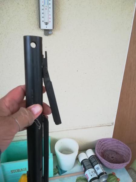

Lo de dar la vuelta a la goma no ha solucionado el problema. He intentado sacar el muelle pero estoy en un callejón sin salida. He sacado la tapa de la cámara de potencia pero no se como liberar el muelle. No puedo sacar la palanca de comresión y lo que debería ser el grupo de disparo. Alguien sabe com se hace?
La tirita ya estaba, :lol: :lol: :lol: :lol:
Gracias.

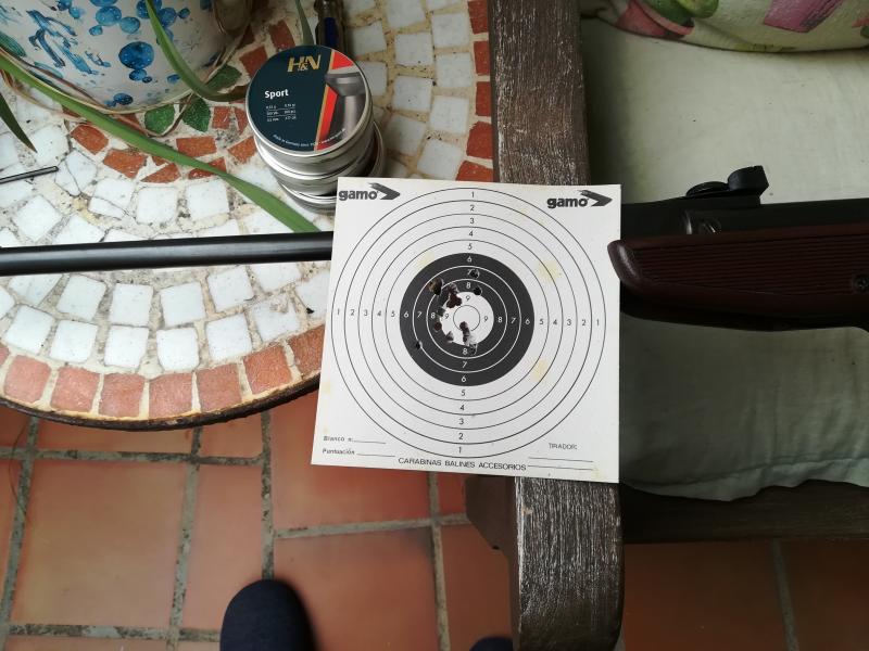

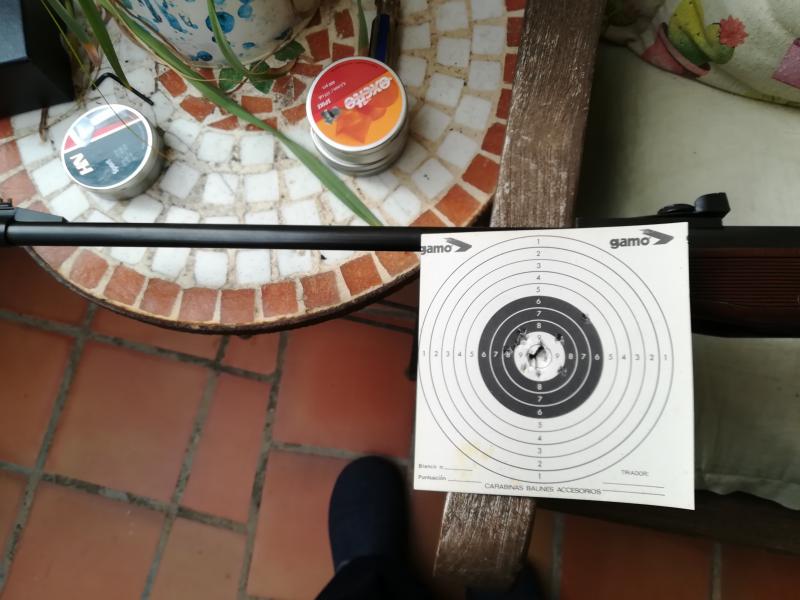

Muchas gracias, creo que es el mejor consejo que me han dado en la vida :lol: :lol: :lol: 35 euretes en el armero, balines HN y carabina nueva.
He probado los HN Excite Spike y al final me he llevado la agrupación al centro, a 10 m, de pie y con miras abiertas. Los Sport ya se me han resisitido más, no se si la pequeña diferencia de peso puede influir pero no he querido tocar la mira.
La próxima tirada con un punto rojo a ver que tal...

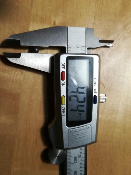

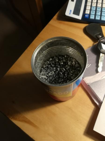

Si, las compré para un revóver de CO2. Con las de acero no me atrevo a disparar a nada que no sea el cazabalines relleno de trapos por el tema de los rebotes y pensaba usarlas en latas y similares pero son un timo. Están subcalibradas, en realidad hacen 4.25 y se caen por el cañón si pones el arma mirando al suelo. Ademas de desintegrarse nada de nada. A 5 m agujerean latas de balines y rebotan como las de acero.

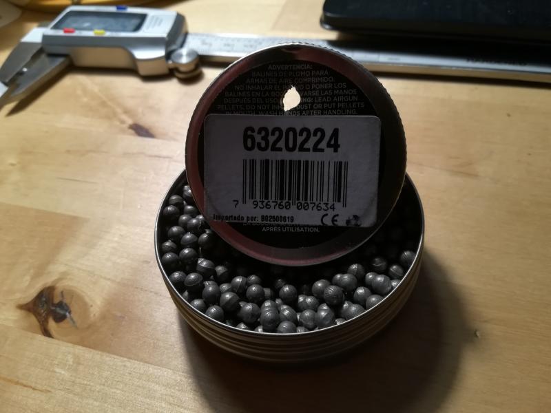

Una cosa son esas , o las bb s ( esas son de acero)que no llegan al 4 ,5mm y otra distinta son las que to utilizo qie esas no se cuelan y son de plomo , lo que son macizas y deforman poco ,.pero se deforman cuando impactan , rebotes alguno hay pero con algún.perdigon de copa también.
Mira en google bolas round gamo 4,5 mm

las gamo round son las que yo gastaba de chaval con la gamo para latear, al decir que rebotaban como las de acero me he extrañado porque que yo recuerde se deformaban al tocar el hormigón y caían a poca distancia. Una bb de acero es que te cae al suelo de la mano y da unos cuantos botes en el suelo antes de pararse
pero lo mejor con estos balines redondos es no fiarse y por si acaso ponerse a distancia, porque si dan en algún canto redondeado y duro suelen cambiar de dirección
fedello
Mensajes: 2575
Registrado: 04 Dic 2012 23:08
Re: carabina de 24 J para balines de 4.5
Mensajepor fedello » 15 Abr 2021 14:28
Yo tuve algunas bolas de plomo, en 4.5 para la af10 y en 5.5 para la magnum cuando era chaval.
Para perforar van bien, en en precisiòn van mejor que muchos balines gamo, pero peor que los balines propios de preisiòn.
Como me quedaba alguna lata, los he probado en la BSA scorpiòn, y a 50m era posible latear, no dispersan mucho.
En cambio la caida aumenta muchisimo, ya que se pierde mucha potencia. Supongo que al no tener falda no sellan igual de bien contra las estrias. Eso si, los que he recuperado, tenian las marcas bien definidas de las estrias.
Rebotar no rebotan como las de acero, ni por asomo.

Las BBs de acero que uso no se caen, encajan bien en el cargador, el tema de utilizar estas es que en principio debían deshacerse con el impacto y al no llevar plomo no contaminan. Paso de dejar el jardincito perdido de bolas de plomo o de acero desperdigadas. Si no usara cazabalines ahora mismo habría 1,270 Kg de plomo en el suelo y unas 900 bolas de acero :lol: :lol: :lol: :lol: Y no hace un año todavia que heredé la Gamo y compré el revólver.
