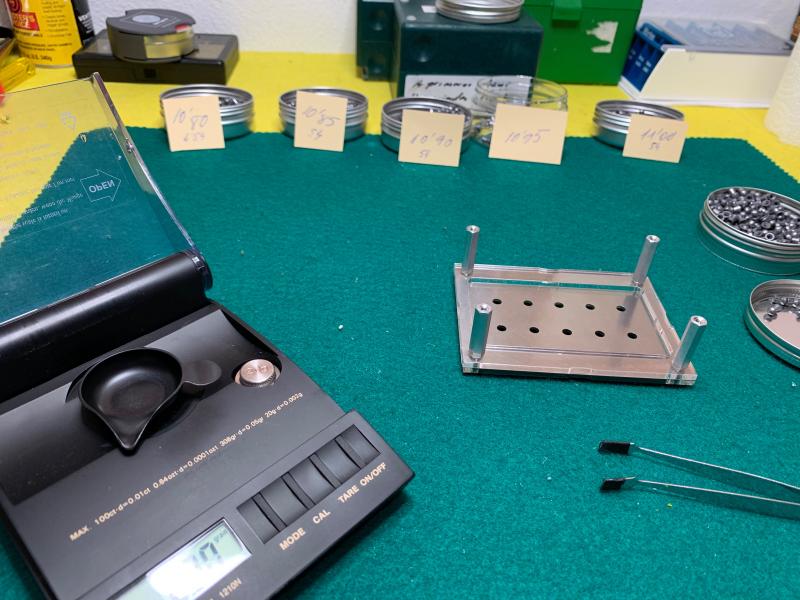

Re: COMPARATIVA DE BALINES 5.5 PARA PRECISIÓN
Una báscula de 20 euros no es de precisión ni mucho menos...es un juguete y poco más
yo tengo una de ali que cada vez que pesas el mismo balín da una medida distinta. Si quieres de verdad precisión tienes que gastarte el dinero en una buena de verdad, de las que se usan en recarga...por ejemplo
Las hay incluso de laboratorio, que van en una campana para que no les afecte las corrientes de aire, que valen unos cuantos duros
https://fieldtarget.webcindario.com/balanzas/
Jabril escribió:Yo que cargo en monotiro, siempre hay algunos, pocos, que entran ligeros y otros más ajustados. Estoy pensando en pedir una báscula de precisión (que están en unos 20€) y un pie de rey digital (alrededor de los 10 euros) no quiero cargar con moldes de calibrado, la cosa no es para tanto,, a ver como resulta la selección
Sisco1968 escribió:Una báscula de 20 euros no es de precisión ni mucho menos...es un juguete y poco más
Lo que dice Sisco es totalmente cierto peeerooooo tengo que añadir que es cuestión de suerte.
Una báscula de precisión decente por menos de 300€ mala cosa, pero como digo, cuestión de suerte. Yo me compre una en el chino, 12€, la quería que me marcara en grains para las puntas de las flechas. Me la lleve a la empresa y la compare con una de laboratorio calibrada, daba exactamente el mismo resultado en décimas de gramo. Creo que entrar en centésimas en nuestra actividad es pasarse.
Por otro lado, si lo que se busca en que todos los balines sean iguales, no necesitas que este calibrada, lo que hace falta es que sea constante, usease, que si pesas algo varias veces, en todas te de el mismo resultado. PERO OJO con esto, por si no lo sabéis, las basculas simpre tienen una variación de la mitad del ultimo valor que marcan, quiero decir que si su rango es de de 1 en 1 gramos, siempre tendrás una variación de 0,5 gramos aprox.
(un peso de 1,4 gramos marcará 1 gramo. Un peso de 1,8 marcará 1,5 gramos) no se si me explico.
Jabril, si quieres una bascula de este tipo, yo en tu lugar la compraría en un chino donde la puedas probar en el momento o que te permitan devolverla, a si podrás probar varias.
Y añadir que incluso la corriente de una ventana afecta a la bascula, el aire acondicionado o un ventilador ni te cuento.
Sabia recomendación, la iba a pedir, no sabía que las vendieran en los chinos, mañana me pasaré por el más cercano a mi casa a ver qué tienen. Gracias por la información, amigo Maci

Pesar los balines en plan que no sea competición para mí es algo que no tiene mucho sentido...una sencilla de décimas de gramo es por si te encuentras con alguna lata antigua donde no venga el peso, pues vale , pero es cosa rara si no te dedicas a bucear por armerías antiguas que lleven más años abiertas que la tana que cada vez hay menos
En una de esas si pones cualquier balín te va dar lo que ponga en la lata y punto, donde hay que afinar si se quiere afinar de verdad es donde estarán las discrepancias, en las centésimas. Que anuncien 7.56g y haya de 7.60 o 7.50 como la báscula no ve más allá de las décimas, más el factor de error que tenga, lo que hace es "redondear", como una calculadora normal con los decimales....que conforme vayas poniendo metros se van a ir más unos de otros...Pero lo que digo, si no se compite creo que para no complicarse la vida y perder el tiempo lo mejor es comprar los mejores balines si ya se busca la excelencia..
Lástima, porque si tiraras en calibre 4.5 están los JSB Exact normales y los RS en caja de plástico más escogidos donde "prometen" una diferencia de solo 0,001g...pero carísimos. En 5.5 pues no los he visto aún tan escogidos de momento
Y sí, en una báscula de centésimas varia el peso hasta si respiras encima...y bastante
y se tienen que calibrar, con un patrón cada cierto tiempo porque se desajustan por muchas cosas, por eso algunas vienen con un pesito para hacerlo
