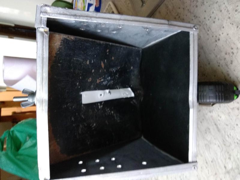

Ayer probé el tema de la plancha a 45°. Tenía una pala de cavar rota y la apañe para ponerla. Como la caja es de aluminio y se marcaba la base, le puse una pieza de goma abajo.
Los balines se hacen trizas, si no pongo la tapa se sale alguna esquirla, lo que me parece casi peor que que salga uno entero. Y lo malo que tiene es que antes separaba los balines de los restos de diana que caían, ahora es casi imposible, son todo briznas de plomo.
Aviso que al final se me ha hecho un poco tocho. Lo bueno sería que todos aportáramos algo.

maci escribió:Ayer probé el tema de la plancha a 45°. Tenía una pala de cavar rota y la apañe para ponerla. Como la caja es de aluminio y se marcaba la base, le puse una pieza de goma abajo.
Es imprescindible anteponer algo que le reste velocidad al balín y no suelte astillas o fibras, por ejemplo una garrafa de plástico duro.

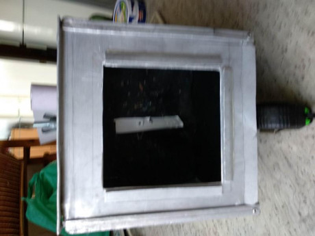

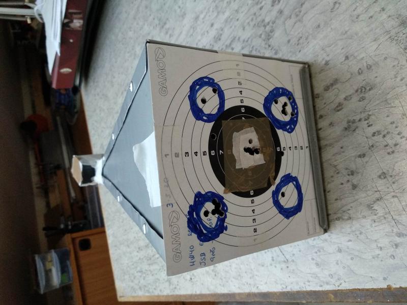

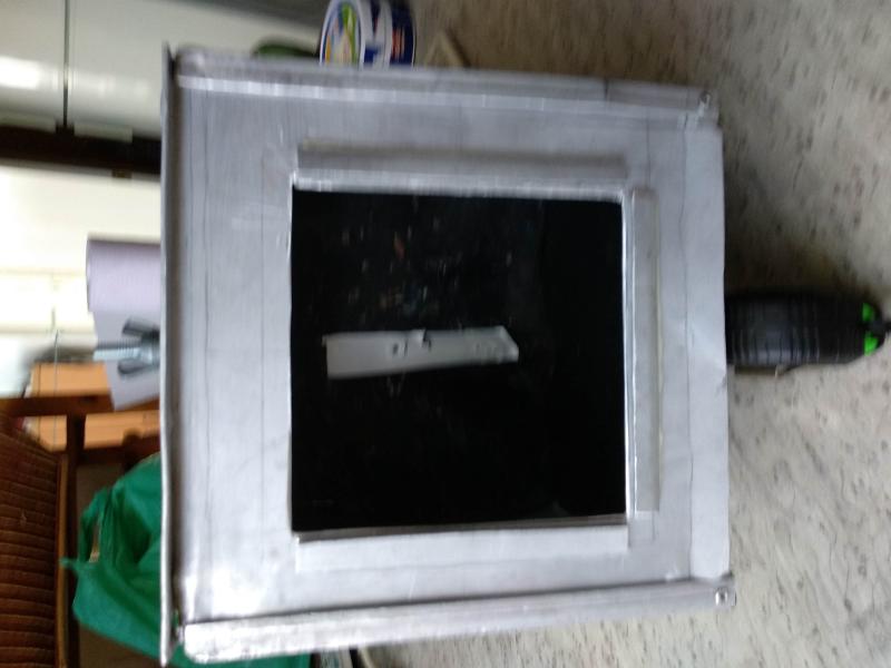

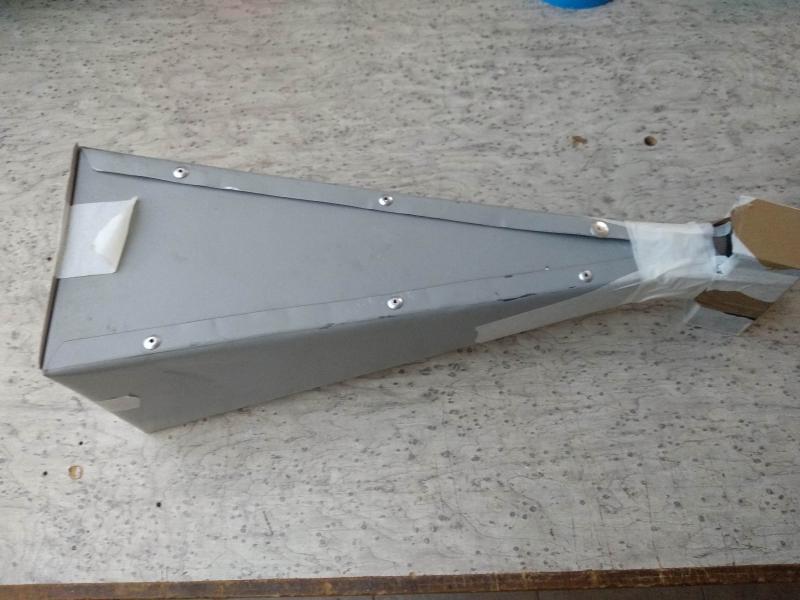

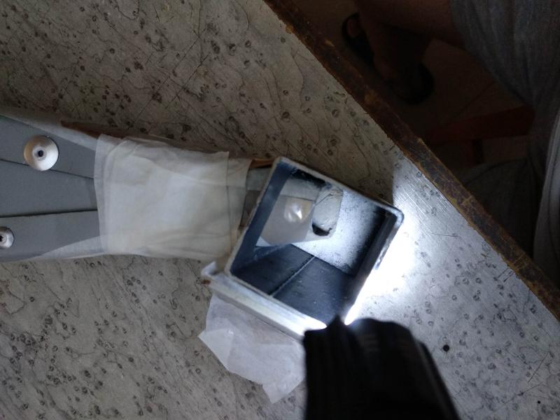

Otro día de pruebas.
En algunos vídeos de internet he visto los armatostes que hacen para detener las balas y me dio por pensar, no se trata solo del grosor de la chapa, es mas importante el angulo que tiene donde va a impactar el balín.
Total, que con la caja vieja de un ordenador (el caso es reciclar jajaja) he hecho una forma piramidal, con 14 x 14cm de base, con un angulo aprox de 75º, con una salida al final de 2 x 2cm y le he añadido un tubo de hierro de 4 x 4cm colocado de tal forma que cerrara un poco mas el angulo de impacto.
La chapa no es gruesa ni mucho menos, pero como veréis en las fotos, (se ven las manchas negras del impacto), el angulo de impacto es tan suave que no le ha hecho la mas mínima abolladura.
He disparado con diana, repartiendo los blancos para ver el efecto de los perdigonazos en la chapa y sin diana para ver si se salía alguno, ya fuera rebote, esquirla o lo que fuera. En 10 disparos no ha salido ninguno, de hecho, todos se han recogido en el tubo de hierro trasero.
Para la prueba le he puesto una sudadera enrollada que ha amortiguado el ruido completamente.
Veréis en las fotos que la unión del tubo no es precisamente la mejor, pero para probar y ver el funcionamiento ha cumplido con creces.
La única pega que le saco, es que con el ángulo que le he dado se me ha ido a 44cm de largo y en mi caso tendré que ver como lo pongo.
Varias veces 80
Varias veces 81
Varias veces 82

Leí hace mucho una cosa, no se si sera cierto, preguntaban a Thomas Edison algo sobre cuantos fallos había tenido antes de conseguir la bombilla, este contesto que no eran fallos, había aprendido 1000 formas de como NO hacer una bombilla....
Lo cierto es que este ultimo cumple con todos lo requisitos que me planteaba en principio, pero no contaba con el tamaño jajaja.
Ya estoy cavilando en hacer otro mas pequeño.... mientras no me falte material para reciclar jajaja

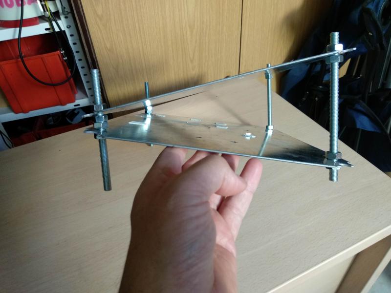

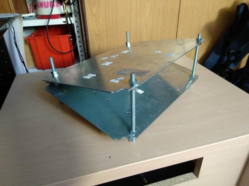

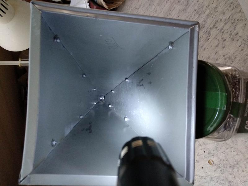

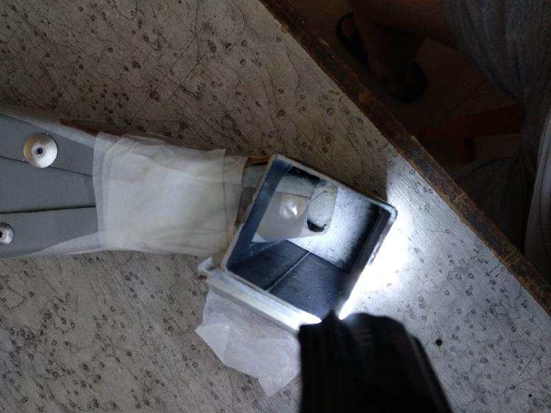

Mensajepor maci » 23 Ago 2020 09:39
Y sigo con las pruebas, a cabezón no me gana nadie jajaja
Basándome en que las pruebas pasan por distintos ángulos de impacto y que hacer un modelo con cada cambio en los grados de las planchas es un coñazo, se me ha ocurrido hacer esto, una plataforma que puedo graduar la medida de la entrada y salida alterando el ángulo de impacto del perdigón.
Ahora le pondré algo para recogerlos y que proteja los laterales y a probar.
Está hecho con planchas de 2 mm de grosor, de 35 x 25. Le he puesto 10 cm en la entrada y 1 cm en la salida, lo que me da un ángulo de 80° aprox.
Unas fotos, luego pondré el resultado.
