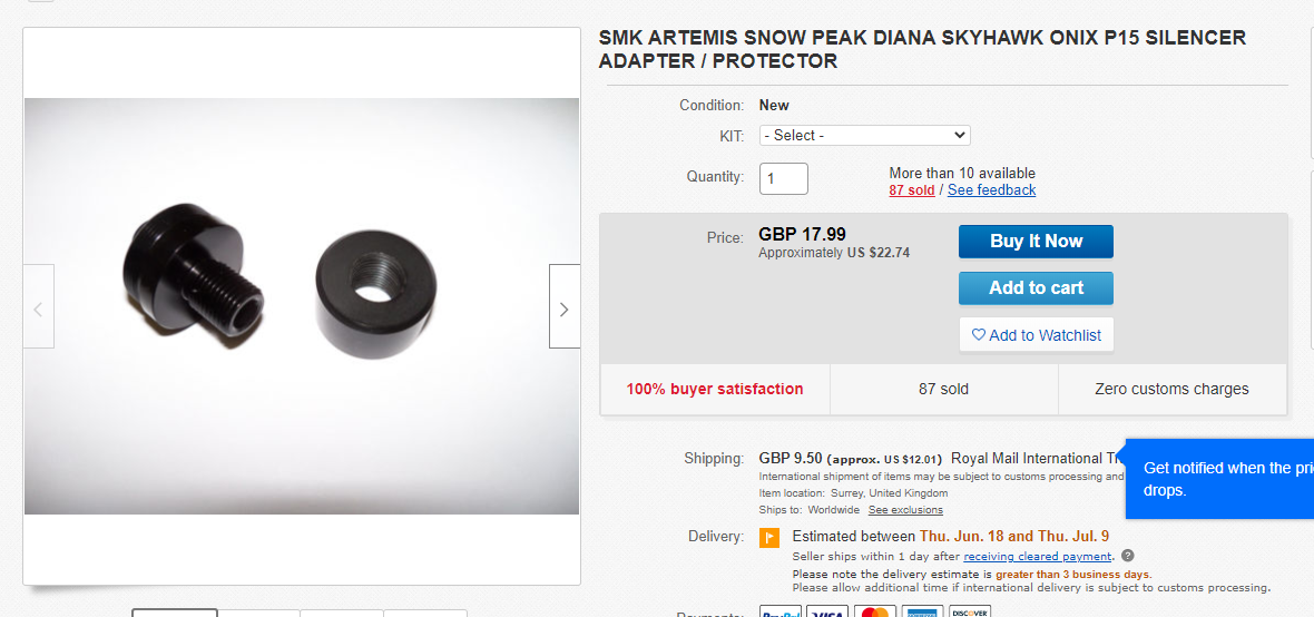

yo lo queria para cargar directamente mi primera pcp , una onix k2 , solo el depósito que es de 260 cc porque no tengo botella y creo que parece comodo poder cargarlo tanto en casa como con la bateria del coche cuando estoy en el campo , por cierto alguien sabe que paso de rosca tiene la onix k2 ó artemis p15 para ponerla un silenciador que la deje muda , quizá alguno lo tenies instalado.

Mensajepor manolosolo » 12 Jun 2020 20:45
Que no hombre, que no puedes montar un silenciador de rosca 12,7 mm así por las buenas en un tubo que tiene unos 22 mm de diámetro de rosca, como ya te dije antes, en otro post, necesitas SI O SI, un adaptador con salida 1/2" UNF, que es la rosca standard de los silenciadores de aire, o mandas a un tornero que te lo fabrique, o lo compras ya hecho en eBay, que te va a salir mas barato.
Tienes que sacar el tapón roscado al final del cañón, y montar el adaptador, para poder atornillar un silenciador extra.
Los tienes en eBay:
https://www.ebay.com/itm/SMK-ARTEMIS-SN ... 3864975310

Lo pillé Manolosolo , me refería a lo siguiente , mi idea era quitarla funda que cubre el cañon y que hace las veces de silenciador , de modo que desenrosacando el airstripper queda al descubierto el cañon con su rosca y mi pregunta era si sabiais si esa rosca es de 1/2 UNF y poder comprarle el silenciador a Lobo

Pero tu idea, tampoco vale, porque ni de lejos la rosca del cañón es 1/2 UNF, es rosca métrica de 12 mm, lo acabo de comprobar...... :D
Y el silenciador, que pusieras ahí, tampoco te iba a ser fácil de encontrar, pues tendrías que ponerlo de como mucho la medida de la funda, que son 26 mm de diámetro exterior, excesivamente fino, porque si no te va a tocar contra el deposito, y la mayoría de silenciadores, su diámetro es a partir de 30 mm...........
