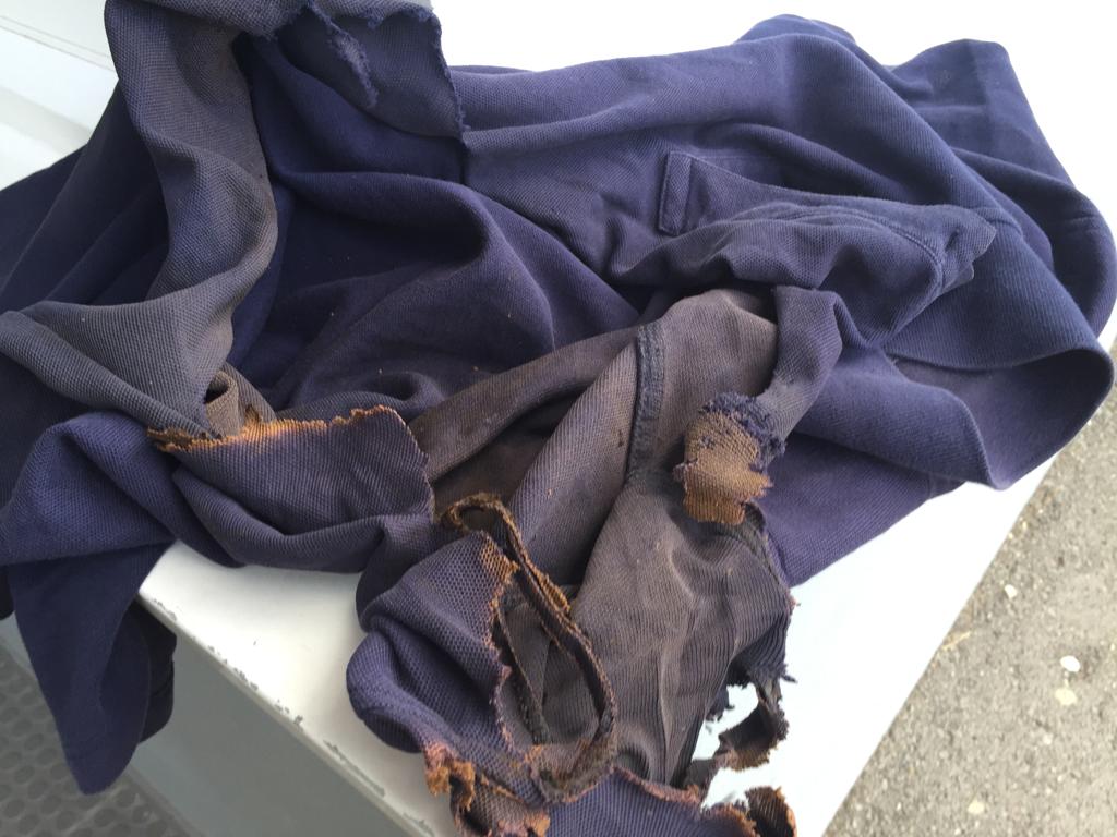

También tengo fotos de las quemaduras del individuo, por si alguno como Santo Tomas aun no se lo cree. Pero como me parece de mal gusto no las pongo. La foto de esa maraña azul es de como quedo el buzo de trabajo, las quemaduras llegan desde la mano a la mitad del pecho y todo el abdomen.

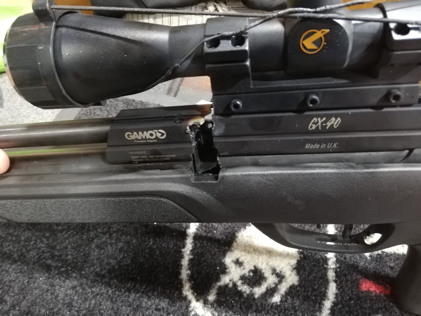

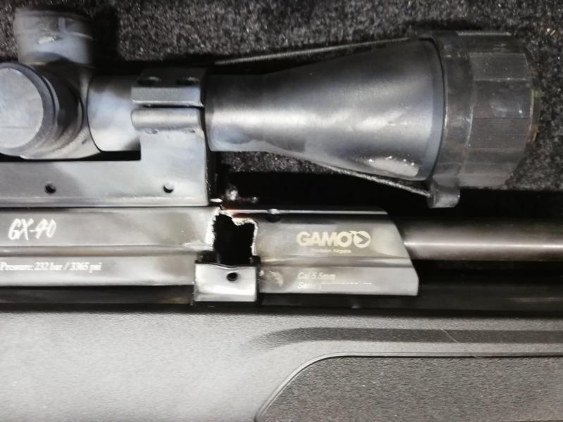

¡Ostras!¡Como ha quedado!. Hace falta mucha energía para fundir ese aluminio, la combustión o explosión de una tórica junto al aceite de lubricación no me parecen suficientes para hacer eso. Da la impresión de que ha sido el propio aluminio el que se ha quemado pudiendo haber empezado la reacción por la combustión del aceita o alguna goma. El cargador llevaría algo de plástico también.
Quiero decir que puede ser el propio aluminio el que ha desprendido energía al arder combinándose con el oxígeno. Si es así se añade un peligro más. El polvo grisáceo que cubre parte del visor podrían ser las cenizas del aluminio, el óxido de aluminio. Si es así, se tiene una bomba en las manos porque hay depósitos de aluminio, lo normal es que sean de aluminio.
Son conjeturas, para jugar a Grison cualquiera vale. Si alguien lo aclara, agradecidos.

Aqui dejo evidencias y resultado de lo expuesto, mas alla de poder dar un punto en la boca a nadie, me voy a limitar a documentar lo que se ha negado por activa y por pasiva y que despues cada cual saque sus conclusiones.
[img][img]https://i.ibb.co/7XkgVBm/IMG-20200515-WA0008.jpg[/img]
[/img]
Este es un foro donde todos bebemos de la informacion de todos y no para que a la primera de cambio todos duden de lo que algun compañero expone y no se le de, la veracidad que pueda contener su exposicion.
Asi que, sin acritud alguna, solo aconsejo que para que estos accidentes no ocurran , se den a conocer estos casos para que en un futuro no se produzcan .
Que pasa si un amigo os trae una carabina recien comprada y os pide ayuda para montar un visor y centrarla , en cuantas ocasiones nos ha pasado esto.
Cuantas veces hemos aconsejado a compañeros que recien empiezan con estas carabinas que compren este o aquel modelo.
Opino entonces que empecemos de igual modo a preocuparnos por la seguridad y de los posibles accidentes que pueden ocurrir por no tener el mas minimo conocimiento de ellas.
Si bien es cierto y afortunadamente se dan muy pocos casos, he aqui uno de ellos y es responsabilidad nuestra como tiradores que somos , conocer y divulgar el alcance que tiene el no conocer al 100 % su funcionamiento y lo que conlleva a ello.
Saludos y .... no cargar con OXIGENO las carabinas PCP, ni abrir el grifo de la scuba a tope, para que cargue mas rapido nuestro deposito, sin duda alguna, estos motivos daran un susto seguro.
Última edición por Minero el 16 May 2020 01:56, editado 1 vez en total.
Re: A los nuevos con PcP`s
Primero de todo, desearle a tu amigo una pronta recuperación y que se quede todo en un mal recuerdo y después que hay que informarse bien de lo que tenemos entre manos preguntando a los que saben de verdad...
Buen aviso a navegantes del PCP
