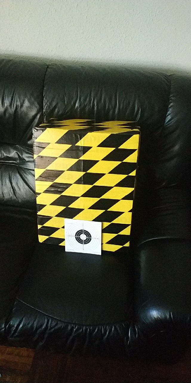

Mensajepor JositoLeon » 15 Abr 2020 12:30

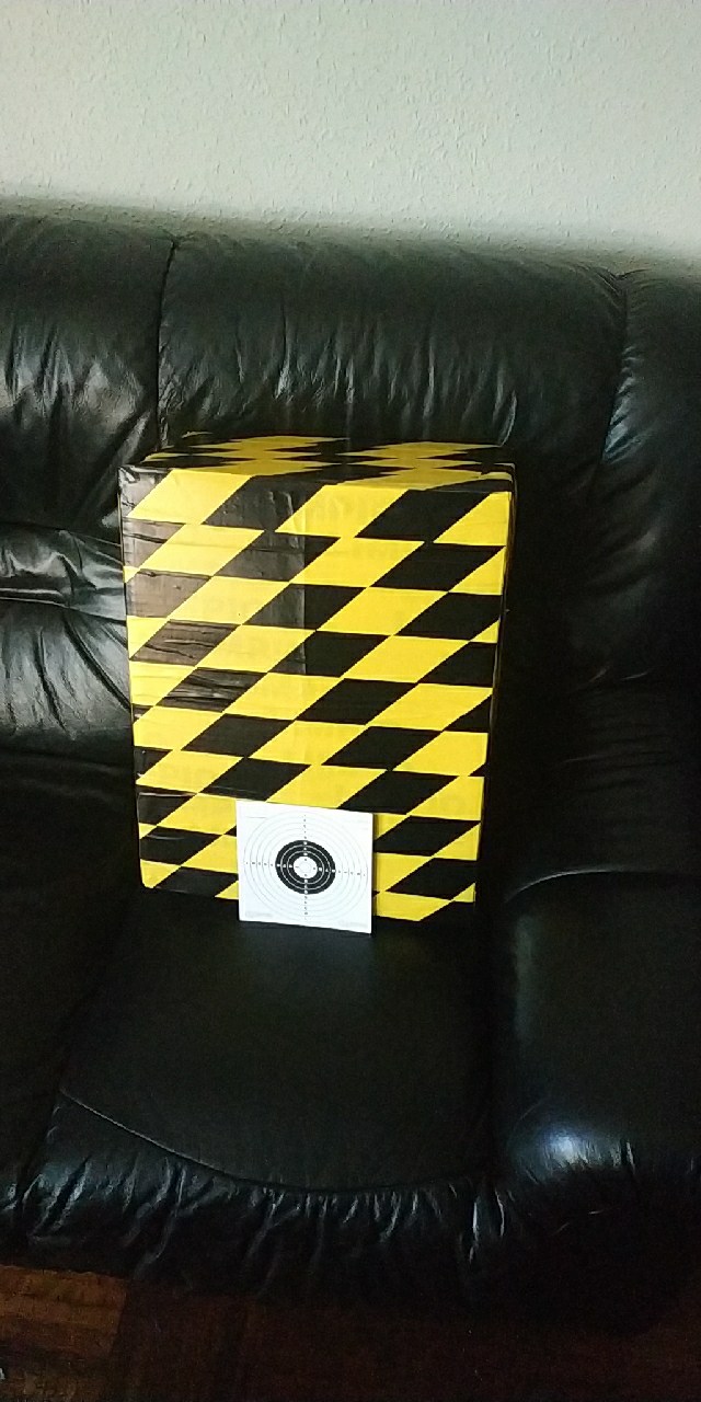

Hola buenas. Pues este es el mio. Le hice con carton y mucha mucha ropa a presion dentro, casi toda de vaqueros, y fundas de trabajo. Todo él empaquetado a presion y encintado con 4-5 capas de cinta adhesiva, que a medida que va deteriorando por los disparos, vuelvo a reponer. Las fotos tienen ya unos meses, ahora esta encintado en blanco. Y el tamaño lo elegí para poderle clavar 2 dianas o un folio tamaño A3.

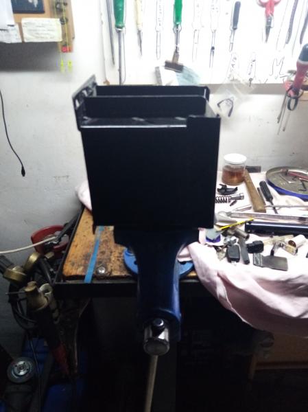

Mensajepor 4444 » 15 Abr 2020 12:46

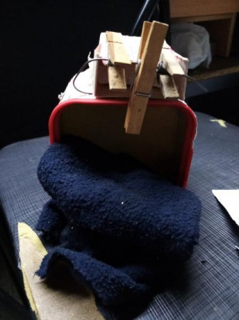

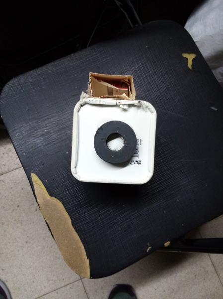

Abil escribió:Yo revestí un cazabalines del Decathlon tipo Gamo, de tipo piramidal o cónico, con chapa de 2 mm pegda con silicona dejando la parte inferior libre y poniendo un botecillo debajo para recojerles. Va bien, no se abolla y se recojen los balines, sigue siendo ruidoso.
En los cuadrados planos se puede meter una tortilla de silicona o plastilina y balines usados de unos 15 mm de espesor. Amortigua y silencia bien. Es pesado pero no aparatoso. Algún balín se clava y alguno cae abajo pero no rebotan. Con el tiempo habrá que cambiarlo.
Lo ideal es una plancha de plomo, según cuentan, no se de que espesor. No se donde se pueden conseguir.
Rellenarlos de.tela tipo vaquera, manta, toallas es muy recomendable aparte de amortiguar el ruido, amortigua
el impacto, de echo tengo uno mini echo con envase tipo tetrabric solo con un trapo y los perdigones no se salen. Ese lo uso solo para los 7j
En cuanto al plomo en cualquier chatarreria no debería de haber problema para encontrar procedente de tuberías por ejemplo.
Yo debido a mi profesión, consigo de los contrapesos de las ruedas de automóvil y los perdigones viejos acumulados. Me hago plomos para la pesca con moldes echos por mi.
El plomo necesita poca temperatura para fundir unos 180 grados si no me falla la memoria y con un camping gas y un cazo en un voleo lo tienes liquido. Lo viertes sobre el cazabalines tapando previamente alguna raja ó agujeros si lleba con papel de plata albal ó el que sea y ya está.
Yo para las sartenes viejas que tengo lo fundire directamente en la propia sartén.

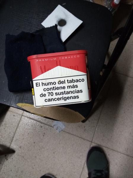

Un trozo de esponja al fondo con un trozo de sudadera vieja, sin más.
El envase ya se puede ver... De cuando fumaba, camino de 4 años llevo de ex - fumador, y lo uso en el interior del garaje a 5 m de distancia....

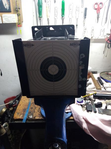

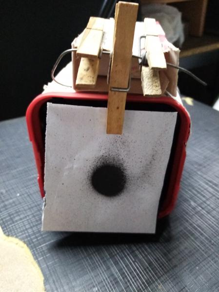

Mensajepor 4444 » 15 Abr 2020 13:07
Mas detalles.... Con un imán de un altavoz por detrás lo coloco en una puerta metálica.

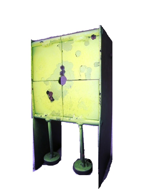

Mensajepor Fontanes80 » 15 Abr 2020 13:20

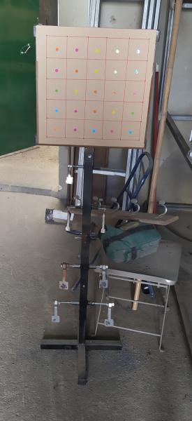

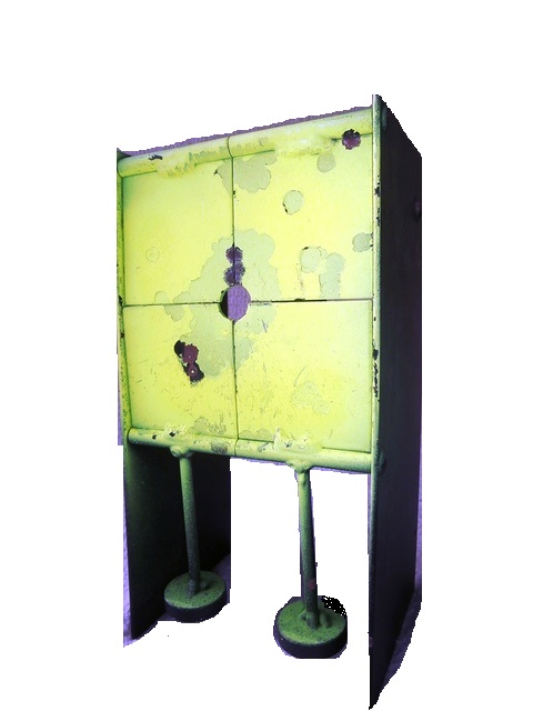

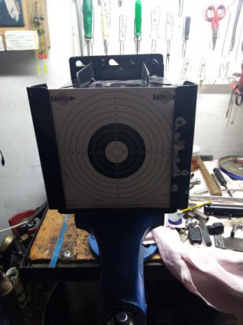

Ahí está el mío. Con chapa de 4mm detrás de las dianas para asegurar que no se rompe. Y los péndulos
El cazabalines comprado  opinión se puede ver en la pagina 6
El 80

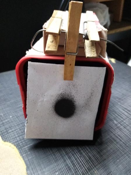

Con spray y plantilla.....

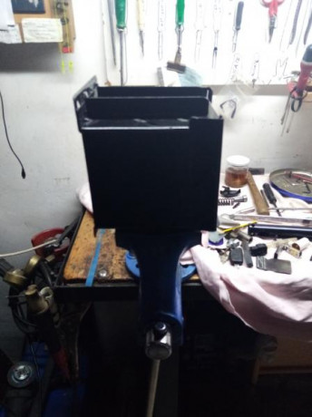

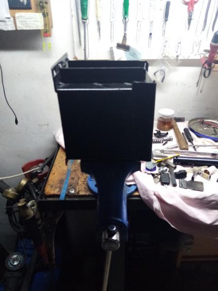

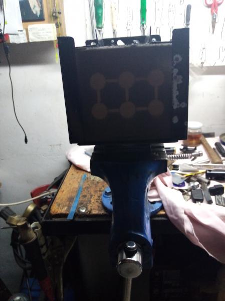

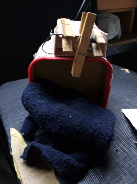

Todos esos requisitos, los cumple el último que me hice,,,,,, chapa de 2mm, relleno de trapos no se oye nada,
Colocación de dianas tipo tajadera., no se salen los perdigones, ni rebotan, de tamaño reducido, con posibilidad de colgarlo en una pared, posibilidad de tirar a varios blancos, para toda la vida......
Última edición por 4444 el 18 Abr 2020 20:20, editado 1 vez en total.

Mensajepor 4444 » 18 Abr 2020 20:18
4444
Mensajes: 1977
Registrado: 16 Dic 2019 20:21
Re: CAZABALINES
Mensajepor 4444 » 18 Abr 2020 20:19
Probado con 20j a 10 metros y sin trapos, prácticamente ni lo deforma
