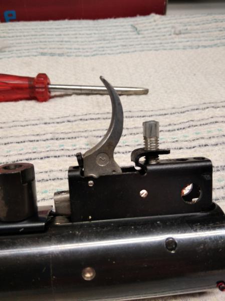

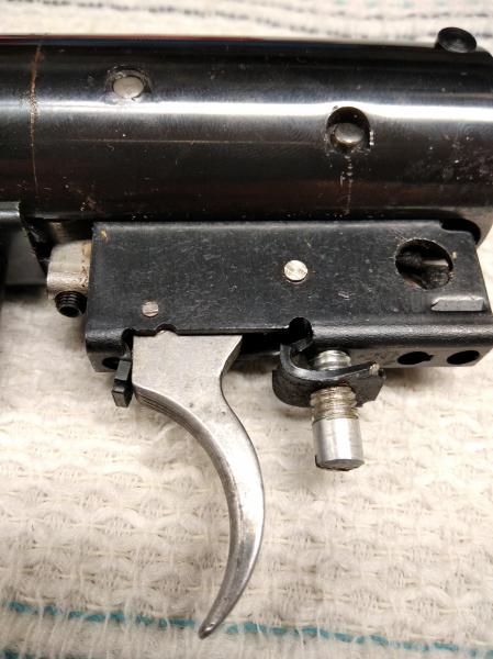

Bueno señores tema solucionado!!
Al desmontar la culata para ver qué es lo que le sucedía al gatillo, me encontré con que el "tornillo prohibido" Torx había sido manipulado. Justo lo que menos había que tocar jejejeje. Estaba completamente roscado hasta adentro, lo que hacía que el disparo fuese muy peligroso y la uña de liberación del mecanismo apenas enganche, por eso nada más tocar el gatillo se disparaba. No tengo la menor idea de por qué lo ajustaron así... Lo he dejado a ojo como en la mayoría de fotos de internet, que supongo que será el ajuste de fábrica y va fenomenal. Ya tengo un primer tiempo muy agradable y un disparo muy predecible a la vez que suave. Ahora sí, este es el gatillo rekord que yo quería :mrgreen:
En cuanto a lo de doblar la pestaña no ha hecho falta, estaba tal cual de fábrica.
Un saludo y gracias por la ayuda, os dejo unas fotos del antes y después para que veáis. :birra^:

Mensajepor DreamRider » 04 Abr 2020 17:43
Antes
Hola compañeros, con esto del confinamiento a muchos nos ha dado por cacharrear y poner a punto nuestros 20

Mensajepor DreamRider » 04 Abr 2020 17:45
Después
Hola compañeros, con esto del confinamiento a muchos nos ha dado por cacharrear y poner a punto nuestros 30
Sisco1968
Mensajes: 1618
Registrado: 18 Jul 2019 15:23
Re: Ajuste gatillo Rekord
Mensajepor Sisco1968 » 04 Abr 2020 17:58
DreamRider escribió:Bueno señores tema solucionado!!
Te aconsejo darle unos golpes con la mano a la culata con el arma cargada, sin seguro y sobre todo apuntando a lugar seguro para comprobar que todo está ok
Seguridad ante todo
:birra^:
DreamRider
Mensajes: 1521
Registrado: 20 Nov 2019 12:42
Mensajepor DreamRider » 04 Abr 2020 18:03
Seguridad ante todo
:birra^:
Es justo lo que acabo de hacer ahora mismo jajaja y sin problemas, le he dado bien de meneos y golpes a la culata con el seguro quitado en todas direcciones apuntando al techo (sin balin) y no se ha disparado, así que la damos por buena :apla:
DreamRider
Mensajes: 1521
Mensajepor DreamRider » 04 Abr 2020 18:07
socavon escribió:Buenas noches.
Si mides entre el tornillo de ajustar el peso, y el gatillo hay 7 mm en reposo, 4 mm en el 1º tiempo y 3 mm a fondo, eso es una media, difieren unas décimas según el modelo de carabina.
Por cierto acabo de medir con el calibre y me ha dado casi exactamente las mismas medidas que me has dicho, +- alguna décima, así que de maravilla, se podría decir que lo he dejado como viene de fábrica :mrgreen:

socavon
Mensajes: 885
Registrado: 02 Feb 2020 23:35
Mensajepor socavon » 04 Abr 2020 18:42
Pues ahora que todo esta en orden, si quieres limitar el 1º tiempo, nada de golpes al tope del gatillo para doblarlo, yo hago una pequeña U con aluminio de 1 mm y la meto en la lengüeta y reduce el recorrido, ojo¡¡ no me pare a mirar porque, pero si lo reduces mucho da problemas para armar, en la HW70 me paso lo mismo lo tuve que meter menos espesor.
Bon W K y buenos tiros.
