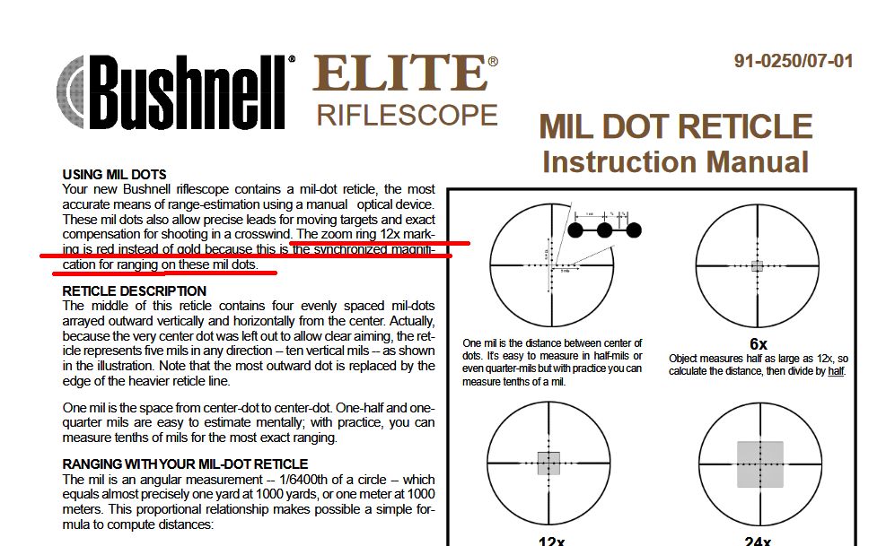

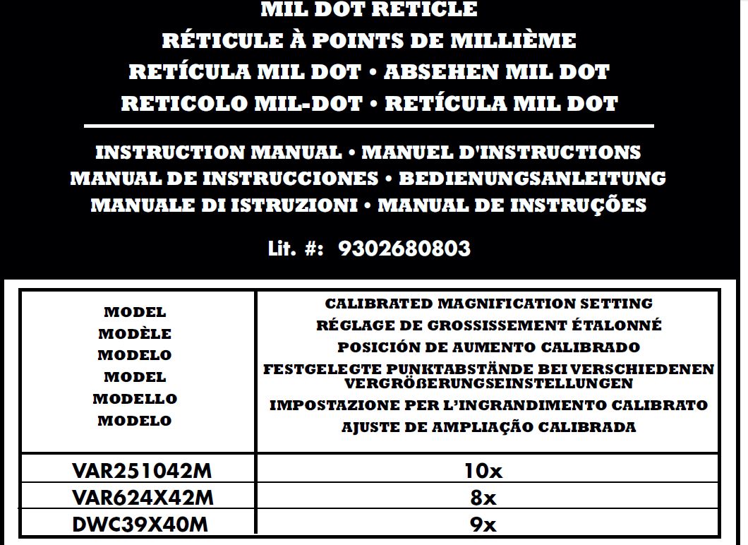

Re: Maps para calcular distancias
man1963 escribió:
Muy buenas.
No, no hay que añadir nada, las fórmulas son las que son, y lo que hay que hacer es comprobar que nuestro visor, ya sea en primer plano focal, o en segundo plano focal, los mas habituales, cumplen con lo ofertado por el fabricante. Que los aumentos se corresponden con lo marcado.
¿Has leído el manual de algún visor? Más abajo te dejo un par de apuntes.
En casi todos, por no decir todos, el fabricante, especifica a QUÉ AUMENTOS están calibradas sus retículas.
Un MIL, un miliradián, son 10 cm a 100 m. En un visor se verá un dot, con 10 cm a 100 m, pero SOLO a los aumentos a los que el fabricante ha calibrado el visor.
Si el fabricante ha calibrado el visor a 8X, a 100 m, un dot medirá los 10 cm, pero SOLO a 8X. Si ponemos el visor a 10X, no veremos un dot, sino 1,25 dots.
Mientras que si la retícula está calibrada por el fabricante a 10X, los 10 cm los mediremos con 1 dot, precisamente con 10X, pero con 8 aumentos mediremos 0,8 dots.
Así que aplicando "tus fórmulas", con un visor cuya retícula esté calibrada a 8X, a 12X, a 16X,... pues mejor que lo hagas a ojo. Porque la distancia, en tu ejemplo, con un visor calibrado a 12X (en lugar de a 10X) no serían 26,66, sino 22,2 m,... un error de casi un 20%.
Aquí van un par de apuntes de manuales de fabricantes con distintos visores y retículas mil-dot, que no están calibradas a 10X, a modo de ejemplo.
PD:
Las "fórmulas" no son las que son. Hay que saber lo que se está haciendo y a qué responde y de dónde sale cada término.

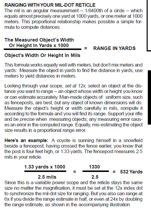

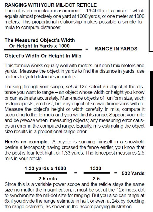

man1963 escribió:Muy buenas.
Y, por si queda alguna duda, aquí lo explican los de Bushnell, que algo sabrán de visores, para un visor con retícula calibrada a 12X.
Así que, a "tu fórmula que es la que es", le falta multiplicar por 10 y dividir por los aumentos de calibración del visor. Algo que, evidentemente, no habrás echado en falta cuando el visor esté calibrado a 10X (10/10 =1), pero como has visto, eso no ocurre siempre.

Tú fórmula ¿"es la que es"? ¿ó le faltan cosas porque sólo es cierta para visores cuya retícula está calibrada a 10X, algo que no ocurre siempre, ni mucho menos? ("No, no hay que añadir nada, las fórmulas son las que son")
Es tan sencillo como eso. ¿"es la que es"? ¿con cualquier visor? ¿o falta algún término?
Aquí, ninguna polémica, más allá de una invitación a una reflexión que no ha servido más que para el mantenella y no enmendalla. ¿"es la que es"?
Cuando aquí se escribe algo, debe ser con el objetivo de ayudar a otros compañeros, sin contar cosas que no son ciertas (¿"es la que es"?), y que pueden llevarles a engaño. Así que, cuando las cosas no "son las que son", no pasa nada por corregirlas,, y cuando "son las que son"", sólo a veces, pero otras veces no, tampoco pasa nada por decirlo.
man1963 escribió:Si no sabes a que equivale un centímetro, en dots, visto a diez metros a diferentes aumentos, con una retícula mil dot, ese es tú problema.
Es evidente (y más que lamentable) que te vas de aquí sin saber, precisamente, que esa "equivalencia" no es única y universal, sino que depende de los aumentos a los que el fabricante del visor haya calibrado la retícula, y por tanto no es la misma en todos los visores a los mismos aumentos y con la misma retícula. Algo que no requiere pasar por Harvard, sino saber leer el manual de un fabricante.
PD: Creelo, a mi, no me vas a explicar tú nada, pero mucho menos, nada que tenga que ver con matemáticas, geometría, trigonometría, óptica, física,.. ni nada parecido. Ni a mi, ni a nadie.
