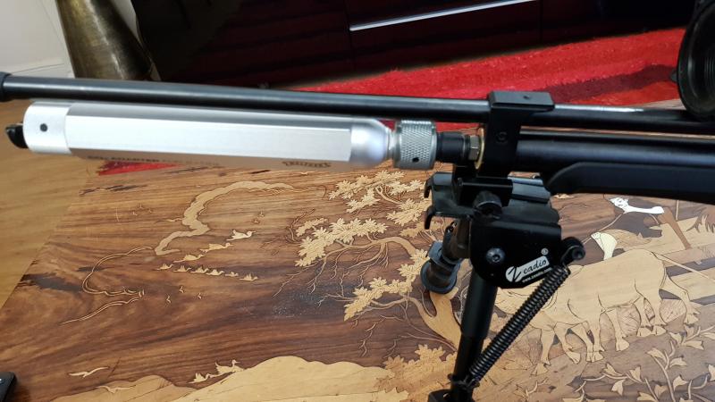

Lo de las dos botellas de la mia, es porque le he puesto un adaptador para dos botellines, porque me la tunearon intensamente por dentro, para sacarle el maximo de potencia que pueda dar con un equilibrio entre esa potencia y el consumo de gas. Piensa que estamos hablando de botellines de 12 grs de co2, que son los que mi me gustan, por practicos y ligeros.
Pero ese tuneo y a 17,5 julios maximo, y con las botellas frescas, va bajando inexorablemente para dar como 12 tiros muy muy potentes y otros tantos entre 13 a 15 julios, q no esta nada mal.
Claro, todo esto medido con chrony. Pero para consequir eso, si ò si traga gas como una posesa y es por lo que le pusimos este sistema q va muy bien, y no coge apenas peso. Hay otro sistema que es ponerle un botellon de 200grs de co2 ò mas, pero aunque mejor, ya deja de ser ese arma bonita y ligera.

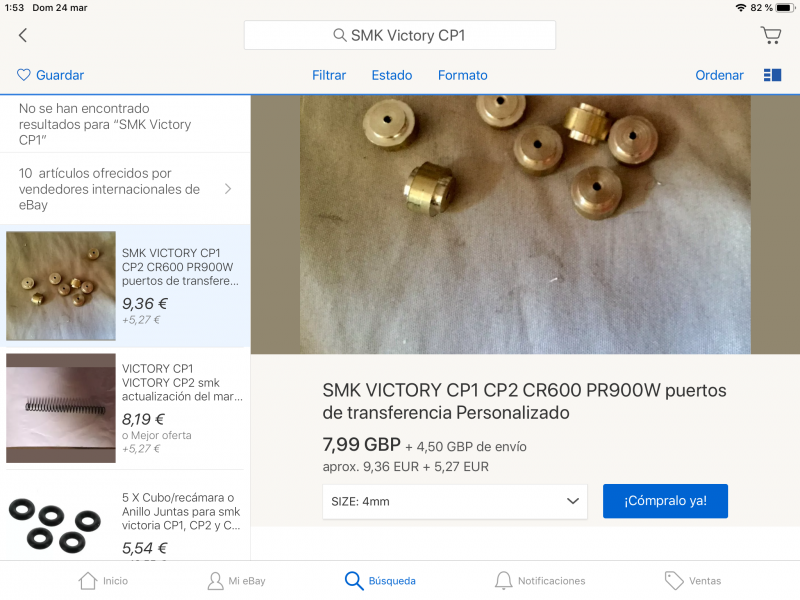

Esto es lo que hay para hacer un potenciado “ in house”. Es interesante porque si no va bien se vuelve a el transfer que trae de origen. El que trae es de 3,5 mm, y en esa pagina se puede pedir hasta de 4mm.

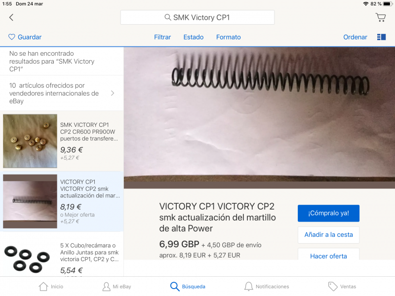

Tambien el muelle esta potenciado. Bien es cierto que al original se le puede ir calzando con suplementos, empezando por 4mm, pero ese ya esta hecho, y digo yo que lo habran probado. Ojo!! , esto viene de UK y alli la potencia permitida es inferior a la de España. Con esto quiero decir que igual el muelle de origen es mas liviano, y con este pues se queda como el nuestro.
Yo veo bien lo del transfer. Esto no tiene nada que ver con el tuneo integral que me hizo J.S. Creo que con transfer de 4mm de diametro y apretando el muelle e podria llegar a 2 julios mas, quedando en unos 13 y algo, que ya pega mas fuerte sobre lo que trae de origen

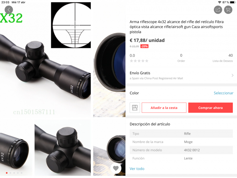

Los visores BUSHNELL de Aliexpress salen muy malos ?? para una carabina de resorte de uno 20 julios.
Algo así. https://es.aliexpress.com/item/BUSHNELL ... 2e0eJDRhvi

Compralo, y tu mismo te darás cuenta..........
Joerrrrrrr, no es que sean malos, es que son peores que malos, una KK pinchada en un palo.......
Llamar a eso "visor", es un insulto a la inteligencia, es un tubo con unos cristales dentro.....

manolosolo escribió:Compralo, y tu mismo te darás cuenta..........![]()
Joerrrrrrr, no es que sean malos, es que son peores que malos, una KK pinchada en un palo.......![]()
Llamar a eso "visor", es un insulto a la inteligencia, es un tubo con unos cristales dentro.....![]()
Joe me has quitado las ganas
https://www.leopard.es/visores-de-aumen ... 50-ao.html
Gracias !!

delll escribió:manolosolo escribió:Compralo, y tu mismo te darás cuenta..........![]()
Joe me has quitado las ganas, y esto que se puede comprar en tienda en España es mejor que los chinorris ??
Gracias !!
Hola, de ese puedes comprar dos, para tener repuesto, en la diana 340 n-tec me duro un suspiro

El compañero, parece que se quiere comprar un visor lo mas económico posible, para ahorrarse unos bonitos euritos, algo muy loable, pero va a ser que no, en las carabinas de muelle, o metes algo decente, o vas a tirar con los dineritos...
Eso,sin contar con los 25 pavos mas portes, a mayores, para comprar unas monturas de una pieza, de algo de un mínimo de calidad, como las Hawke de 4 tornillos, si no quieres ver como la montura se mueve 2 cm para atrás en cada tiro.....
Si quieres algo decente, tienes que aumentar el presupuesto, por lo menos al doble, y sigue mirando en Aliexpress, visores de marcas como Visionking, Vector, Discovery o Marcool, pues son visores de algo de calidad y marcas registradas, no falsificaciones, y de no menos de 16-18 aumentos, porque si no, no vas a ver donde estas dando con los balines, y a cada tiro, te darás el paseo al blanco, a ver donde has dado.....
