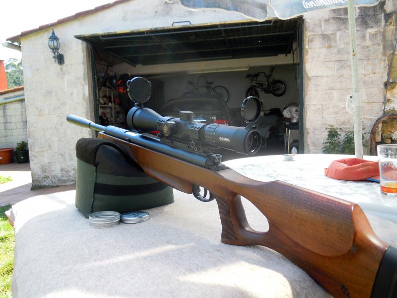

Re: Diana54 o tx200mk3
Pues ni Diana 54, ni TX200, ni HW97, cuando probé la Diana 56 TH.............
Y personalmente en muelle, o pistón de gas, el calibre 4,5 y como máximo, a 20 julios. La suavidad de armado, de disparo, las pocas vibraciones y el mínimo retroceso, y la seguridad de poder utilizar visores de bajo coste, que no se van a romper, no tiene precio.......
Y si básicamente, tiras en precisión, lo harás sentado, y apoyando la carabina en un saco, en ese caso, la palanca de carga lateral, no tiene rival......
Preciosa carabina amigo, pero la AA creo que también usa ese sistema de anti vibración creo, corregirme si me equivoco, ese punto de los visores me gusta, ya que no me gustaría estar comprando visores de constante jeje
