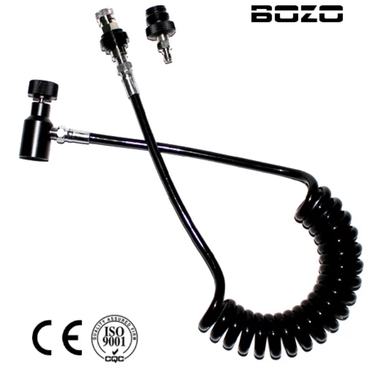

Hola si se puede pero cuidado al cargarla la botella si es de de menos de 250 bares! Igual pasa con el depósito de la carabina!Si la botella tiene más bares que el depósito también cuidado! Si la botella es tipo paintball te hace falta un sistema remoto como el de la foto,saludos!
tengo un compresor onix eolo 1000 que va muy bien y he visto que hay botellas de 1l. de paintball de 4500psi 40
