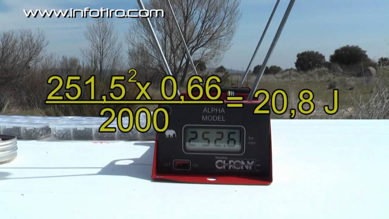

La fórmula con la que se calculan los julios tiene en cuenta la velocidad pero también el peso del proyectil.
Misma velocidad a peso de proyectil más grande, más energía
Potencia(en julios)= VxV (m/s)x Peso del balín (g)/ 2000
p. ejemplo:
E=145x145 ms x 0.45g/2000= 4.7 julios
E=145x145 ms x 1g/2000= 10.5 julios

A ver, que parece que no tenemos los conceptos muy claros.......
Los Julios, son una de las muchas medidas de formas de la energía, y esta en particular, es para armas, y específicamente, para un proyectil, y tenemos 2 parámetros, la velocidad del proyectil, y su masa, o peso, que para determinar los J, la tomamos en gramos. Como apunte, los J, también se utilizan como medida de la energía capaz de generar alguna herramienta, como los martillos picadores, y varias cosas mas.........
Como dentro del mismo calibre, tenemos distintos pesos de balines, en función a esto, el proyectil, sale a distintas velocidades, con la misma arma........
Un ejemplo, yo tengo una carabina del 4,5 que con proyectiles pesados de 0,8 g, me da 16 J, porque sale a menor velocidad. Si le meto balines de 0,5 g, el balin, me sale a mayor a mayor velocidad, y el crony, me marca 20 J, o sea, que la conclusión de los J, depende del tipo del balin usado.........
Para saber esto, necesitamos un crony, aparato que mide la velocidad en boca de los balines, y la formula para saber los J, es: velocidad al cuadrado del proyectil, multiplicado por el peso en g del proyectil, y dividido por 2.000, y ya tenemos los J que da nuestra arma, con diferentes pesos de balin.

Yo creo que lo intrínseco a la carabina es la potencia, dada por el muelle o pistón o carga de gas ; y esa potencia debería ser constante porque el muelle hace siempre la misma fuerza, supongo..
Luego, dependerá del peso del balín, te saldrá a la velocidad correspondiente según la fórmula:
E=1/2 m*v*v, con m en kilogramos y v en metros por segundo.
Ejemplo:
0,42*150*150/1000/2=4,7 Julios, como apuntaban los compañeros manolosolo y Horacio batracio.
Salvo error, para una carabina de 4,7 julios y un balín de 0,42 gramos, saldrá a 150 metros por segundo.
Ejemplo:

Todo lo que no se haya pasado por un chrony y anuncien los fabricantes, hay que cogerlo con digamos escepticismo...
Como dice manolosolo, depende del balín.
Yo mismo, Weihrauch Hw77, el mismo día, misma tirada con minutos de diferencia
JSB Exact 8.44: 15.66j
JSB express 7.87: 14.71j
Air Arms 8.4: 16.11j
Baracuda match 10.65 13.83j

Re: pistola que se adapte a mis necesidades
Esa, es otra formula de los muchos tipos de energía que hay........La energía cinética, que también se mide en Julios, pero no es la usada en nuestras armas. Esa, seria la energía con que impacta el balin contra un blanco, pero no, la energía en boca del proyectil.
Energía cinética: masa (kg), multiplicado por la velocidad (m/s) al cuadrado, y dividida por dos.
En realidad, es la misma formula, solo que 0,5 g, serian 0,005 Kg, y por eso, se divide entre 2000...........
La energía cinética en boca y la de impacto es la misma fórmula, lo que pasa es que en boca hay más velocidad, lógicamente...
