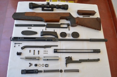

Jejeje, ahí ahí :apla: :apla: :apla:
Es preciosa hasta despiezada... Qué maravilla de carabina...
Ciertamente esa sería la contra de este modelo, si te toca abrirla... Son palabras mayores.
Y esa es la ventaja de la FWB 300s con respecto a la Diana 75.
Una gozada disparar con cualquiera de ellas :homer:

La Feinwerkbau 300, en comparación, es muchísimo mas simple de desarmar para un mantenimiento, o una sustitución de muelles, y los hay de hasta 12 Julios reales, la junta de la cámara, que sella contra el cañón, y el buffer, que es un amortiguador de plástico que lleva el pistón, para no golpearse contra la cámara, que al ser de plástico, con el tiempo se degradan. Como no lleva zapata, si no un aro como el de un pistón del motor de un coche, no se suele cambiar, a no ser que tenga muchos miles de tiros.....
