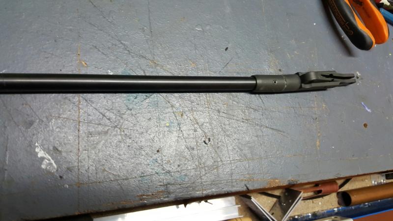

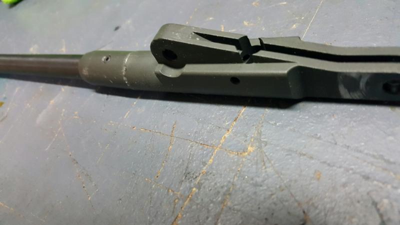

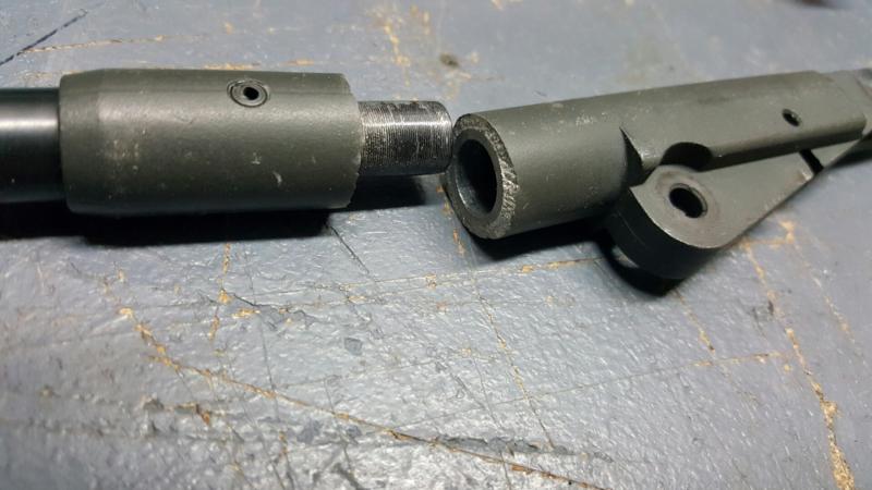

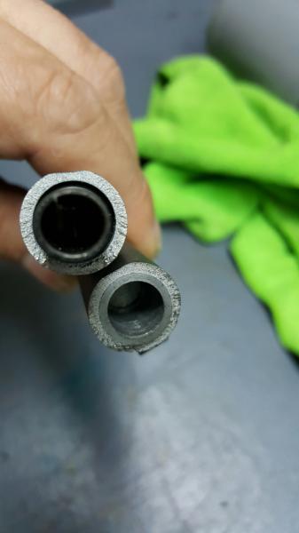

Que nadie se moleste por mi observacion a la marca, como ya dije, entiendo que haya a quien le guste tanto la marca como el modelo, pero a mi, hoy por hoy despues de destripar y disparar con todas las Hw y muchas Dianas la experiencia me lleva a forjarme dicha opinion, la reputacion de que gozan estas Diana de carabinas para toda la vida...me parece un tanto subjetiva...pongo un ejemplo. Mi querida y estimada 460 que es una carabina que tira muy muy bien, con un comodo sistema Underlever, este modelo para mi gusto es una gran carabina muy precisa y comoda de manejar, con una sensación de disparo y capacidad de energia mejor que la 54 si me lo permiten y se resignan a prescindir del sistema antiretroceso de esta ultima, la camara de potencia mas grande de la 460 hacen que disparar a energias cosiderables y agrupar resulte mas facil y placentero de lo que pudiera parecer, pero... apelo de nuevo a esa reputacion de carabinas alemanas fabricadas como tanques para durar...por mucho que me guste esta carabina y me gusta, vean esto.
La trasmision del sitema Underlever partida...vean la pieza es poco mas que calamina y la barra apenas una chapa de escaso grosor ...esto les parece un componente de una carabina que presume de estar hecha para durar....a mi no..

Mensajepor Digma » 07 Nov 2016 10:23
Esta mecanización y materiales no creo merezca elogio alguno.

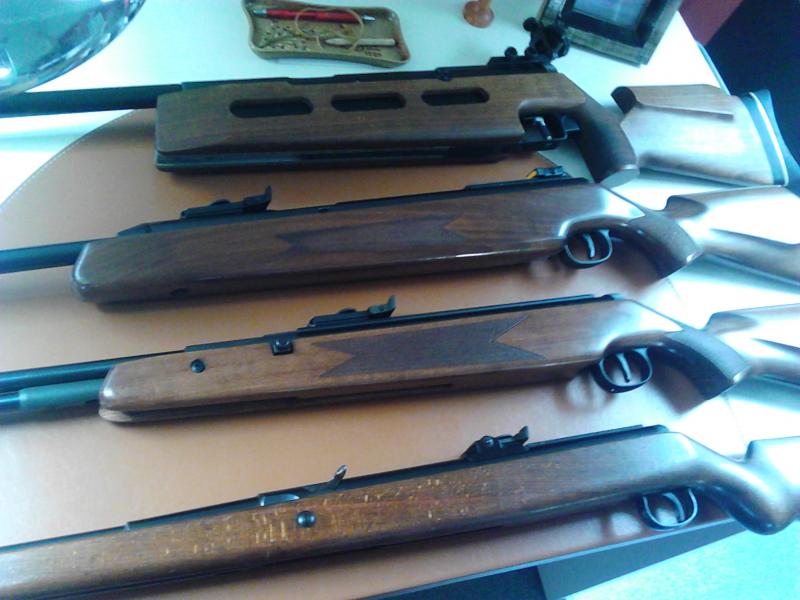

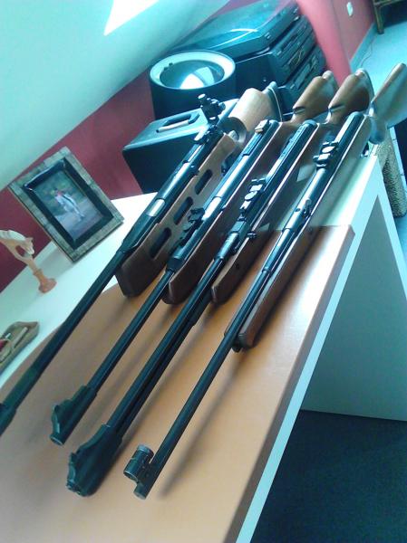

Amigos , estamos fusilando sin querer el post del compañero. Estoy totalmente de acuerdo contigo en lo tocante a la calidad de algunos modelos actuales de Diana, pero mi admiraciòn hacia la marca de la Diosa viene de la manufactura clàsica, metal del bueno, maderas de las buenas, diseño del bueno, etc.

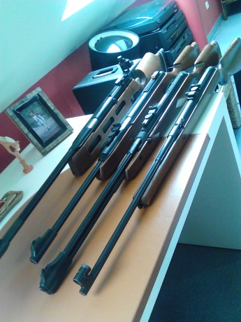

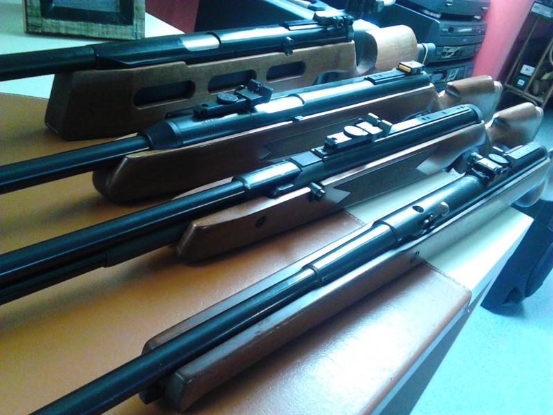

Unas fotillos de algunas de mis clàsicas Diana, modelos 46, 50,48/52 y 75
