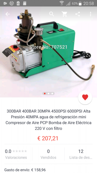

Mensajepor ranin » 18 Oct 2016 20:58
Cómo este
Que tal compañeros, pues el tema es que vivo en Huelva y a la hora de recargar mi scuba me las veo y las 00

ranin escribió:Tu modelo es este,algo más varato
Ese, no es exactamente mi modelo. Y lo de mas "barato" o mas caro en aliexprex, es muchas veces un aspecto mas circunstancial que otra cosa. De todas maneras he tenido y probado 3 modelos diferentes, 1 el modelo bicilindrico, 2 el mismo exactemente que el del compañero Angel Cullen y 3 este ultimo que hago referencia. ( ademas de un coltri) Y si sirve de orientacion, ha quien se este planteando comprar uno, recomiendo este ultimo. Por que ademas de verlos en internet, me atrevi a comprarlos y probarlos. Y este modelo va muy bien, asi como el modelo bicilindrico lo tube que terminar devolviendo. Como ya digo el 99% de los modelos monocilindricos comparten "corazón", he comprobado y abierto mas de uno, asi que, aconsejo fijarse en los pequeños detalles a la hora de decantarse.

gracias por el consejo, a lo de mas barato me referia en comparacion a los otros no al que tu tienes

Quiero decir, que por la manera de trabajar las ventas estos Chinos, calidad no es siempre sinonimo de mayor precio, los modelos monocilindricos llevan ya un tiempo comercializandose y ofrecen unas minimas garantías, yo realmente creo que cumplen, para tener la carabina siempre dispuesta, pero de cargar scubas por pequeñas que sean que nadie se engañe, son para cargar carabinas depósitos normales hasta 250b o algo mas sin problemas y depositos de 500cm3 a 220-230 tambien dan a basto, pedirles mas es someterlos a sobre esfuerzos. Pero como dige antes, cargan un deposito de 290cm3 de 100b a 220b en 90 segundos. Para mis necesidades de uso y creo que para el 90% de los usuarios de pcp, es mas que suficiente, son 500e, una scuba de la maxima capacidad y o autonomia cuesta 350e, con las desventajas o ventajas..que se le quieran contemplar.
