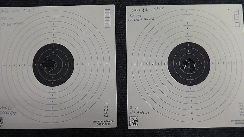

No pienses que el bípode es mal apoyo para hacer tiro de precisión, no es así ni mucho menos. Yo he usado bípode adelante y saco de tiro Caldwell atrás siempre que he tirado con un Bull Pup y se consiguen muy buenas dianas a 50m y a mas. Por ejemplo valga esta comparativa a 50m entre una Calibr Cricket y una Daystate Air Wolf hecha a 50 m y en igualdad de condiciones atmosféricas, aunque el apoyo de la Daystate era una torreta Caldwell Fire Control. ( recordemos que la Air Wolf electrónica es un arma de caso 2000 Euritos ) :
Claro que hay bípodes y bípodes. Yo solo he usado un Harrys y un Konus, que es copia del Harrys, pero copia buena ( no copia china, jeje ), y con un saco decente atrás y un poquito de pulso y paciencia... se hacen monoagujeros a 50m... y a más.

Con esa carabina puedes tirar perfectamente a 100m. De hecho es una de mis principales opciones para mi " vuelta " activa al mundillo del AC, aunque yo la prefiero comprar en cal. 6,35.
Respecto del visor : Con un 24 aumentos te vale muy bien para esa distancia ya que, no puedes tirar a 100m con 50 aumentos, créeme, he probado y si subes tanto los aumentos te sales de la diana y, a la menor vibración de la carabina, mesa, visor, pulso, etc etc, es imposible centrar el blanco. Yo he tirado bien a 100m con 16 aumentos mas o menos.
Otro tema es hacer dieces a 50m. Para eso yo escogería un mínimo de 30/32 aumentos. Y si no vas a tirar mas allá ( o poco mas ) un Falcon T50 es una elección ideal para mi gusto. Ya si te vas a lo fino un Nikko Diamond, pero el Falcon va MUY bien. Los Bushnell Elite que he probado también van muy muy bien, tanto el 4200 como el 6500 que me pareció un visor EXCELENTE por su claridad de imagen. También los Optisan. Al final te das cuenta de que la calidad de las lentes merece la pena ser pagada. Se nota mucho en las dianas.
