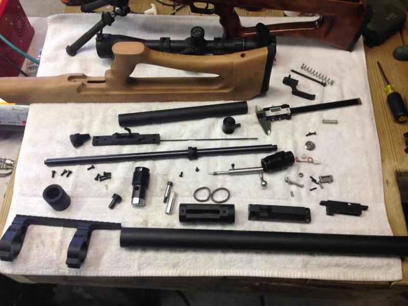

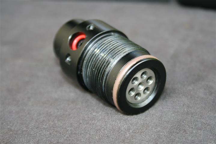

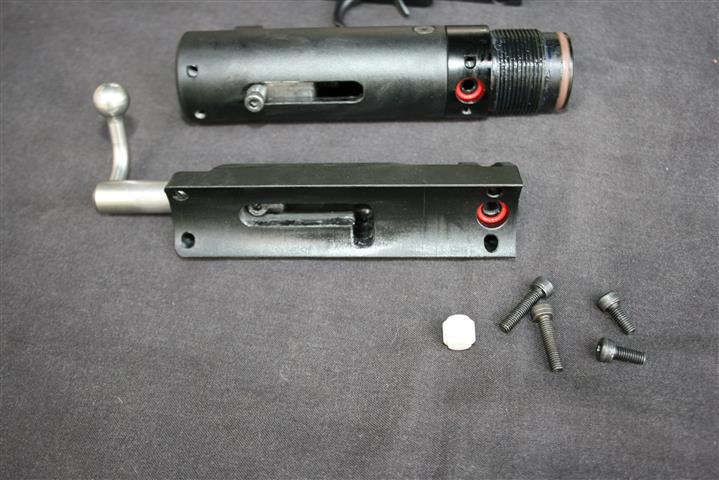

Unas fotos de las tripas de la P12...no hay rebabas ni huellas de mecanizado. Un buen acabado......

Madre mía .. con que alegría se manejáis con estos cacharros .. montando y desmontando .. ya me gustaría a mi ..
Gracias por la exposición manolosolo..

Aunque es muy fácil de desmontar, no trae ninguna pieza sellada, ni con fijatornillos, como si traen otras carabinas, para evitar manipulaciones. La única precaucion a tomar, es hacerlo con el deposito vacio.......por si las moscas

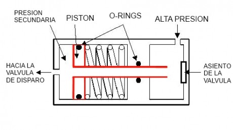

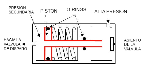

Pongo dibujo de como funciona un regulador

Un dibujo no tan técnico, algo mas simple y comprensible......El aire del deposito entra por el taladro de alta presión. Cuando la cámara de presión secundaria se llena (presión regulada), empieza a hacer presión el piston contra contra los muelles, hasta que es empujado el piston totalmente hacia la dcha, cerrándose contra el asiento de la valvula.
Ese es el funcionamiento, a groso modo.....Le falta al dibujo, en la zona del muelle, un taladro al cuerpo de la valvula, para la ventilación a presión atmosférica.

No creas. la gente sabe mucho.
En la parte inferior del dibujo se ve el taladros de alivio; Entre las juntas .
