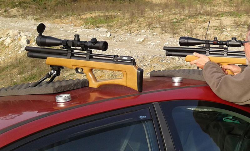

Tienes toda la razón del mundo, con un PCP de 24 J, haces cosas impensables para una carabina de resorte, lo único que lleves años tirando con resorteras y le tengas cogido el tranquillo. A 50 m, la mayoría de PCP, desde los baratos, agrupan en el diametro de una moneda de 2 €, hasta los buenos, los de 1000 € para arriba, que lo hacen en una moneda de 20 centimos, o menos, esto es simple y llanamente, porque no existe retroceso ni vibración al disparar, por ende, una buena precisión hasta mas o menos los 70 m, a partir de ahí, ya hay que hacer cálculos para compensar la caída del balin.
La pega de los PCP, que necesitan una infraestructura para poder disparar, que encarece el tema, como tener una botella de buceo con aire comprimido, la cual tiene que pasar una revisión obligatoria cada 3 años, y tener cerca un sitio donde poder recargarla.....
Aunque también se puede cargar con una bomba, no la aconsejo, se estropean con facilidad, hay que hacer un gran esfuerzo fisico para cargarla, en fin, yo ni me lo he planteado el tema de la bomba.......
PCP de gran calidad y economicos, son los SPA, fabricados en China, pero con un gran nivel de acabado, no nos engañemos y nos creamos que es un producto típico del todo a cien, que se va estropear ya el primer dia.....su cilindro de aire, es de titanio de 3 mm de espesor.....Yo, tengo una P12, el modelo bullpup (corto), y estoy contentísimo con ella......a 70 m, le doy a un botellín de actimel, 8 de cada 10 tiros.....para hacer un 10/10 uso la Weihrauch HW100
Una foto de la mia, con un amigo que tiene otra igual......
