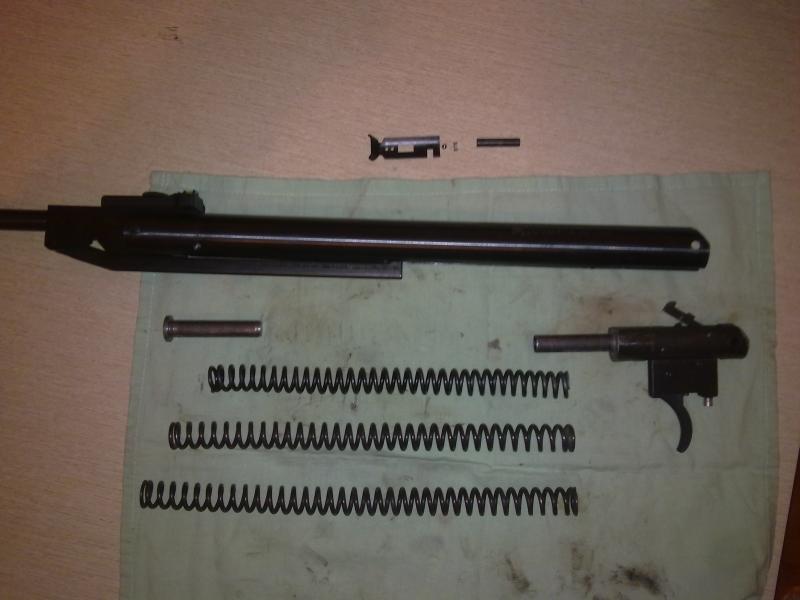

Hola, siento verlo tan tarde pero si te sirve te adjunto foto de cuando cambie el muelle a la mia. Ahora no la tengo y no te se decir la medida. El muelle de arriba es el de 24j gastado, el del medio el de 24j nuevo y el de abajo es el de 28j nuevo. Puedes contarle las vueltas. Espero te sirva.

Muchas gracias Zeus.. Me llama la atención lo del muelle de 28 j.. es algo más largo que el de 24 J , no repercute eso en el buen funcionamiento de la carabina ? .. desde luego .. el visor seguro que me lo cascaría..aunque sea un leaper.. no ?

yo tuve una fenix 6.35 con el muelle de 28 julios el visor un leaper 3-9X40 y aguanto bien de echo todabia le tengo puesto en la carabina ahora con gas ram y da 26 julios

Hola, el muelle de 28 no lo llegue a probar, supongo que tendra mas patada y ya. Yo le tuve puesto en 24j un Leapers 3-9x40 y despues un Leapers 6-24x50 los dos con montura monopieza de la misma marca y sigo usando los dos en otras carabinas sin ningun problema. Tiro con dots y en la Fenix pegaba unos 300 tiros para que se asentara el muelle y perdiera algo de potencia porque habia leido que era mejor asi. Por si acaso no probe a ponerselo directamente.

Pues eso haré yo.. gastaré un par de cajas de balines antes de ponerle el visor..
