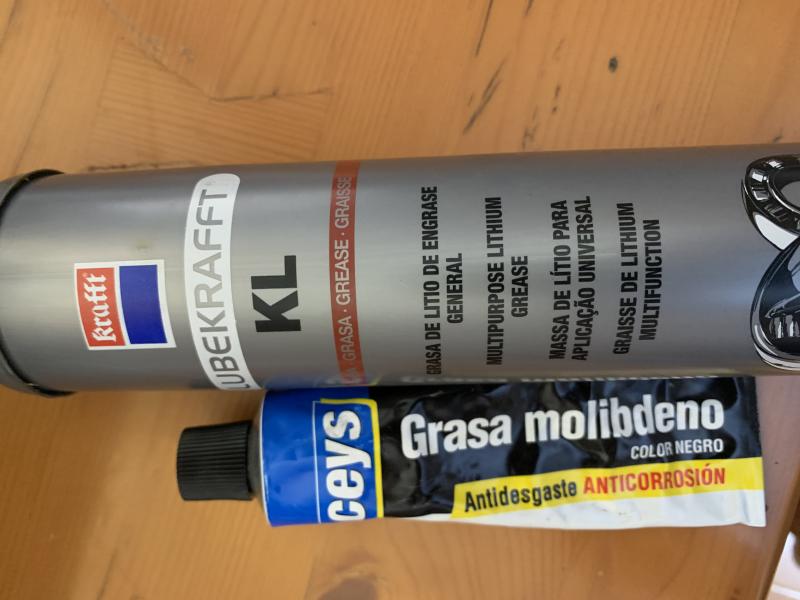

No hace mucho que me compré una Steyr Challenge y al cabo de 10/15 días de tenerla, se me ocurrió con un pincel pequeñito, ponerle un poquito de grasa a la rosca que llevan los depósitos de aire, que para cargarlos hay que quitarlos de la carabina.
Normalmente siempre tengo en casa grasa de molibdeno que, es la que empleo siempre para los tetones de los cerrojos (armas de fuego ). Al segundo o tercer cambio del deposito, no tenía suficiente fuerza para poder roscarlo correctamente, preocupado, llamo al Sr. Pablo de Ibergrips y como si fuese lo mas natural del mundo me pregunta : Le has puesto grasa? al contestarle afirmativamente, me dice : Pues tienes que emplear grasa de Litio.
Compré un cartucho de la casa Krafft de 400 gramos que tengo para varias vidas, le puse esta grasa en las roscas de los depósitos, y mano de santo, se pueden quitar y poner sin el menor esfuerzo.

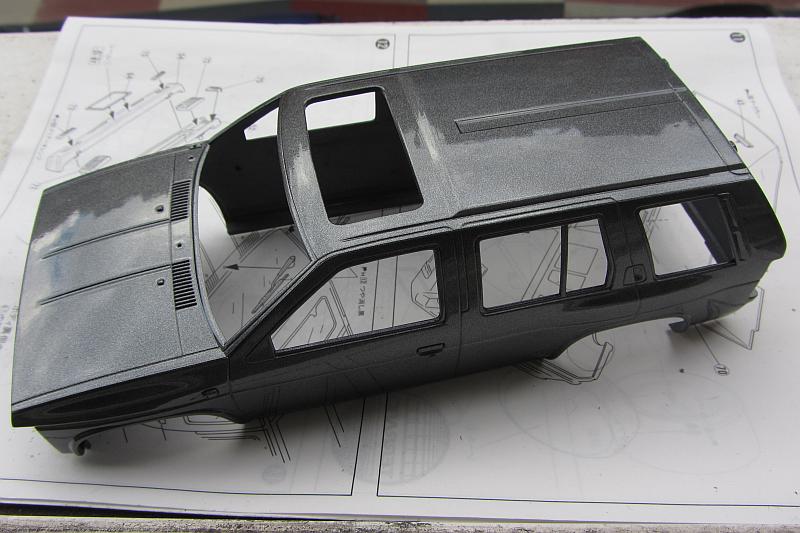

En modelismo también se usan pinturas y lacas especiales en los vehículos civiles (camiones, coches..) porque no hay otra manera de que queden realistas...y hay el mismo problema...como haya algo de contaminación de alguna herramienta salen los dichosos cráteres, aunque no tenemos tantos medios para arreglar los desaguisados
lo solucionamos rápido, metemos las piezas en aceite de frenos que hace de decapante y a empezar de nuevo
