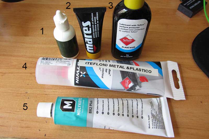

En mi casa, por suerte, al ser mi padre mecánico siempre había botes de diferentes lubricantes diferentes para cada cosa...luego yo he ido experimentando por mi cuenta y buscando info. Aparte del wd40 tengo estos otros
1-Aceite de silicona de armas bastante líquido y con las tres B, para las juntas de la Ares de CO2 y la Compact
2-Grasa de silicona de submarinismo, muy espesa..la uso más bien poco. Del decartón y es barata
3-Esta no la uso en armas, va muy bien para los trípodes de fotografía por ejemplo, aguanta meses sin evaporarse y lubrica un huevo
4-La de teflón del decartón...
5-El molykote

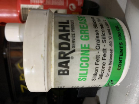

Esta es la grasa que uso en el interior en la parte traser del sello y en los gasram. Como es muy viscosa, es mejor no pasarse con ella por que te frena mucho los movimientos hasta que que queda solo la capa útil. Luego, lo dicho: cuando la tocas, todo te resbala : es muy persistente.

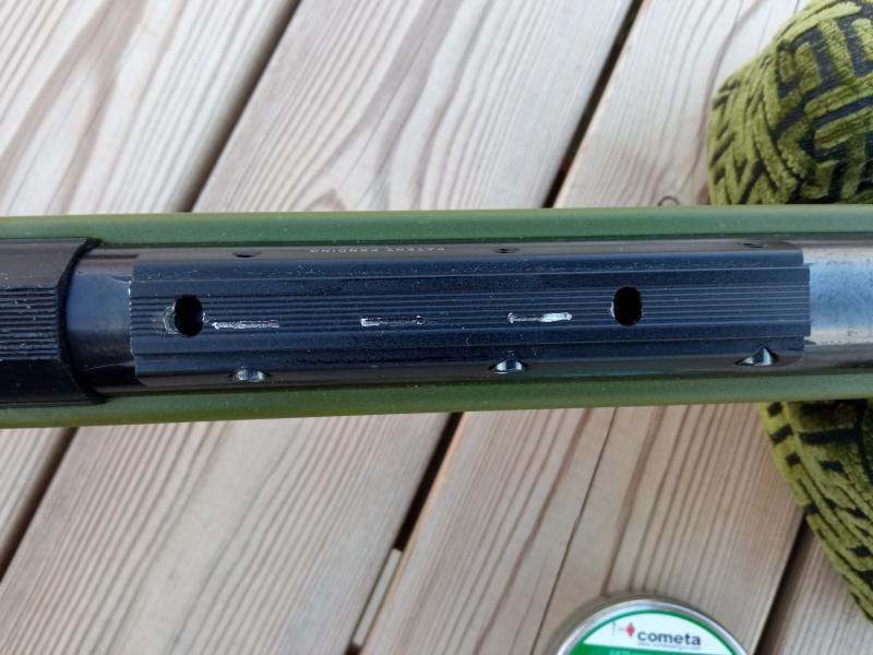

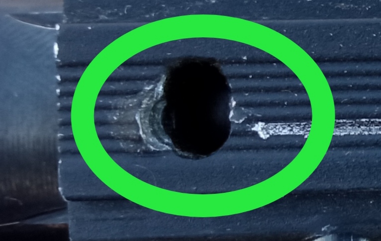

Super carril que reduce el retroceso una mierda, mirad las marcas de los tornillos ...
Cual será el motivo de que la producción de resorteras actual de Gamo sea de tan pésima calidad y a la 80

Ese sobre carril no atenúa retroceso alguno. Yo tengo uno en el cajón desastre.

Menudas leches pega el igt
Cual será el motivo de que la producción de resorteras actual de Gamo sea de tan pésima calidad y a la 110

Que se lo cuenten al visor no?

pcpfori escribió:Que se lo cuenten al visor no?
Viendo eso, el visor se habrá convertido en un sonajero. Que barbaridad.

Mate88 escribió:Menudas leches pega el igt
Caray, increíble.
El visor duró 5 tiros,(era chino) cuando lo desmonté y vi la regleta....vaya desastre!
Eso si, estoy encantado con mi spectra de cuando era pequeño, jejejeje.
