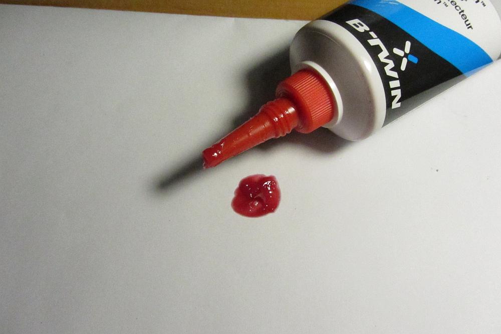

Yo también uso a veces la grasa de teflón del decartón de la marca BTWIN, de color rojo...lo he usado donde tocaban plásticos y metal en alguna pistola de co2 sin ningún problema. Es mucho más consistente y duradera que la de silicona
Que opinas kijoseki?

Tipos de grasas según sean para metal o plásticos, habla de airsoft pero tampoco creo que haya muchas clases distintas de plásticos en los usados normalmente en armas recreativas ...ver minuto 5 del video
Pues no lo he usado en armas. Habrá que mirar. Si es más consistente se podría usar para lubricar el pistón....

Efectivamente el post de lubricación que habéis puesto tendría que tener hasta chincheta, gracias por el aviso sin duda la prioridad al tener la báscula de plastico es utilizar grasa de silicona o la última la de teflón aunque en esta advierten que como se vaya la grasa hacia el cilindro y sello tendremos un problema de falta de compresión.

En el video dice que nada de ponerlo en cilindros de aire...por lo que yo no lo usaría para dentro y menos en una carabina de resorte si ya lo desaconsejan en una de airsoft, aparte es para plásticos sobre metal, pero no para metal sobre metal
...para eso yo uso el conocido molykote

No uséis grasas con teflón en pistones de carabinas de muelles. En armas de fuego, aconsejan encarecidamente no usarlo, por que arde, y sus residuos quedan pegados al estriado de los cañones, siendo muy difícil de quitar...... extrapolando a armas de aire, exactamente igual, hará dieseling, la grasa arderá, y el teflón, también, quedando adherido al estriado.......
Para muelles y pistones, Molikote, marca comercial pionera en usar el disulfuro de molibdeno cómo lubricante, con pedir grasa de molibdeno, asunto arreglado...... cualquiera, son todas buenas.......

Que conste, que yo también uso esa grasa roja del Decathlon con teflón, pero para los rodamientos de las bicis y de la KTM de hacer el cabras por el monte........

Pues eso mismo...todo lo que es el interior de la carabina yo le pongo el molykote, nunca otra grasa ni mucho menos aceite...siempre con un pincel viejo, lo que es un lenteja de grasa y "pintando" el muelle y un pelín el pistón por detrás del sello, muy poco para evitar que se vaya al sello, y aún así se me fue un poco la mano una vez y tuve un par de detonaciones bien guapas :mrgreen:
