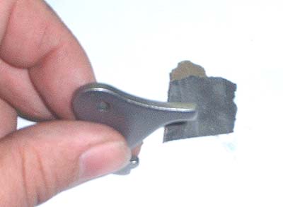

Estas son las piezas que mueve el gatillo cuando disparamos, limpiamos bien una grasa blanca que lleva, puliremos el canto en las tres zonas marcadas con rotulador rojo para afinar el funcionamiento.
Para ello les froto con tela de esmeril muy fina, de grano 800 o mas, hasta que desaparecen las marcas originales del mecanizado en esa zona.

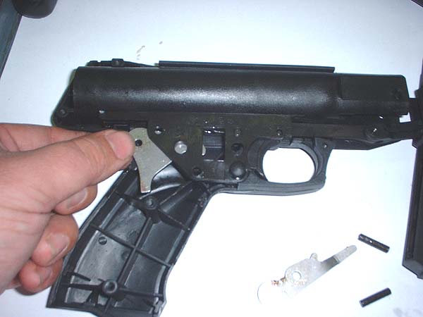

para montar los mecanismos del disparador, debemos deslizar primero el superior hasta su sitio y ponerle su pasador, no olvidar lubricar bien con molicote las partes de los ejes y las que enganchan los mecanismos (las que habíamos pulido)
ayudándonos del destornillador fino a través de la ventanita colocamos el muelle en su sitio.
para colocar la pieza inferior debemos ponerla encima de la cacha e ir deslizando hacia arriba, primero la metemos en la ranura del gatillo, seguimos deslizando y con la ayuda del destornillador encaramos el muelle en el tetón, luego seguimos empujando hacia arriba hasta que coincida el agujero y metemos el pasador. Montamos también el seguro y su bolita.
