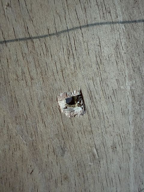

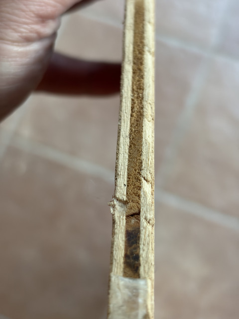

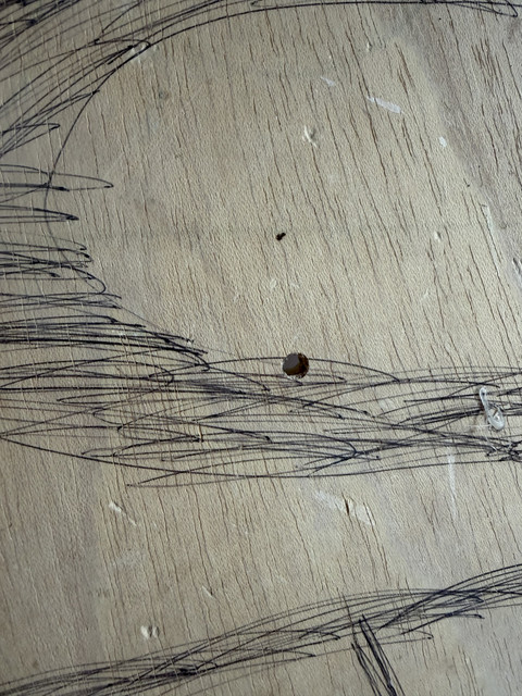

Lo he probado con un panel marino de 1cm de grosor, a 10m de distancia con un balín H&M Baracuda, carabina Cometa Fenix 400, lo ha traspasado sin problemas, de hecho el agujero ha quedado bastante limpio.
El agujero de salida
Grosor de 1cm
Saludos!
