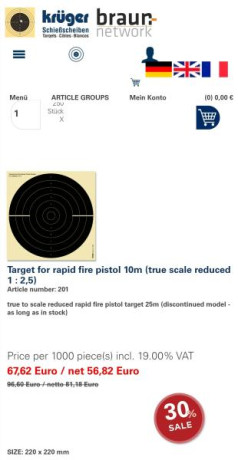

Si te refieres a la modalidad clásica de velocidad en la que tiras a 8-6-4" pero con pistola de 10m, competiciónes en las que compiten los chavales pero no los mayores, de es utilizar blancos de 22x22 cm para mantener la proporcionalidad.
Existn blancos de 17x27 que son los que se utilizan en Alemania...
Pero son blancos iguales a los que se utilizan en 22, reducidos.

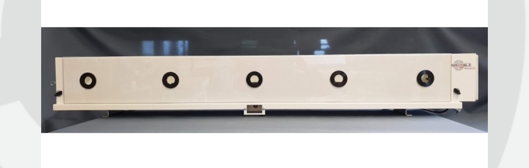

Pero si te refieres a la modalidad de 10 m velocidad, la Diana es un panel con 5 agujeros con una chapa posterior que cae cuando impacta y puntuas un punto y tienes 10" para 5 tiros

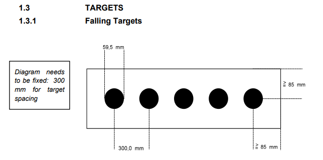

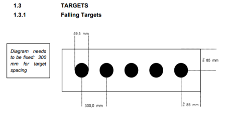

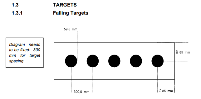

Normas ISSF :
.pistola 10 m: apartado 6.3.4.6 10m Air Pistol Target
.pistola aire 5 disparos (velocidad aire): norma 1.3.1 del reglamento para las modalidades de 5 disparos aire: https://backoffice.issf-sports.org/getfile.aspx mod=docf&pane=1&inst=290&file=2017_ISSF_Rules_-_10m_Five-Shot_Air_Pistol_-_Edition.pdf
Las medidas exteriores visibles del cartón, son iguales minimo 170x170 mm
El diámetro de la zona negra son iguales 59,5 mm

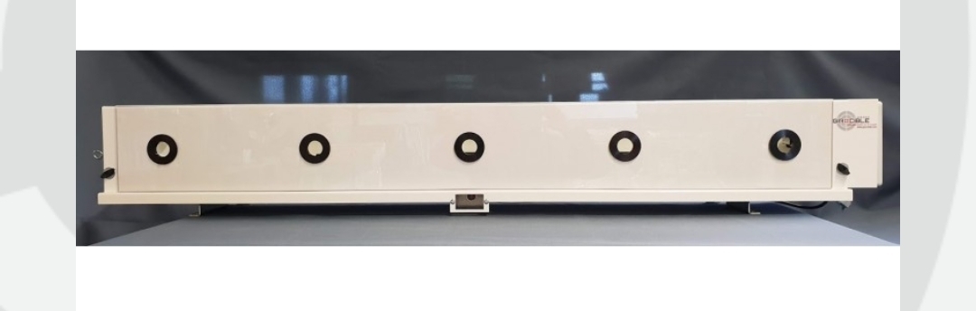

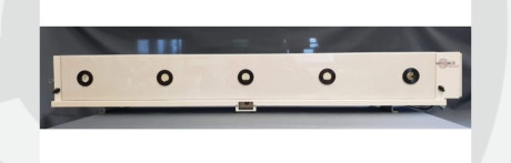

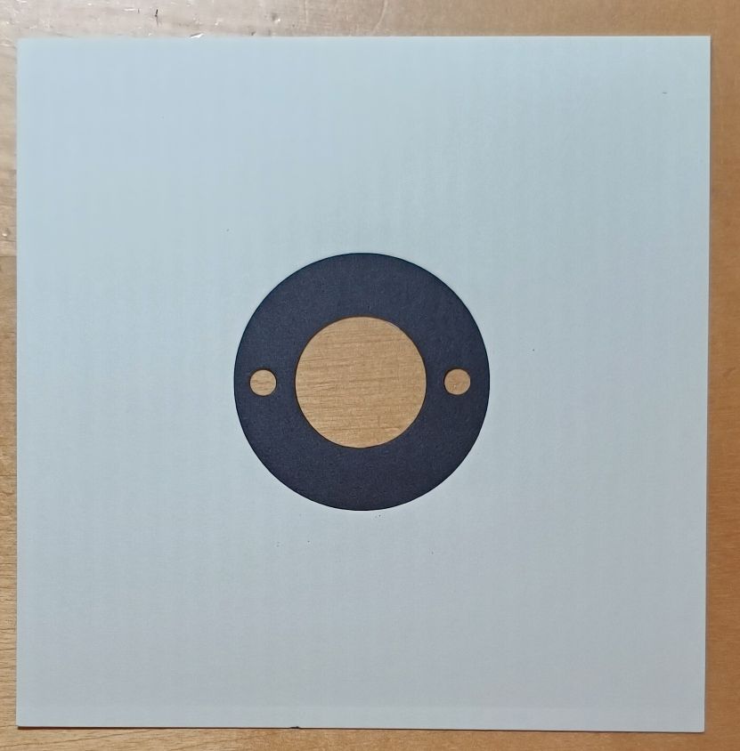

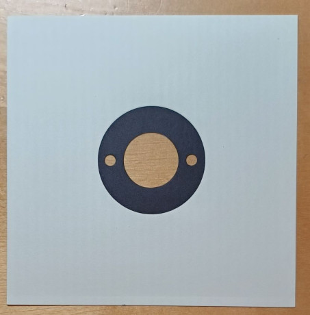

El blanco de pistola de 10 m tiene anillos de puntuación 7, 8, 9, 10 y 10 interior, con los valores del 7 al 9 escritos. El de 5 disparos es de color negro sin más.
Hay un agujero troquelado en el interior de la zona negra del de 5 disparos de 30 mm + 0,2 mm - 0,0 mm, para que se vea el péndulo trasero que cae, que debe estar pintado de negro.

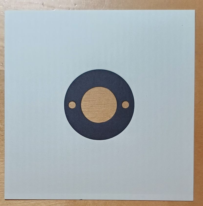

En tres sitios que se que se hace está modalidad se usan para la modalidad de 5 disparos unos blancos de cartón que se cogen a la estructura metálica que contiene los mecanismos mediante dos agujeros. Ahora bien, localizarlos para comprarlos es difícil. (ver foto)
Yo no he encontrado donde se pueden comprar ahora.
He editado para quitar una foto erronea

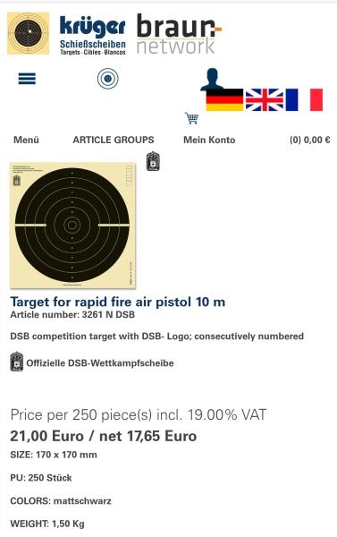

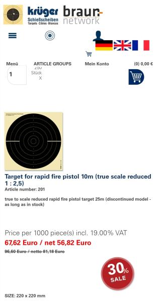

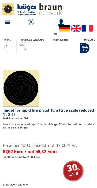

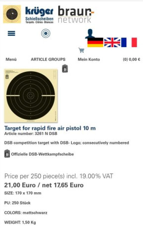

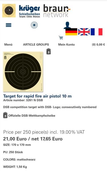

Antes se encontraban los que he puesto en la foto en el mercado de venta de blancos, pero ya no los encuentro, ahora lo que encuentro en el mercado son blancos sin el círculo troquelado de 30 mm. ¿se aproxima un cambio normativo?
La mayoría son como los blancos de pistola tiro rápido 25 m, pero adaptados al tamaño de 170x170 mm de pistola 10 m 5 disparos. Que serían los empleados en Alemania que ha puesto Xin-xan, con las dos rayas horizontales, adaptados a los blancos electrónicos o para pegar con cinta adhesiva (con o sin 4 agujeritos en los vértices).
La otra posibilidad de entrenamiento es emplear 5 blancos electrónicos con las tarjetas de 10 m (con agujero de 59,5 mm) para que se vea el fondo negro y programar los blancos para que el tocado esté en el círculo de 30 mm.
Si alguien sabe más al respecto, se agradece información
