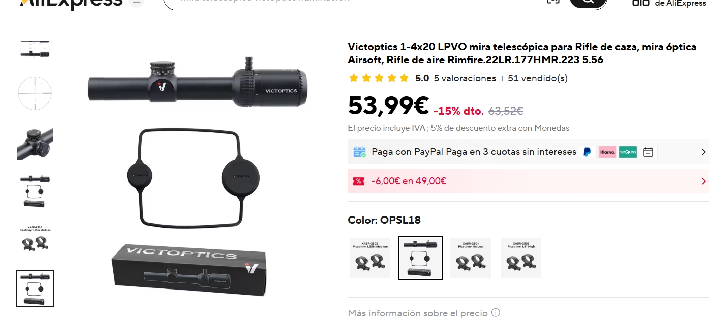

He encontrado esto en AliExpress:
21,40€ | Victoptics 1-4x20 LPVO mira telescópica para Rifle de caza, mira óptica Airsoft, Rifle de aire Rimfire.22LR.177HMR.223 5.56
https://a.aliexpress.com/_EHdjFpm

Atiro escribió:He encontrado esto en AliExpress:
Se encarga y luego dicen no es lo que pedí :(
Nueva marca Víctor optics jajjjajajajaj. Dolce banana :lol:

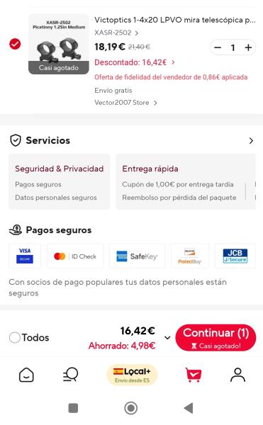

En mi caso no ha sido así, elegí la montura media y llegó el visor, ahora estoy por pedir otro...
