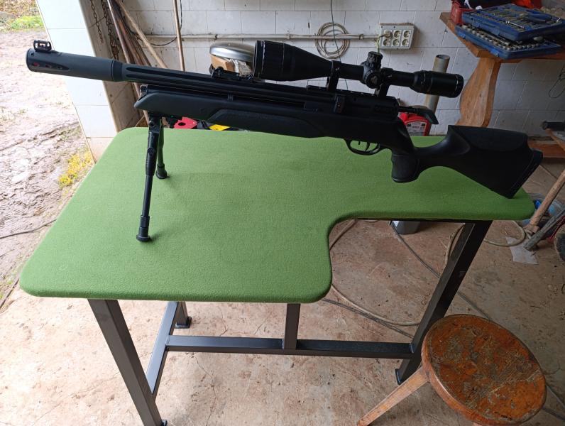

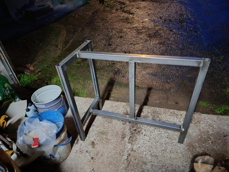

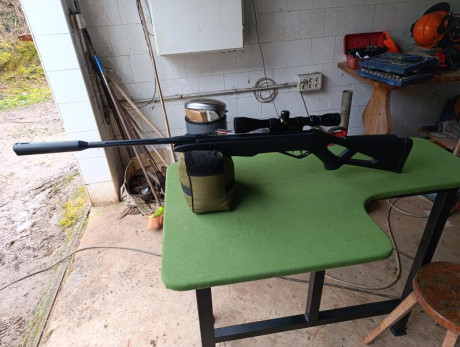

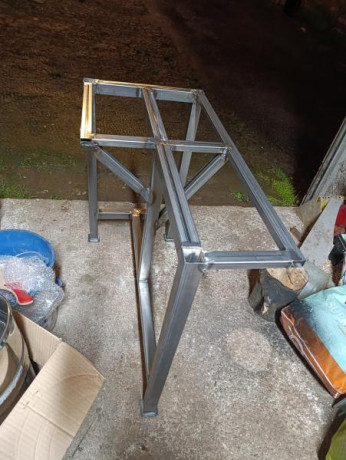

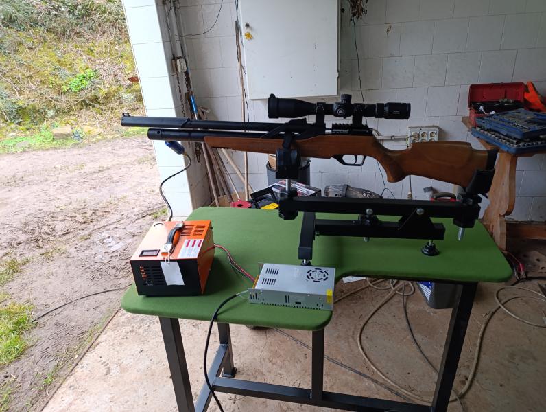

Me he fabricado una mesa de tiro en casa basándome en imágenes , he ido sacando las medidas que me parecían y creo que no ha quedado tan mal , comparto fotos por si alguien le interesa la idea. Es perfil metálico de 40x40 y la estructura de arriba 30x20, tablero de DM de 19mm y fieltro tipo mesa de billar.
Me he fabricado una mesa de tiro en casa basándome en imágenes , he ido sacando las medidas que me parecían 00
Me he fabricado una mesa de tiro en casa basándome en imágenes , he ido sacando las medidas que me parecían 01
Me he fabricado una mesa de tiro en casa basándome en imágenes , he ido sacando las medidas que me parecían 02

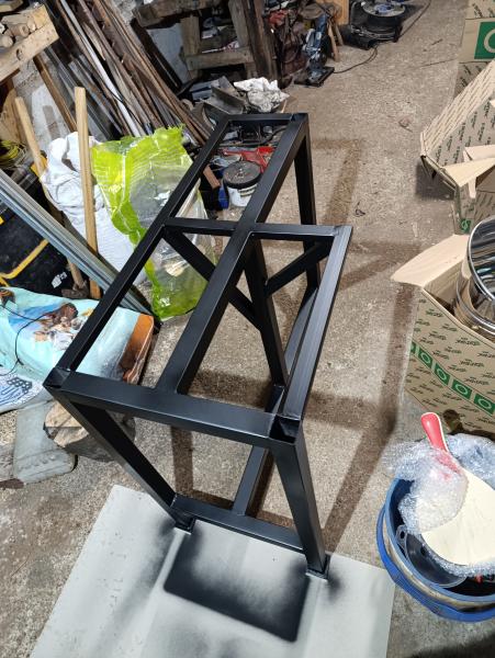

Más fotos
Me he fabricado una mesa de tiro en casa basándome en imágenes , he ido sacando las medidas que me parecían 10
Me he fabricado una mesa de tiro en casa basándome en imágenes , he ido sacando las medidas que me parecían 11
Me he fabricado una mesa de tiro en casa basándome en imágenes , he ido sacando las medidas que me parecían 12

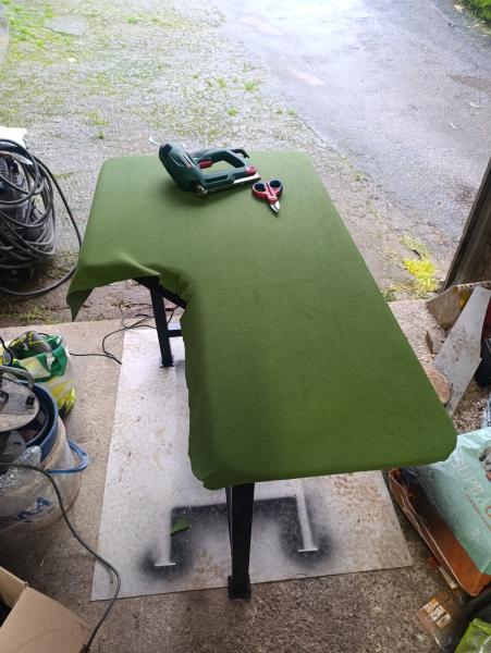

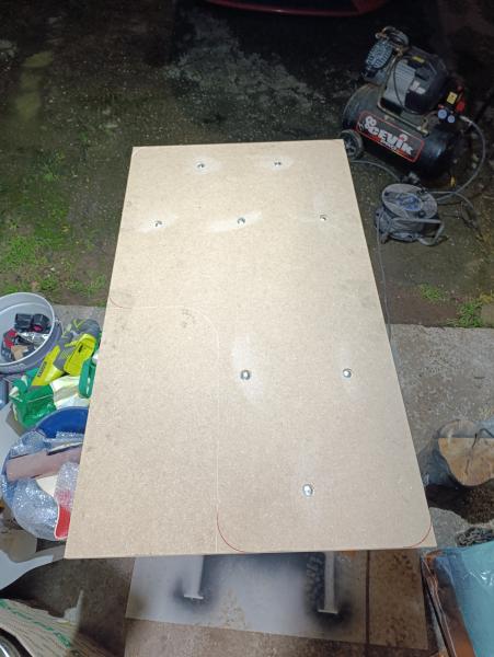

Más fotos
Me he fabricado una mesa de tiro en casa basándome en imágenes , he ido sacando las medidas que me parecían 20
Me he fabricado una mesa de tiro en casa basándome en imágenes , he ido sacando las medidas que me parecían 21
Me he fabricado una mesa de tiro en casa basándome en imágenes , he ido sacando las medidas que me parecían 22

Caramba, qué buena pinta tiene, ¡buen trabajo! :apla:
¿Cómo la sientes de estable, se siente firme? Lo comento porque este tipo de estructuras suelen ser bastante más pesadas, eso favorece la estabilidad en el tiro, pero si te va bien, nada que decir.

Sobre el peso, la mesa pesa 15 kg la hice con 3 patas para que no cojeara y en la base del cuadradillo tiene una chapa gruesa de 60x60mm para apoyar, tanto en interior como en exterior la veo bastante estable. Si le hubiera puesto una tabla maciza de 5cm por ejemplo aumentaría el peso y también pensé en rellenar de arena la T enferior de la estructura o las propias patas... Pero creo, de momento por lo poco que la he probado no me hace falta más peso, la veo estable si me pidiera algo la podría modificar. Lo que igual le pongo son dos ruedas que puede subir y bajar para moverla, la utilizo en una nave privada y un pedazo de finca contigua. Tampoco me dedico a esto ni soy soldador, escucho cualquier sugerencia para mejorar.

Hazle el comido en los dos lados, así será para zurdos también :mrgreen:

Yo soy diestro, a mí me vale jajajaja :sniper

Te ha quedado genial y de una vez.
Yo también estoy ahora dándole vueltas para hacer una,pero más pequeña y necesariamente "desmontable"
Como sugerencia, yo le hubiera puesto debajo de la moqueta espuma de tapicería de 1 cm.
Ahh,y el hueco para la lata 33cl!!!!!! como en los vehículos.

eternity escribió:Explicame porfa que espuma es esa de tapicería. La tela me costó 9€ si me da problemas o encuentro algo mejor la cambio.
No le pongas nada mullido bajo el fieltro, las mesas de tiro han de ser rígidas; Se hacen de cemento, madera, ..., siempre materiales no mullidos, de otro modo el apoyo del arma perdería firmeza y por tanto estabilidad y precisión.
No es para dormir, cualquier incomodidad en codos o brazos se soluciona con ropa, coderas, etc.
Saludos,
A ver.Yo a lo que me refiero es una espumilla finísima,de 1cm,como la que traen las "tablas de planchar"
Yo no considero mullido una tabla de planchar.
Mi sugerencia es que queda firme y no se siente tanto la tabla

Como comprenderás me da igual cómo quiera hacer su mesa, pero la cuestión es que ninguna mesa de tiro de competición, Benchrest, Fclass, Varmint, etc.se hace mullida; Todas son sólidas, rígidas, pesadas y con una "cama" dura.
Esto es absolutamente lógico, pues da más estabilidad al arma, a su apoyo y equilibrio, antes, durante y después del disparo.
Los tiradores lo que hacemos es modificar con ropa u otros elementos la parte del cuerpo que toca la mesa, pero nunca la superficie donde se asienta el rifle.
Creo que es obvio lo que digo y, aunque no te lo parezca, cualquier capa de gomaespuma, por densa que sea, desestabilizará el apoyo del rifle.
De ahí, lo que quiera hacer, ya es cosa suya.
Pd. Haz la prueba, en tu próxima tirada de BR u otra disciplina llévate una base de gomaespuma de 1 cm., para poner bajo tu carabina o rifle, y luego me lo cuentas.
