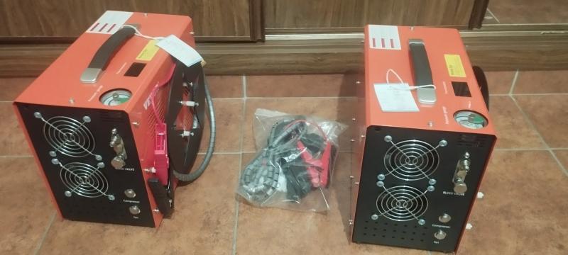

Buenas en 2024 compré 4 me quedé dos uno lo conservo sin usar lo probé y sigue guardado por si peto el que tengo en uso y otros dos para unos amigos ellos los usan para sus m25 ,a día de hoy siguen funcionando los 4 ,yo lo uso para cargar la carabina directamente ,carga la Onix p12 de 120 bar a220 bar y la krait de 100 bar a 250 bar. La krait me gusta llenarla de dos veces para que refrigere más y quitar humedad .lo suelo usar unas 3-4 veces al mes ,lo que es para tirar los fines de semana .hay uno que tiene caña para aburrir el que está en la parcela del amigo hay fines de semana que llena 4 carabinas sábado y domingo.por menos de 80€ que salían mejor que una bomba de mano.no solemos pasarlos de 40-43 grados .si llegamos a esa temperatura parada y a refrigerar .

MASCARRETE escribió:Buenas en 2024 compré 4 me quedé dos uno lo conservo sin usar lo probé y sigue guardado por si peto el que tengo en uso y otros dos para unos amigos ellos los usan para sus m25 ,a día de hoy siguen funcionando los 4 ,yo lo uso para cargar la carabina directamente ,carga la Onix p12 de 120 bar a220 bar y la krait de 100 bar a 250 bar. La krait me gusta llenarla de dos veces para que refrigere más y quitar humedad .lo suelo usar unas 3-4 veces al mes ,lo que es para tirar los fines de semana .hay uno que tiene caña para aburrir el que está en la parcela del amigo hay fines de semana que llena 4 carabinas sábado y domingo.por menos de 80€ que salían mejor que una bomba de mano.no solemos pasarlos de 40-43 grados .si llegamos a esa temperatura parada y a refrigerar .
Muchas gracias por tu testimonio y por las fotos!!
Por 80€ me parece algo increíble, a día de hoy ese mismo compresor está a 190
Si tu experiencia es tan buena sí que me planteo adquirirlo, además teniendo en cuenta que para llenar un cilindro de pistola de 50cc la temperatura jamás va a ser un problema...
