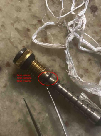

Ahora lo mas serio, resulta que la válvula de descargo/disparo Ref.: 14742, no hay manera de localizarla, pues bien, esta tiene tres Tóricas:
- La SUPERIOR, al abrirse, (al disparar), rediríge el aire PRE-COMPRIMIDO al cañón.
- La del MEDIO, de 1mm de sección y 4mm de diámetro interior, estaba troceada y medio desecha, impide la salida del aire PRE-COMPRIMIDO entre la varilla del disparador y la sujeción al cuerpo de la pistola.
- La INFERIOR, impide la salida del aire PRE-COMPRIMIDO, entre el conjunto de la válvula y el cuerpo de la Pistola.

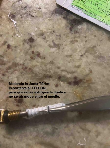

Pues he envuelto con telón de fontanería la varilla y el muelle y con ayuda de unas pinzas he introducido la junta bórica del MEDIO, (4mm / 1mm).
La pistola está totalmente funcionando.
