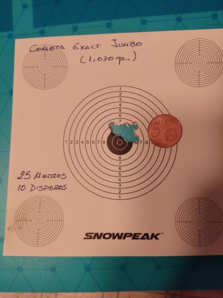

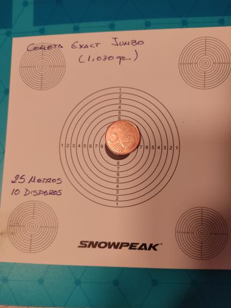

Mensajepor Siro64 » 18 Ago 2024 21:18
Una diana a 25m con los cometa exact.
kamel
Mensajes: 689
Registrado: 30 Sep 2016 18:17
Re: Snowpeak m18
Mensajepor kamel » 18 Ago 2024 23:51
Buena tirada está muy bien prueba a los 50 :apla:
Siro64
Mensajes: 98
Registrado: 23 Ago 2011 11:03
Re: Snowpeak m18
Mensajepor Siro64 » 19 Ago 2024 20:52
Ya me gustaria probar a 50m pero no dispongo de un sitio con esa longitud.
