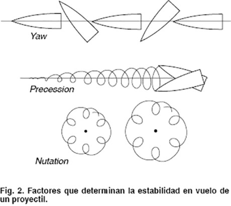

Hola a todos. Uso una Fx Crown con cañon de 700 mm y calibre 5,5 con balines JSB de 18 grain. Tengo buenas agrupaciones a 25 y 50 metros...tanto que la he considerado siempre la mejor PCP de las que tengo. Desde hace unas semana estoy disparando a 75 metros y la precision es "cambiante"...a veces buena y a veces, en la misma sesion, empiezo a tener un buen grupo y de repente la precisión empiezar a ser catastrófica, con cambios de POI de forma anárquica...He limpiado el cañón, he verificado el aire, he cambiado los apoyos, la mesa, el cañón y nada... Leyendo el otro dia surgió el termino "spinning" de los balines o espiral de los balines ¿alguien me podría explicar algo más de este fenomeno, a qué se debe y cómo corregirlo? Gracias.

La respuesta corta: Giro del cañon o twist,peso del balin y velocidad no son los adecuados.
Se puede corregir con balines mas pesados,subiendo o bajando la potencia o velocidad del balin.
Respuesta mas tecnica:
Todos los proyectiles que giran a alta velocidad en vuelo, lo que se conoce como oscilación vertical y viraje, simplemente ocurren en ciertas circunstancias, como los perdigones, que parecen aumentar el tamaño de sus espirales. La mayoría de las espirales son demasiado pequeñas para que las notemos. Entonces, la verdadera pregunta es, ¿por qué aumentan en ciertas circunstancias?
Los defectos de los perdigones que generan desequilibrio no causan espirales directamente; las altas velocidades de giro minimizan los efectos, que son mínimos para las velocidades de giro de los perdigones. Sin embargo, el desequilibrio de los perdigones sí afecta la velocidad de oscilación y el tamaño al salir del cañón. El viento, puede inducir oscilación y, por lo tanto, causar espirales.
La causa más probable del aumento de la oscilación es la estabilidad dinámica, que es la capacidad de un proyectil para reducir su oscilación al volar. No es lo mismo que la estabilidad giroscópica o la estabilidad aerodinámica, que son formas de estabilidad estática.
Los perdigones parecen ser ligeramente inestables dinámicamente, lo que significa que la oscilación aumentará lentamente a medida que el perdigón se desplaza a distancia. Cuando la oscilación alcanza un valor crítico, la estabilidad dinámica puede volverse rápidamente más inestable, lo que produce grandes aumentos en el ángulo de oscilación y, por lo tanto, espirales. El ángulo de oscilación al que esto ocurre dependerá del diseño del perdigón y de la relación entre la velocidad del perdigón y la velocidad de giro a distancia. La distancia a la que se producirá la espiral dependerá del ángulo crítico de oscilación y del tiempo que tarde el perdigón en alcanzarlo. Aquí es donde entran en juego las asimetrías de los perdigones, ya que un perdigón desequilibrado tendrá un ángulo de oscilación alto al salir del arma y, por lo tanto, alcanzará antes el ángulo crítico. La velocidad inicial del perdigón afectará la relación entre la velocidad y la velocidad de giro a medida que el perdigón se desplaza a distancia, lo que afectará el punto en que se alcanza el ángulo crítico, pero no parece tener un efecto tan grande como se esperaba.

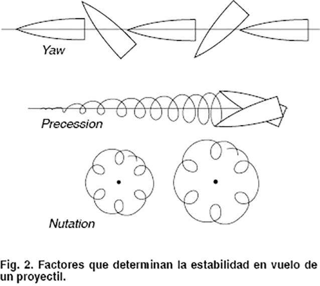

Los vuelos en espiral, haciendo como un sacacorchos, DE CUALQUIER TIPO DE PROYECTIL, sea de un arma de aire, o de un cañón de artillería, que se desplaza en el aire girando sobre su eje, son dos fenómenos físicos conocidos como PRECESION y NUTACION, siempre por una velocidad excesiva, y bajo coeficiente balístico del proyectil..........................

@Manolo solo, si la velocidad fuera menor o en armas de poca potencia esos fenómenos no se producirían?
Y en cualquier caso, eso se podría detectar analizando luego el blanco? Me refiero a que si el recorte en el blanco es limpio y redondo, no se habrían producido?
