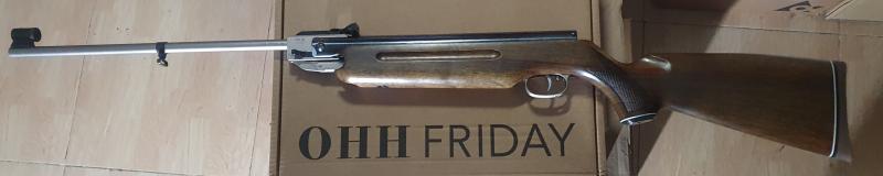

Y sin más por la presente, este vuestro que lo es, está consternado porque VOLVIÓ A DESAGRUPAR LA PUÑETERA 35
He estado a punto de destrozarla pieza a pieza.
Pero tenía otro cañon pavonado en negro . Retiré cañón silver , puse un cañón negro con silenciador y al revés. Solucionado.... espero dure. He gastado en pruebas como 3 cajas de balines. La madre que parió a las 35.
Misterio ... El arreglo final....hw35

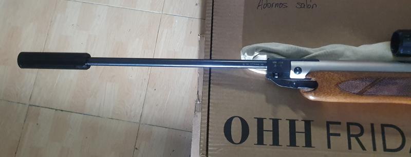

Sello escribió:Y sin más por la presente, este vuestro que lo es, está consternado porque VOLVIÓ A DESAGRUPAR LA PUÑETERA 35
Pero tenía otro cañon pavonado en negro . Retiré cañón silver , puse un cañón negro con silenciador y al revés. Solucionado.... espero dure. He gastado en pruebas como 3 cajas de balines. La madre que parió a las 35.20250303_125308.jpg20250303_142156.jpg
