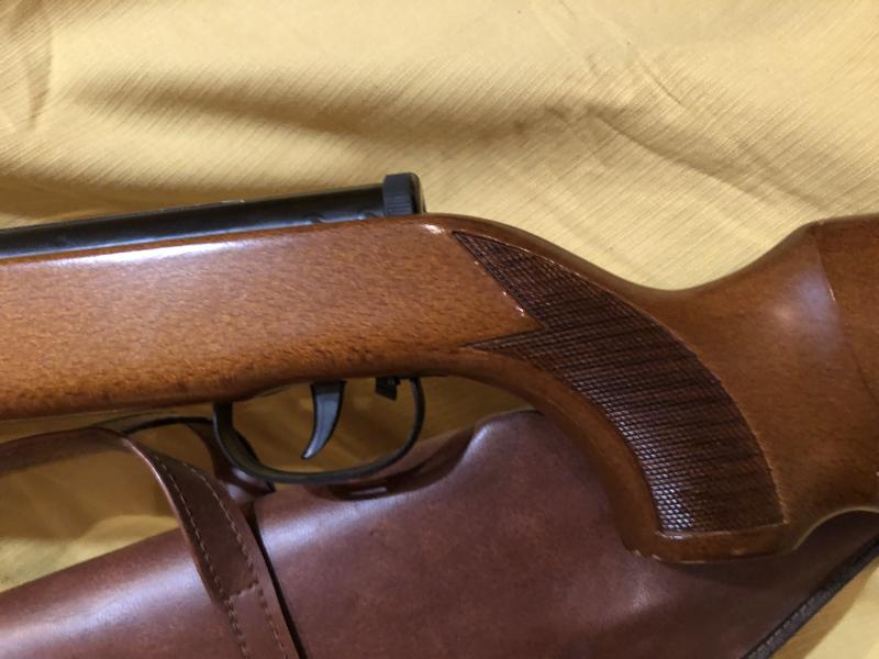

Hola, soy coleccionista de carabinas de muchas marcas pero sobre todo gamo , hace poco he adquirido una carabina gamo que desconozco el
Modelo agradecería algo de información. A ver si puedo subir una foto

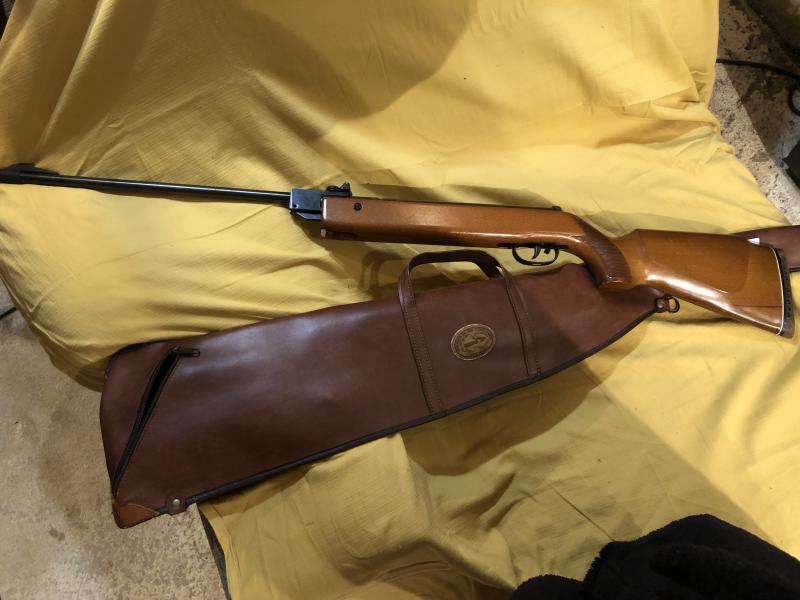

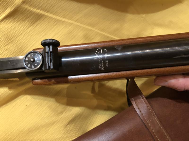

Esta es
Hola, soy coleccionista de carabinas de muchas marcas pero sobre todo gamo , hace poco he adquirido una 20
Hola, soy coleccionista de carabinas de muchas marcas pero sobre todo gamo , hace poco he adquirido una 21
Hola, soy coleccionista de carabinas de muchas marcas pero sobre todo gamo , hace poco he adquirido una 22

Mensajepor pua » 30 Ene 2025 20:57
La carabina de las imágenes no es una 600 S, la culata de la 600 S es mas estilosa y bonita no acaba en cortado si no en forma de C no lleva picado en la culata monta el gatillo normal de gamo el del seguro delante, el gatillo de la imagen solo lo e visto en las magnum con el seguro atrás, la S de la gama de las 600 significa especial, no obstante se dice se comenta que es la abuela de las hunter 440 y su hermana la 3000

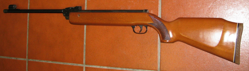

Mensajepor dracjazz » 31 Ene 2025 20:47
Código: Seleccionar todo
https://www.facebook.com/photo.php?fbid=456390861059355&id=454418074589967&set=a.455134731184968
mira aquí, a ver si hay alguna similar ..

Mensajepor josegun » 31 Ene 2025 21:16
Cabe la posibilidad que sea algún lote "mejor terminado" para algun país,armería,grandes almacenes etc etc

Mensajepor ociosvarios » 03 Mar 2025 12:22
Hola, recuerdo ver esa carabina a la venta en Milanuncios y sabía que se iba a vender rápido porque la culata no es la habitual.
Yo he tenido la 600-S y llevaba los típicos surcos horizontales en la parte superior de la madera, "de cortinilla" he visto llamar a esas culatas de Gamo que en su dia eran muy frecuentes, en la Expo, Expo 2000, Cadet etc.
Atando cabos de cosas que había leído previamente la explicacion creo que está en que en su momento Gamo compró material de Milbro en Inglaterra
http://airecomprimido.net/portal/viewtopic.php?f=33&t=8387
y de ahí podria venir esa culata, algo que casi confirmo porque hace no mucho vi esta subasta en eGun con una culata casi igual
https://egun.de/market/item.php?id=19782777
"hecha en Gran Bretaña" según la información del vendedor alemán.

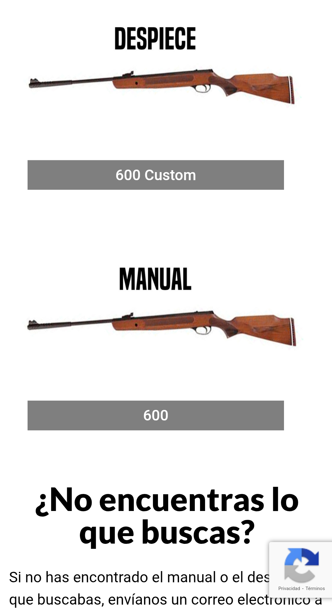

Jcmm escribió:Por fin he logrado que el antiguo dueńo me envíe el manual de instrucciones!!! Es una gamo 600-S .
De las fotos de manuales y demás publicidad no te fíes, la 600-S se caracteriza justamente por ese gatillo especial de Gamo que lleva tambien la Hunter a secas/900 con el seguro detrás.
Sin ir más lejos ahora mismo Gamo en su web en la seccion de manuales y despieces tiene fotos de la Hatsan Striker y tan panchos, supongo que sería algún becario jaja
