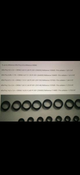

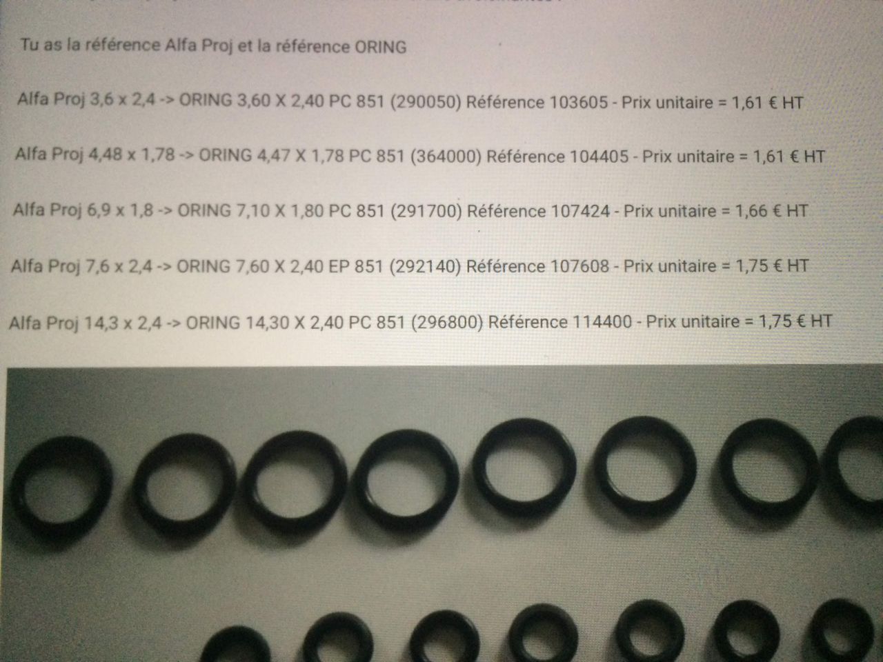

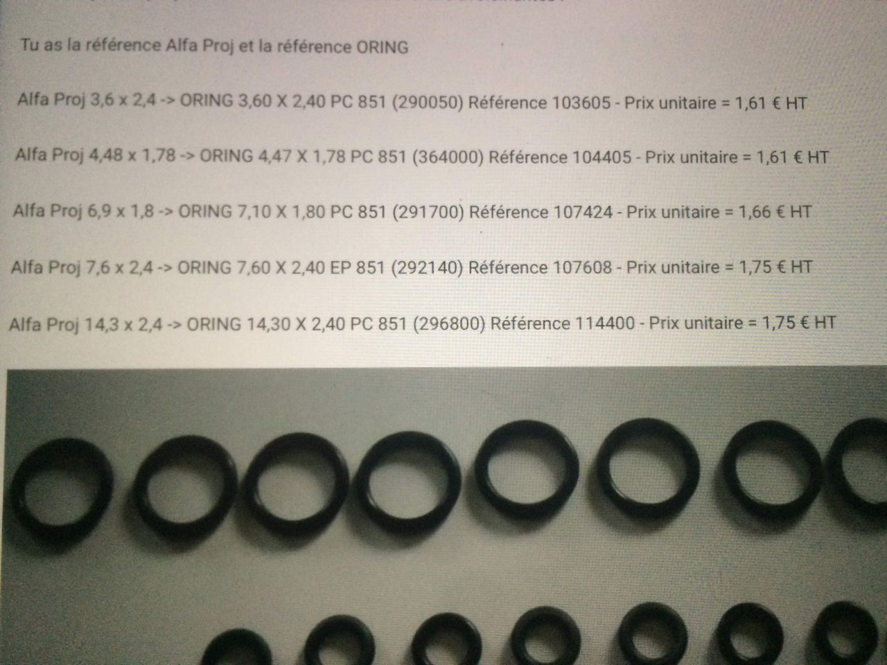

Buenas tardes,
Adjunto medidas de las tóricas,para quien le haga falta.

Vuelvo a subir la foto que antes de veía borrosa.
