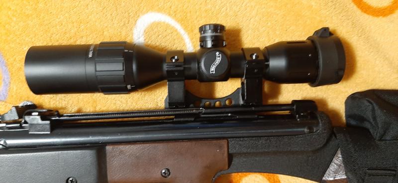

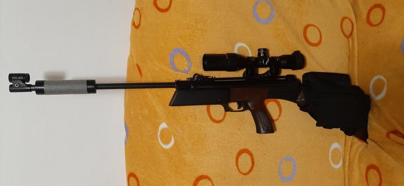

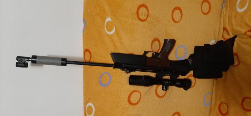

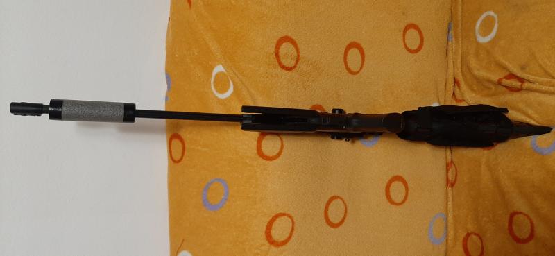

Acabo de ver este antiguo hilo sobre las Gamo 68 y sus diferentes series.
Yo tengo una Gamatic 85 en perfecto estado.
La he tuneado a mi gusto, aunque conservo todas sus piezas originales para poder dejarla como venía de serie.
El tuneado consta del guardamanos que modifiqué con dos chapas de acero inox. de 1mm. rellenando entre ellas con resina epoxi, después pulido y pintado en negro.
El punto de mira lo sustituí por uno (creo que de cometa) que me gustaba más que el de serie, ya que se le pueden adaptar diferentes "agujas" de apunte.

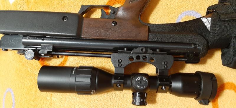

Fabriqué una pieza de aluminio de 6 mm. de espesor y pintada en negro para poder adaptar el visor Walther 4x32 mini DC que monta actualmente y utilizar el tubo cargador de balines sin que moleste el visor.
Colocación de una carrillera de tela.
Y estoy a la espera de un nitro-pistón de 16 julios para sustituir el resorte original de 33,5 vueltas y 3mm. de grueso.

Un par de imágenes del soporte para el visor, para poder usar el cargador de balines sin problemas.

Se me pasó apuntar que también le he puesto un trozo de tubo de poliestireno en el cañón para cargarla sin tener que tocar el pavonado que acaba gastándose/oxidándose a causa del uso.
