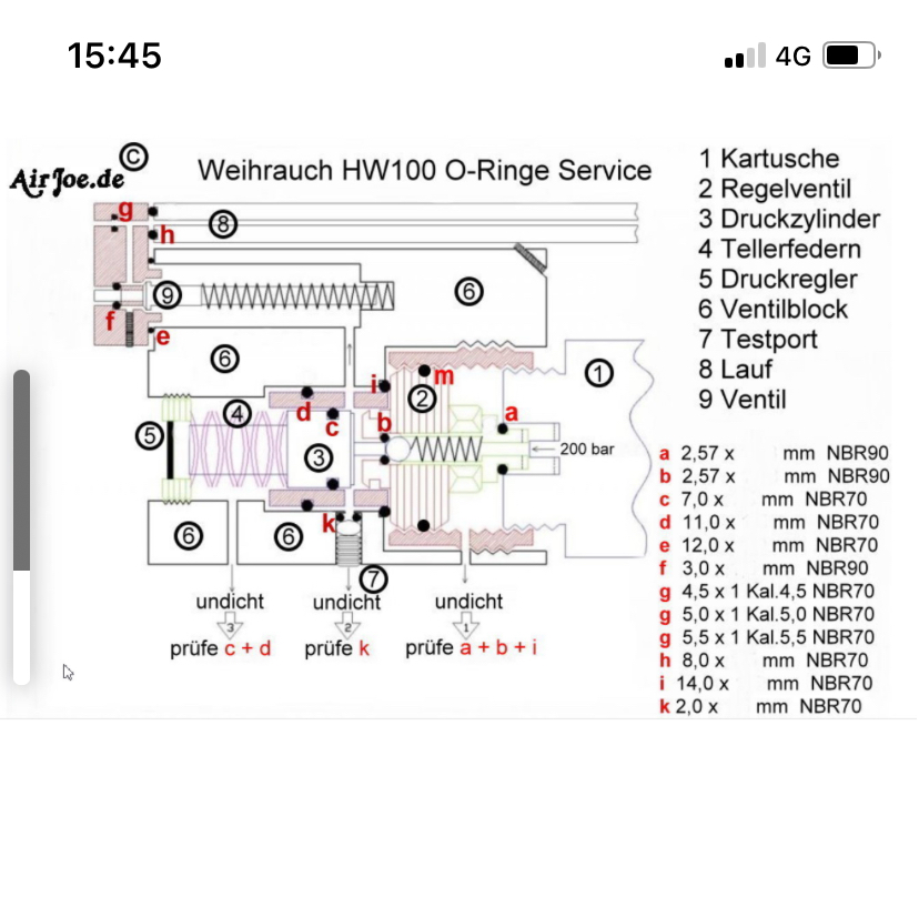

Mensajepor sargados » 06 Jun 2024 12:03
No. Donde se rosca el manómetro solo lleva un prisionero de M-6 una bola y después una junta torica sellando el conducto.
El mes pasado sustituí todas la toricas y después tare el regulador. Lo tengo reciente todavía.
Esas piezas llevan el muelle y la bola para dejar el cargador alineado cada vez que se acciona la palanca y el empujador del balín pase por él sin roces.

Mensajepor sargados » 06 Jun 2024 12:05
Cuando giramos el cargador a mano se nota un clic,clic,clic. Eso es la bola y el muelle

Mensajepor sargados » 06 Jun 2024 12:09
Os dejo un despiece.
Buenas tardes compañeros,
Necesito de vuestra sabiduría. Tengo una Weihrauch HW100 que no usaba desde 20

Mensajepor paxaro » 06 Jun 2024 12:13
Es ésto entonces lo que yo quiero decir?

Mensajepor sargados » 06 Jun 2024 12:14
Correcto.

Mensajepor Panzer3 » 22 Jun 2024 12:55
sargados escribió:No. Donde se rosca el manómetro solo lleva un prisionero de M-6 una bola y después una junta torica sellando el conducto.
Hola Sargados, para colocar el manómetro y regular la presión de la válvula, hay que sacar la bolita de acero que lleva? O se deja puesta

Mensajepor manolosolo » 22 Jun 2024 13:08
Hay que sacarla, es la que sella para evitar fugas, y a veces no sale a la primera, en este caso lo mejor es aflojar el espárrago roscado SIN quitarlo del todo, y quitar y poner el depósito hasta que oigas como la bola golpea el espárrago por la presión de aire del depósito.... :D
